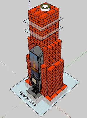

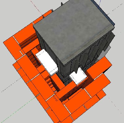

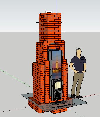

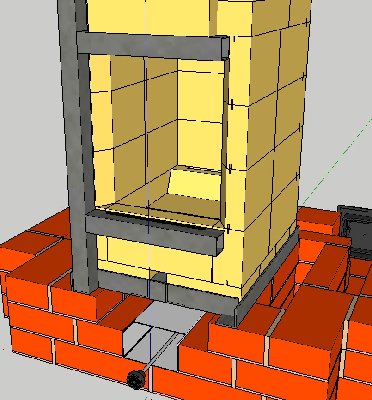

Хочу представить на обсуждение и критику проект отопительной печи, которая, на мой взгляд, может стать центром отопления дачного дома с уровнем теплопотерь до 2.5-3 кВт.
При проектирование печи ставились следующие задачи.
- обеспечить два режима работы 1- осень, весна (1-1.5 кВт ) и 2- зима 2.5-3 кВт.
- малые габариты max 4x3 кирпича.
- возможность направить часть теплого воздуха на 2 этаж
- необходимость быстрого нагрева должна сочетаться с возможностью теплонакопления.
- использовать только стандартный набор материалов и инструментов.
- максимальная конструктивная гибкость и модульность конструкции.
Обзор печи.
Требования быстрого нагрева и высокой теплоемкости сильно противоречат друг другу. Быстрый нагрев подразумевает применение материалов с высокой теплопроводностью , как правило это металлическая конструкция. С другой стороны , запасти тепло можно только имея массивную теплоёмкую кирпичную или каменную конструкцию. Таким образом напрашивается решение с топливником малой теплоемкости в легкой конвективной оболочке , прогреваемой до высоких температур и второй ступени теплообмена в виде кирпичного щитка высокой теплоемкости.
Такую отопительную печь можно условно разделить на два независимых модуля. Топливник печи можно оформить в самостоятельную конструкцию в несущем каркасе, а конвективную систему далее рассматривать как модуль щитка. Такое деление на первый взгляд кажется надуманным, но в дальнейшем можно будет заметить что вся конструкция разделена на модули , которыми можно варьировать.
Малотеплоемкий каркасный топливник , фактически это модульная каркасная печь в герметичном футляре из листового металла и шамотной футеровкой . В верхней части печи имеется небольшая первичная конвективная система малой теплоемкости для обеспечения режима работы весна-осень. Вокруг печи , с зазором для работы вторичной конвективной системы , строится П-образный теплонакопительный щиток. Щиток имеет два боковых опускных канала и один подъемный по задней стенке , переходящий в основание насадной сендвич тубы. Переключение первичных конвективных систем каркасной и щитка , осуществляется поворотной заслонкой в среднем модуле каркасной печи. Вторичная конвективная система нагрева воздуха дополнена вентилятором продувки внешним воздухом из под печи.

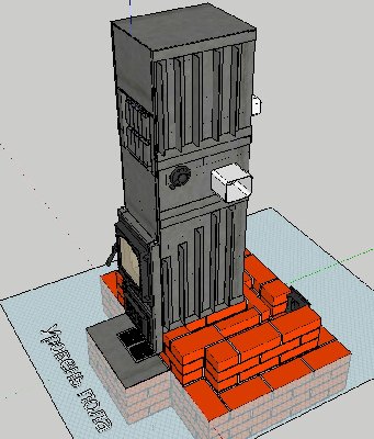

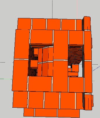

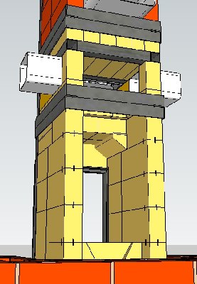

Каркасный объединяющий модуль.
Центром проекта является модуль , который объединяет в себе несколько функциональных узлов . Последоватьно снизу вверх это следующие модули.
- модуль распределения и дросселированы входящего воздуха . Возможны два потока входящего воздуха - снизу и по фронту. Снизу ругулируется задвижкой , по фронту поддувальной дверцей. Воздух обоих потоков смешивается во входящей воздушной камере. Так же воздушная камера может служить камерой для зольника в колосниковой версии топливника.
- модуль крепления дверок. Как следует из названия на сварной раме крепятся поддувальная и топочная дверки.
- модуль топливника. Каркас топливника опирается на каркас воздушного модуля и выстилается шамотным кирпичом в два ряда . Первый ряд универсальный, второй ряд в зависимости от подового или колосникового варианта исполнения . Стенки топливника образуются установкой шамотного кирпича на ребро. С ложковой стороны кирпича вырезаются пазы для армирования кладки ламелями из 2мм стали. С внешней стороны кладку держит внешний металлический лист кожуха. Кладка стенок топливника осуществляется без раствора (на сухую) . Свод топливника выполняется напуском и зажимается элементами металлического каркаса. Подовый вариант выполняется с воздушным каналом в центре пода и выходом воздуха к задней стенке топливника. Так же подача воздуха в камеру осуществляется по полым элементам металического каркаса и подается под и над топочной дверкой.
- модуль распределения дымовых газов. Из топливника ДГ попадают в камеру распредения , где поворотная заслонка открывает канал в верхний конвективный модуль или наоборот заставляет идти ДГ по боковым каналам в теплоемкую кирпичную часть щитка. Поворотная заслонка крепится к элементам каркаса.
- модуль малый конвективный устанавливается сверху и служит для накопления тепла в режиме осень-весна. Модуль выполняется красным кирпичом. ДГ через перевал уходят вниз к патрубку стыковки с основной дымовой трубой . Перекрытие модуля осуществляется двумя рядами красного кирпича и герметизируется раствором.
Все модули имеют стенки из металлического листа 2мм , которые усилены уголком кроме несущей функции имеет функцию оребрения вторичной конвективной системы. Все модули имеют съемные передние панели и монтаж кирпчного наполения модулей осуществляется спереди и потом закрывается болтовыми соединениями через паронитовую прокладку. При необходимости передние панели могут быть сняты и осуществлено обслуживание и чистка печи.

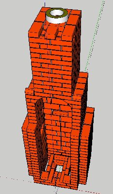

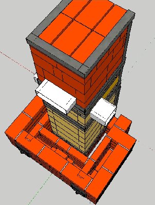

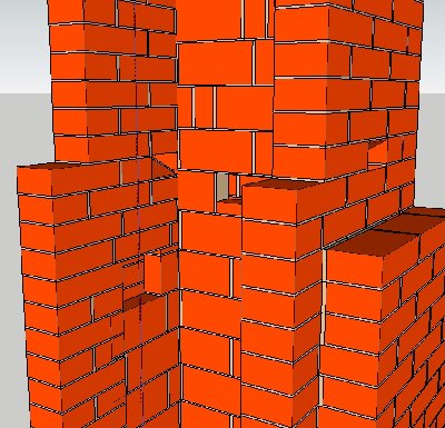

Теплонакопительный щиток.
Вокруг каркасной печи спроектирована П-образная кирпичная конструкция выполняющая следующие функции.
- теплонакопительный щиток. Он однооборотный и имеет два боковых опускных канала и один подъемный по задней стенке. Между щитком и каркасным модулем имеется конвективный зазор в 1/4 кирпича. Таким образом в этом зазоре всегда есть нагретая поверхность. На начальном этапе это металическая стенка каркасного модуля, на этапе остывания это кирпичная стенка щитка.
- ограждающая конструкция . Расчеты показывают что нагрев стенок каркасного модуля может достигать 200 град.
- основание трубы дымохода. Задний подъемный канал в верхней своей части переходит в дымовую трубу сендвич из нержавейки. Таким образом в верхней кирпичной части трубы удобно расположить заслонку и стартовый модуль сендвича , а в нижней части сделать прочистные дверки.
- противопожарная разделка при проходе перекрытия. Перекрытие проходится сендвич трубой 160 + 50 изоляция . Вокруг внешнего контура трубы (260 ) кирпичная кладка 120 и слой термоизоляции 70 mm до деревянной констркуции
- в верхней части конструкции задуман сборник теплого воздуха с переходом в воздушный канал на второй этаж.
- декоративная функция так же имеет место, так как вид металлического каркаса печи не очень презентабельный.

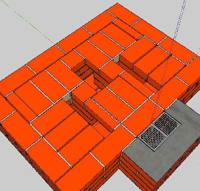

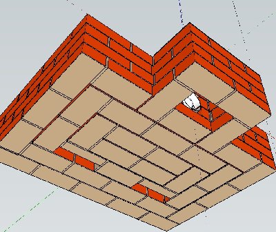

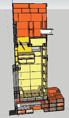

Что бы как то закончить обзор печки еще немного о подаче воздуха.
Подтопочный модуль
Ниже уровня пола , в межлаговом пространстве , расположены 4 ряда с воздушными каналами. Предусмотрены два вида каналов. Один канал, для забора воздуха из под дома для подачи в топливник. Такое решение позволяет не забирать теплый воздух из комнаты , а использовать воздух с улицы. Заборный канал снабжен заслонкой. Второй канал используется для организации приточной вентиляции. Предтопочный лист прикрывает нишу, в которой располагается вентилятор продувки . Воздух из под дома нагнетается вентилятором в конвективный зазор между каркасным модулем и щитком. Таким образом внешний воздух нагревается при поступлении в комнату. Так же есть возможность закрыть внешний люк и забрать воздух из комнаты через решетку в предтопочном листе.
Уващаемые печники практики ! Хотелось бы обсуждения предлагаемых решений и конструктивной критики.

Сообщения: 6830
СообщениеДобавлено: Вт 12 Декабрь 2017, 06:58 Ответить с цитатойВернуться к началу
А лишний уже подогретый воздух куда девать будете?
Нагоняете даже принудительно приток -а куда излишки девать? Толку от того что нагрели много воздуха -его придётся выпустить на улицу. Зачем такая замудрённая конструкция? Воздуха нужно подавать столько -сколько используется для горения и дыхания. Остальное количество будет греть улицу.
Сообщения: 2375
СообщениеДобавлено: Вт 12 Декабрь 2017, 08:50 Ответить с цитатойВернуться к началу
Vladimir-spb писал(а):
Уважаемые печники практики ! Хотелось бы обсуждения предлагаемых решений и конструктивной критики.
Посмотрел проект.
1. Очень много "лишнего" кирпича, который не накопляет тепло от ДГ.
2. Забор воздуха для горения с улицы - нерационально, не оправдывает затрат (у меня в печи сделан, не использую).
3. Много железа, просто избыточность.
4. При непостоянном использовании будет работать как накопитель холода (холодильник), что увеличит время прогрева помещения при "наездах".
Быстро снимать тепло и отдавать через калориферные каналы (КК) можно только с шамота.
Поэтому, по моему личному мнению, надо строить КК внутри, к топке, огораживая их со всех сторон шамотом (от топки ША5, с другой стороны ША6). И можно всегда закрыть, выключая из работы.
А также устраивая КК, как противопожарную разделку к перегородкам-стенам.
Вывод: слишком затратная конструкция для выполняемых функций.
По поводу ""лишнего кирпича" . Да есть такая тема. Я думал как уменьшить пассивную массу. По сути из пассивной кладки остались только верхние боковые стенки в пол кирпича и два выступающих вперед ребра ограждения. Но боковые стенки нужны для поддержки насадной трубы и ППР. Труба хоть и легкий сендвич, но должна на что то опираться. Попутно получается сборник теплого воздуха для его подачи на второй этаж. Возможно что то можно еще убрать из ППР в части межэтажного конвекционного канала. Надо подумать.
Можно было бы убрать большую часть кирпича сверху, при наличии места под коренной сендвич, но увы такого места нет. Только насадная труба возможна. Надо уложиться в размер 3х4 .
Железо в этой конструкции есть силовой каркас и кожух одновремено. Без него такая печь развалится даже без пророчеств Селивана. Но за счет металла получаем быстрый нагрев.
Теперь о "холодильнике". Любой массив кирпича будет аккумулятором холода . Но только в обычной конструкции вы вынуждены прогревать его и тратить энергию не на нагрев помещения а на нагрев массива до температур 60-80, а при отключаемом массиве вы сперва греете помещение, а уже потом массив догоняет свою температуру до комнатной. Согласитесь есть разница. И конечно никто не мешает подключить щиток и использовать его в обычном режиме. Есть же "летний ход" в большинстве печей при котором щиток не греется.
Нагреть калориферный канал через шамот можно. Только сперва шамот надо нагреть ... а это 1 час.. Так что быстро не получится.

Виктор ... вот нравиться мне ваш максимализм...из огня да в полымя..
то пророчите "пробуждаться от дубака" , то "лишний уже подогретый воздух куда девать" .... вы уж определитесь..
Нащипаны вершки отовсюду и нет понимания процессов происходящих в печи.
Виктор... вот и покажите класс... раскритикуйте обосновано конструкцию . Покажите свою компетентность на фоне человека без "понимания процессов" . Только пожалуйста конструктивно, без неаргументированных заклинаний ... мол рассыпется и все. Желательно подкрепить свои утверждения циферками.. а то мы так и не поняли ... от чего сдохнем... от холода или от жары. Или от того и другого последовательно.
