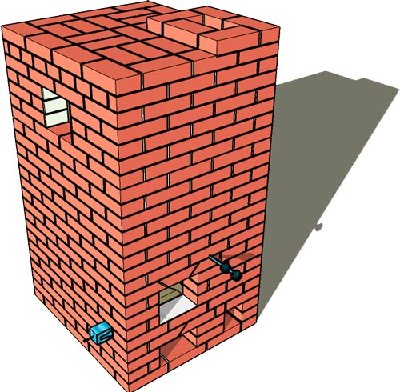

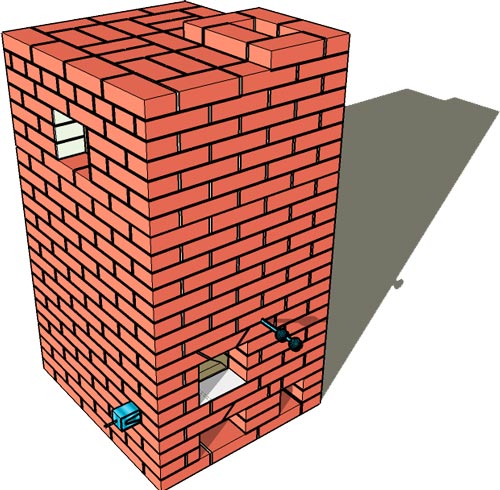

СообщениеДобавлено: Сб 13 Январь 2018, 07:55 Ответить с цитатойВернуться к началу
Можно поставить фильтрующию типа Бик в 28 рядов ( 196см) просто вытащить верх на чердак выпилив отверстие в потолке по кругу печи ,при этом используя маленькие дверки под три ряда кладки на топочную и для пара. В потолк уйдет где то три ряда 21 см конечно тут надо предусмотреть надежную ППР при условии если нет на фундаментом несущих балок которые можно пилить. Печь Рамунаса действительно можно рассмотреть как вариант . Где то давно Залуцкого порядовка банной печи гуляла с размером в 25 рядов тело печи 4 на 3.5 кирпича под вашу парилку надо увеличить на пол кирпича с каждой стороны и лучше зафутеровать шамотом и каналы тоже . И при возможности топить из парной.

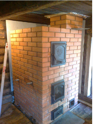

На фото банная печь "фильтрующая сбоку" стоит в бане с высотой потолков около 1,8 м. Греет 160 литров воды в нагрузку. Сжигается всего 3 закладки дров по 7-9 кг каждая.
Не смотрите на кладку, кривенько и косенько... Это моя первая печка, построенная сразу после семинара. Главное сам принцип - можно построить хорошую печь в бане даже с низким потолком. Минус - объем каменки сильно ужимается, камней много не положишь.
Да нормально для первого раза -не кривенько. Люди бывает десятилетиями строят -вот кривенько бывает конкретно.
Уважаемый, а что Вы про распушку забыли? Или так прокатит...
Сообщения: 6801
СообщениеДобавлено: Сб 3 Февраль 2018, 21:36 Ответить с цитатойВернуться к началу
Распушка там есть -посмотри внимательней.
Серега_76
Сообщения: 174
Регион: Ярославль
СообщениеДобавлено: Сб 3 Февраль 2018, 21:41 Ответить с цитатойВернуться к началу
Честно, не хотел обидеть, но на фото http://forum.stovemaster.ru/download.php?id=39347 только ее начало контактирует с деревянным потолком. Это нормально?
Сообщения: 6801
СообщениеДобавлено: Сб 3 Февраль 2018, 21:50 Ответить с цитатойВернуться к началу
Вообще нормальная распушка -380 мм от дыма. Но сейчас многих печников убедили и закодировали барыги СуперИзолом -все делают без распушек надеясь на чудо чудесное СуперИзол. Барыга не будет отвечать -а печник ответит за пожар. А этот материал очень хрупкий, да ещё сделан не из огнеупорных материалов -всего лишь из мела с пенообразователем. Но все под гипнозом барыг -не верят и не хотят верить в настоящую правду.
