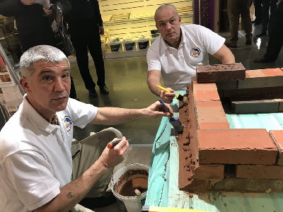

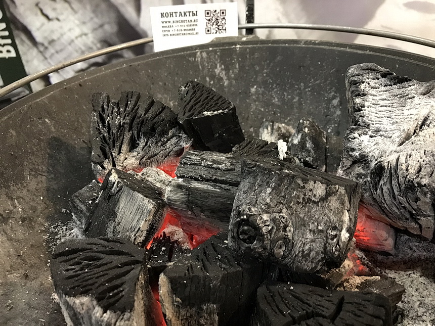

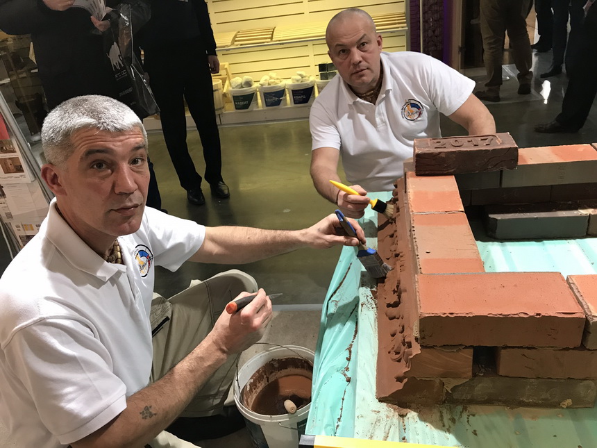

С удовольствием посетил выставку 3 и 4 марта- естественно не увидел ничего нового -но был очень удивлен-что производители чугунно - металлических изделий- которые представляли свои изделия в прошлом году-выставили их в совершенно другом- более привлекательном- сверкающем золотисто серебряном внешнем виде архитектурных форм !
Естественно это привлекает взоры присутствующих- и они - очарованные столь яркой красотой- направляют свои стопы к этому стенду !
Но на этой выставке я был восхищен углем-который применялся в живую под вывеской=ООО=Опт-Трейд= под вывеской этой организации они демонстрировали древесный уголь под названием = Монгольского дуба = возрастом более 150 лет-такой уголь я видел в первые-он порист по долевым волокнам-горит-вернее тлеет без пламени и дыма-но лучистое тепло очень ощутимо -даже на расстоянии- очень тяжел-по внешнему виду похож на мореный дуб России-который тонет в воде !!! Этот уголь называется =Бинчотан=он считается лучшим в Японии и южной Корее-
Да- прошу прощения- я был настолько зачарован этим углем без дыма- что совсем забыл выразить свое восхищение альянсу =Печных Дел Мастера = стенд которого был в постоянном плотном кольце ценителей печестроения! Я с трудом пробился на аудиенцию к своим друзьям Александру Замашке и Валере Петрову и только при закрытии выставки мы смогли пообщаться в русле Печного Братства -
Еще раз напоминаю- этот форум могут читать наши единомышленники по печному ремеслу- что это за уголь =Бинчотан= что это за диковинный Зверь- и почему он был неизвестен на печном небосклоне России

Монгольский либо какой то иной дуб или другая порода дерева -это очередной маркетинговый развод. Про бездымное топливо и уголь я читал лет 30 назад. Это действо можно произвести из любой породы дерева. Пропитывают какими то солями,щелочами.Вымачивают от смол,высушивают, потом проходит процесс пиролиза древесины. И вот на выходе -бездымный уголь. И назвать его можно как угодно - хоть "чёртом лысым". Есть рецепты и как огонь от дров сделать цветным- на следующей выставке наверное будут привлекать цветными огнями от дров. Тоже назовут каким нибудь "марсианским дубом". Химики здесь есть? Я то уж не помню в какой умной книжке читал. Пробовал по словам "бездымный уголь" что нибудь найди в Яндексе -одна реклама производителей угля,миллионы картинок и видеороликов.
Но очевидно -с этим монгольским дубом какой то развод.Там растут всякие карликовые деревья семейства дуба

Уважаемый ВИКТОР- Я НЕ ЗНАЮ развод-или нет- но даже такой полиглот-знаток многих непонятных норм и процессов Евгений Колчин- не только остановился перед стендом этого угля но и держал его в руках- он действительно тяжел- хотя и порист- мне непонятно -почему у него такой тяжелый вес- и почему я не знал его до настоящего времени !
Солями пропитали -вот и тяжёлый. Просто обжечь дерево до состояния угля -даже из самой твёрдой породы дерева -уголь тяжёлый не получится. Возможно это искуственный каменный уголь? Возможно обычный каменный уголь подвергли какой термической обработке и выпварилииз него все вредные вещества. Подвох какой то -я же пессимист

Остается фактом то, что он горит, дает жар и нет запаха. Насчет угара сказать не могу, долго не дышал над чашей )))
В воде он не тонет, но впитав влагу остается в притопленном состояние. Его так же рекомендуют в вазу с цветами для продления сохранности срезанных живых цветов.

Солями пропитали -вот и тяжёлый. Просто обжечь дерево до состояния угля -даже из самой твёрдой породы дерева -уголь тяжёлый не получится. Возможно это искусственный каменный уголь? Возможно обычный каменный уголь подвергли какой термической обработке и выпарили из него все вредные вещества. Подвох какой то -я же пессимист
Раз удалили все вещества которые могут давать дым -значит и нет запаха. Но СО ведь без запаха. Чистый углерод горит(тлеет) же вроде бы без дыма и ощущаемого запаха. Это же всякие примеси дым и вонь дают.
Что остаётся в топке в конце протопки -молекулярный углерод -который не даёт дыма(то есть дым прозрачный). Спирт -тоже без дыма горит. Может чтобы уголь нагревался и тлел -пропитали спиртом?
Маркетинговая утка однозначно присутствует.

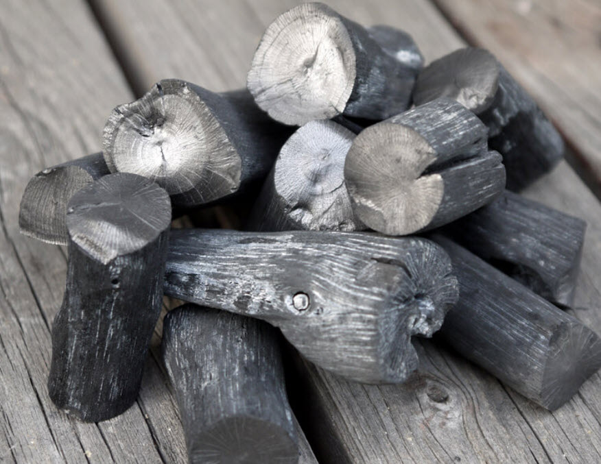

можем только гадать ...
Белый уголь— древесный уголь полученный из древесины дальневосточного каменного/железистого дуба, по древней Японской технологии «Бинчотан»;
Благодаря отсутствию примесей и высокому содержанию углерода этот древесный уголь (дает равномерный жар) и совершенно при этом не выделяет запахов, копоти (дыма) в помещение;
Бинчотан - самый чистый уголь, с содержанием углерода около 93-95%.
Это лучший выбор в лучших ресторанах Японии.
Сообщения: 6802
СообщениеДобавлено: Пт 9 Март 2018, 20:18 Ответить с цитатойВернуться к началу
Вот нашёл на сайте Алибаба -тысячи предложений бездымного угля.
https://russian.alibaba.com/g/smokeless-charcoal-for-bbq.html?spm=a2700.8699010.6.2.67d04beav6NUz6
А вот этот самый японский уголь
https://russian.alibaba.com/product-detail/smokeless-japanese-binchotan-charcoal-for-bbq-barbecue-60183429334.html?spm=a2700.8699010.29.247.7a334beaqaR1QS
Сообщения: 10147
СообщениеДобавлено: Пт 9 Март 2018, 20:23 Ответить с цитатойВернуться к началу
Binchotan продают от 1000$ /тонна
