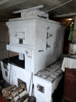

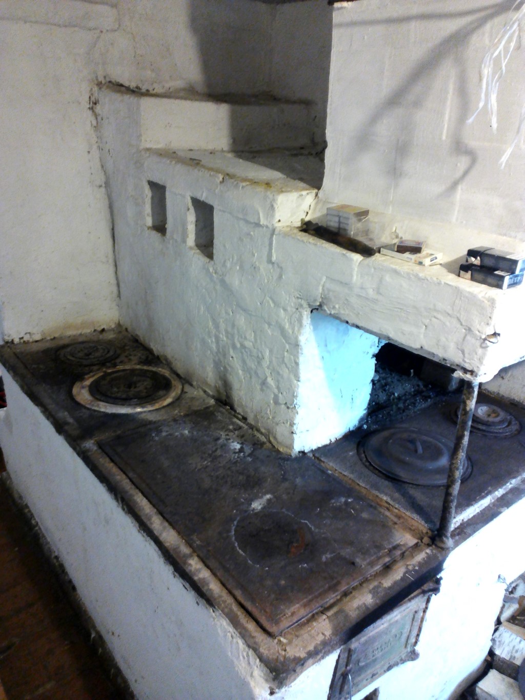

Здравствуйте уважаемые! Имею печь, какого роду-племени не знаю, а хотел-бы.
На мой взгляд - это лучшая в мире печь, печь будущего.
И зачем только другие делают? В ней есть всё " а что ещё нужно,
что бы встретить старость".
Работает безупречно по всем видам протопки,кроме русской, аж гудит.
Только недавно догадался вставлять в поддувало половинку кирпича и
оставлять щель примерно 2 см. И тогда, как в песне,"щас спою" .
Бьётся в тесной печурке огонь, на поленьях.... . Извините отвлёкся.
Как вдруг (печи больше 50-ти лет, а на сколько больше- история умалчивает)
из свода русской топки выпали пара кирпичей или половинок, так тёща сказала.
Приезжаю, заглядываю и вижу... о Боже. См. фото. Почесал репу и решил переложить свод.
Кирпич на свод пойдёт ША-42, клиновой.
Остальное ( где дымоход зимнего варианта протопки) ШБ-8,
затем песочком над сводом выровнять и накрыть старым,
демонтированным, силикатным. Кстати вся печь выложена в основном силикатным а
местами красным кирпичом. Есть мнение - силикатным не желательно в печах работать,
но может быть более 50-ти лет назад и кирпич был другой.
Как холодильники старые, по 40 лет работают,
а новые через день после гарантии ломаются. И с кирпичом та же история?
Но один вопрос сбил меня с толку.Второй месяц ни спать, ни есть, ни пить не могу.
Могу только бухать и курить. Всё думаю: Зачем МАСТЕР ( светлая ему память, земля-пухом и снимаю перед ним шляпу за такую печь) более 50-ти лет назад без болгарки и алмазных дисков, планомерно , кирочкой выбирал нижние половины последних пяточных кирпичей правой и левой стенок, примерно на 1 см. глубиной??? см. фото. И почему под сразу не выложили с нужным уклоном, а потом чем- то подмазали?? см. фото. Ведь есть мнение, что все подмазки внутри топки - мёртвому припарка, всё равно отвалятся рано или поздно. Опалубку хочу выставить так, что бы задняя часть свода была выше передней на 5-6 см. А в середине на 2 см выше чем сзади. Что - то типа наклонной бочки. Смесь хочу применять Боровичскую для шамотного кирпича. см. фото.. Подовые кирпичи очистить от расствора и положить заново с нужным уклоном(м.б. перевернуть). Можно и нужно ли что-нибудь делать со стенками топки? Очень надеюсь на помощь профессионалов в получении ответов на свои вопросы. И вообще, в правильном направлении я мыслю и двигаюсь? Ну а с меня пирог с рыбой из Чудского озера после первой выпечки. Кто поможет - "скину на личку" Very Happy

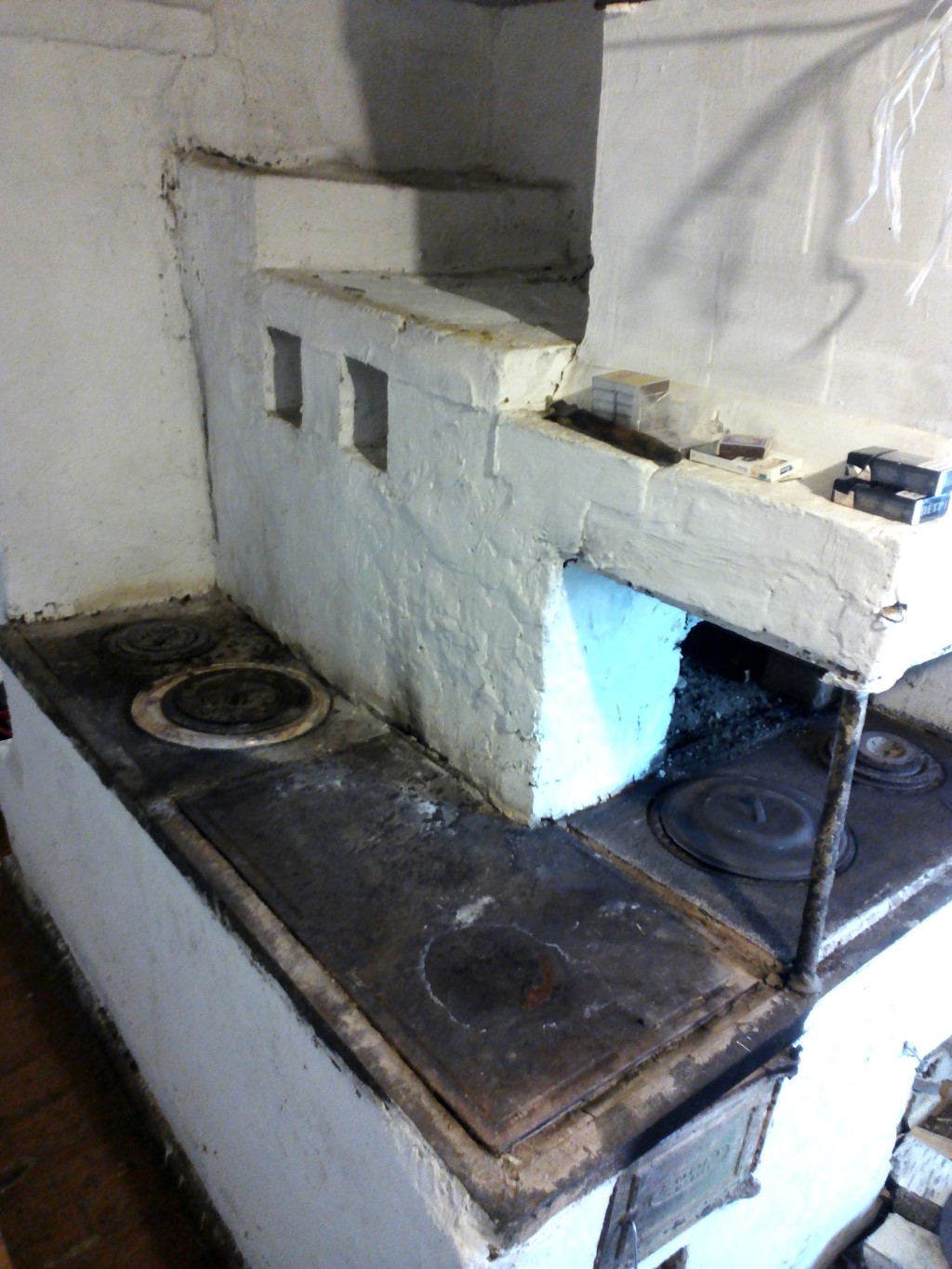

СообщениеДобавлено: Чт 25 Январь 2018, 11:13 Ответить с цитатойВернуться к началу

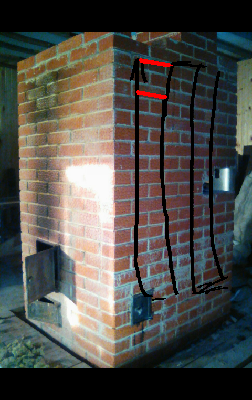

Топки.

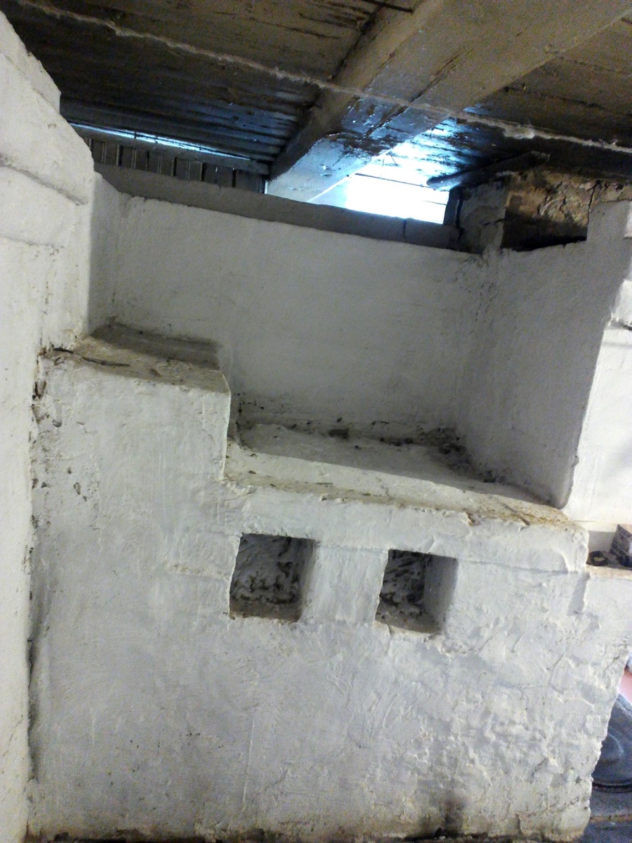

Любимая лежанка.

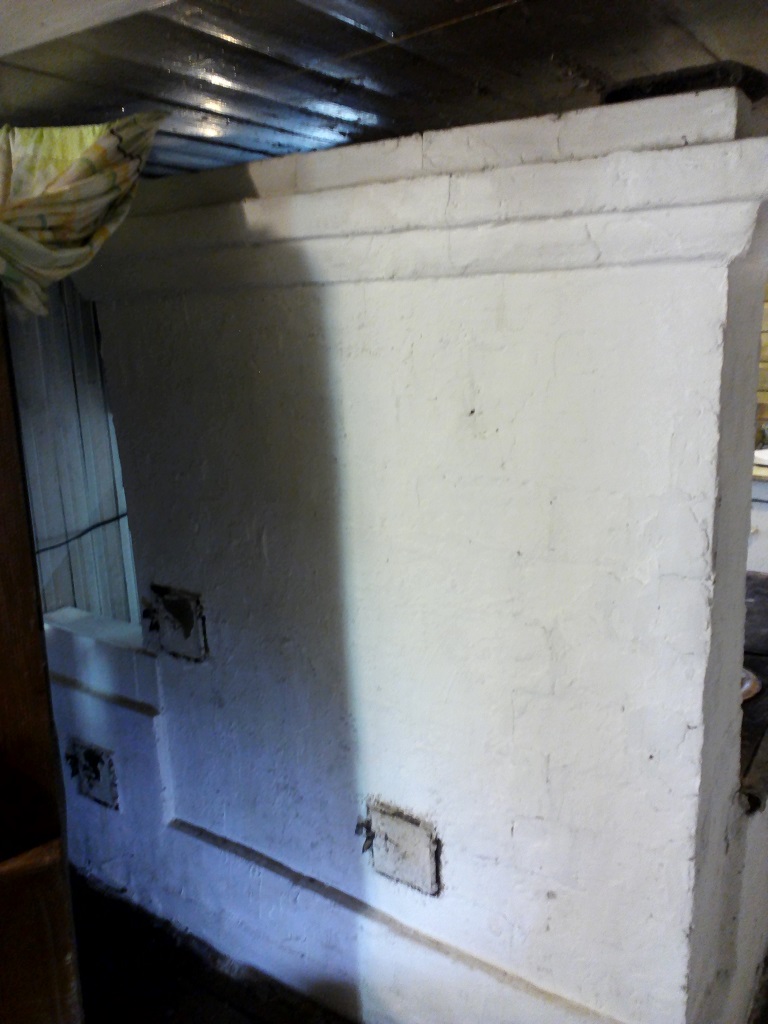

СообщениеДобавлено: Чт 25 Январь 2018, 13:40 Ответить с цитатойВернуться к началу
главное не перепутать с которой стороны лежанка. с каналами определились, чего куда? У лежанки своя задвига? Confused

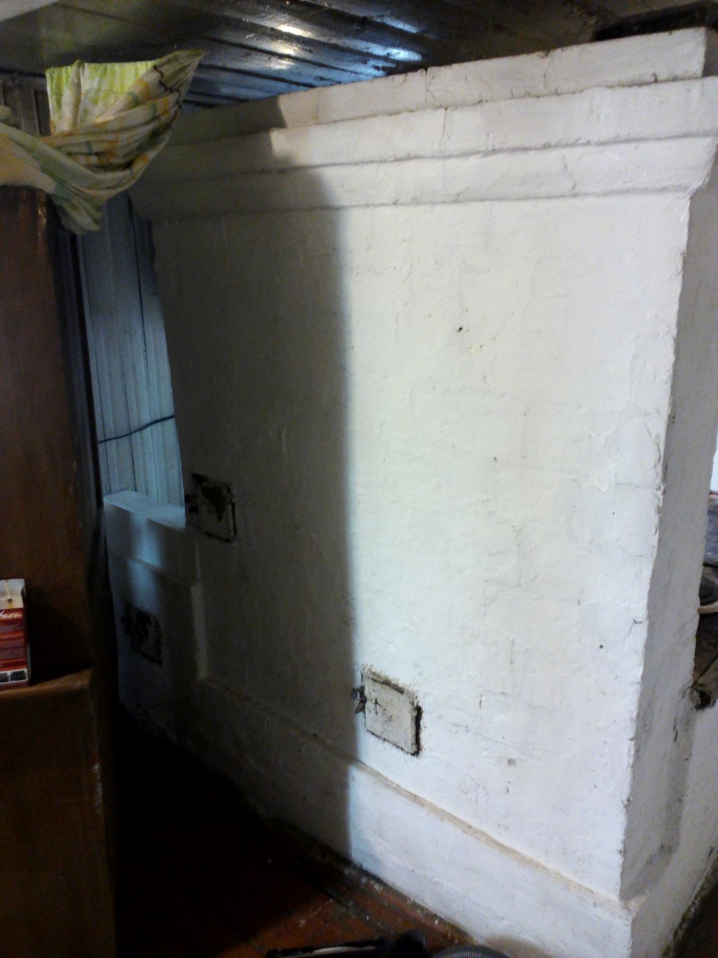

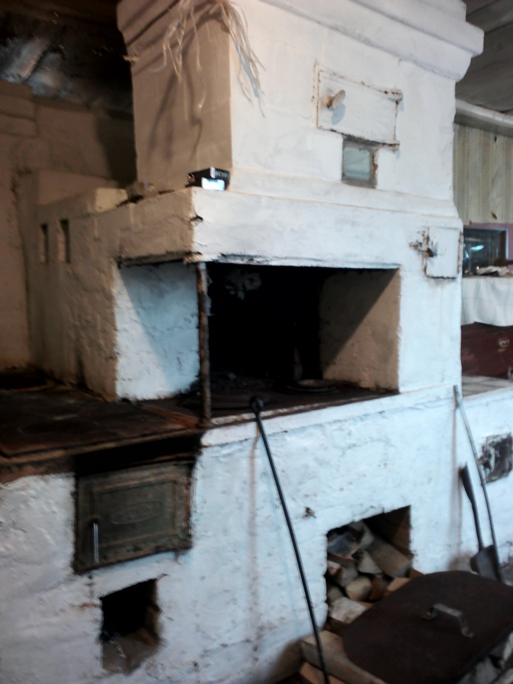

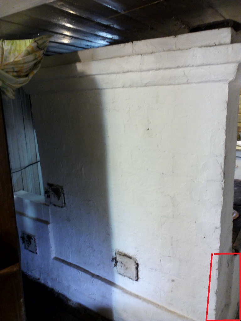

Пока так. А-то, говорят, интернет не резиновый. Думаю "спецам" всё понятно. Если надо поточнее какое-нибудь место рассмотреть, скажите, пороюсь ещё в фотках, покажу. Хотелось бы знать, что общество думает о конструкции и состоянии печи? "Отстой полный" или"зачётный агрегат"? Не бойтесь обидеть, я не на комплимент напрашиваюсь, мне важнее объективная информация. Ну а я, перекрестясь, перейду к фильму ужасов со вскрытием и ампутацией. Зрителей со слабыми нервами прошу покинуть помещение. Smile

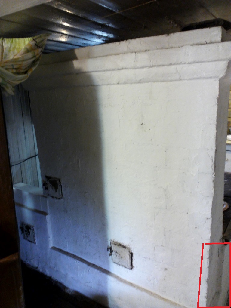

Сообщения: 5983
СообщениеДобавлено: Чт 25 Январь 2018, 13:54 Ответить с цитатойВернуться к началу
А вот на этот угол имеются фотографии подробные, от пола?
Тепла то зимой хватало хате от этой печи?
к чему такой монстр на полдома... Sad
Неееее не перепутаю. Я с противоположной стороны лежанки уже "заброды"( ну рыбаки знают, что это) посушил. Хорошо далеко не отходил, запах горелой резины учуял. Хотел выкинуть, но с сыном кое как заклеели. Smile Хорошее правило- от работающей печи на долго не отходить, уважаю. А работает она так. Когда топлю двойной настил, греется весь задний большой щит, причём хорошо и весь равномерно. Задвижку открываю верхнюю вертикальную( ну о верхней горизонтальной говорить не будем, это выход в трубу он открывается при любой протопке). Когда топлю одинарный настил, греется лежанка и часть стены до нижней горизонтальной задвижки, которую я и открываю. А нижняя вертикальная задвижка - это выход из русской топки. Причём каналов, как змейка, я там не помню. Когда чистил( давно это было), фонариком светил, там большие пустоты.
СообщениеДобавлено: Чт 25 Январь 2018, 16:26 Ответить с цитатойВернуться к началу
дверка с фасада под трубой, я думал вьюшка?
Вертикальные задвижки неудобно расположены, сажа на лежанку.

СообщениеДобавлено: Чт 25 Январь 2018, 18:04 Ответить с цитатойВернуться к началу
Только такая этого угла. Тепла то зимой хватало хате от этой печи?
Сам первый раз зимой в этот Новый Год приезжал. На улице около 0 градусов. Тепла хватало. Но у меня не до конца решён вопрос с утеплением. Сейчас этим занимаюсь. При -20 на улице ещё не жил. Но когда там полноценно жили люди - они не жаловались. Они сейчас мои соседи . Врать не будут.
