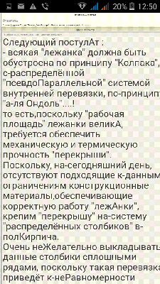

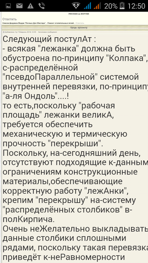

Следующий постулАт :
- всякая перекрыша нижнего колпака ложится без-взаимной перевязки с-внешней обечАйкой колпака, минимум в-Два ряда. При-этом между собой, набирАемые элементы перекрыши, могут соединяться раствором. Между кирпичной кладкой внешней обечайки и формируемой"перекрышей" нужно оставлять "воздушный термический зазор" ( 5мм ), заполняемый,впоследствии, сеяным песком или гравием..... для-опоры данной перекрыши на-стенки обечайки, данный "пОяс"обечайки обрезАется изнутри на "3-4см"....последующий за"перекрышей" ряд внешней обечайки подрезАется изнутри "на-клин", во-избежание появления "трещин" расширившейся"перекрышей"....этот момент весьма вАжен и не-терпит абсолютно никакой"халатности" в-изготовлении данного элемента конструкции возводимой печи.....
- нижний ряд "перекрыши" всегда лОжится шамотным кирпичом, поскольку является самым горячим участком всей конструкции печи наравне с-Топкой....! второй ряд выклАдываем "красным кирпичом.....
- Верхняя "финальная"перекрыша ложится методом обычной перевязки, поскольку является "слаботёплой"зоной ... bog
....идеАльным вариантом обеспечить долговечность прилегАющей "зоны обечайки" на многие века эксплуатации , является клАдка сквозного "шамотного пояса"в-рядах " 18 - 23 ", принимАющего готовый сформировавшийся "Факел" (1.000 С* ). бурно фонтанирующий под-сводом Перекрыши......при-этом данная"шамотная вставка" явится приятным цветным элементом "украшения печи", не-нарушАющим "тепловую картинку" печного прибора...... rtfm

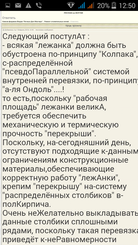

НаписАл очередное послАние на-Форум, да "заглючил" этот "Форум" -очередной раз и выдал "Ошибку"....Сделал "скриншоты" написанного текста и отсылают его "копии"в-прикреплённых файлах.....
 Размер файла:  252.29 КБ
 Просмотров:  715 раз(а)
 Размер файла:  254.52 КБ
 Просмотров:  721 раз(а)
 Размер файла:  242.76 КБ
 Просмотров:  742 раз(а)

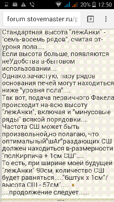

...поскольку обустройство "лежАнки"в-новом продвинутом формате - дело загАдошное, ширину "щелей"СШ нужно делать пошире.....
Пускай лучше будет""перебОр", чем "не-хвАтит"....!!!?
...всё равно, мощность потока через"лежАнку"регулируется отдельной вьюшкой в-отдельном газоходе....
"Избыточность"всегда можно ограничить, а что делать, если не-хватит суммарной "площади сечений" имеющихся СШ"лежАнки"...? ...хоть "вешайся"потом.....??
...тут ещё может случиться неПриЯтный нюАнс "поддЫмливания" печи, в-случае "сильной зажАтости" заслонками крыльев, в-угоду желания по сильнее прогреть "лежАнку"........
...то есть, для-расширения пределов регулировки "в-крайних режимах"эксплуатации печи, наличие "лежАнки" является крайне ЖЕЛАТЕЛЬНЫМ "фактом наличия"в-любой проектируемой печи, как приятного "Бонуса" и предохранительного"клапана"в-авральных ситуациях "дымления"всякой печи и нештатных ситуаций....... :hi

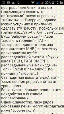

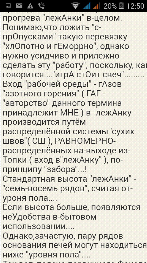

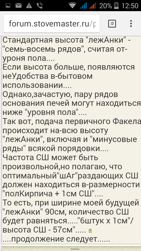

...а посему, принимаем другую формулу проходных сечений..:
- "Шестьчерез Три"...!
Шесть сквозных СШ (3см шириной) распределённых РАВНОМЕРНО, вдоль входного портала "лежАнки " (при-стандартной ширине "90см" )....
...в-двухСпальных "лежанках" количество СШ может достигАть "12-15штук"......!! Razz
