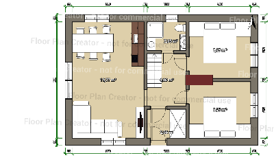

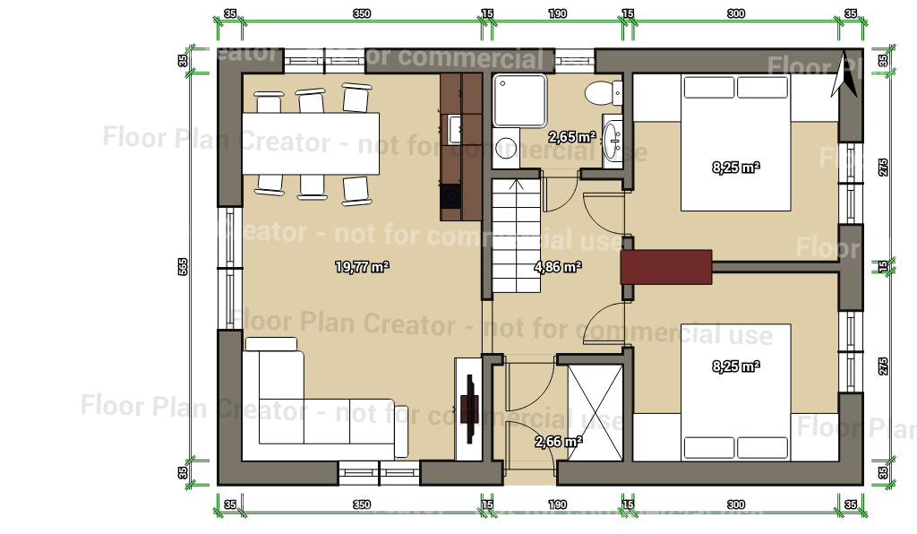

Здравствуйте!
Неспеша проектирую дачный домик. В качестве отопления двух смежных спален, планирую поставить в простенок ОИК-1 http://www.stove.ru/foto/_1137749007.jpg Расчет теплопотерь комнат сказал, что родных размеров печи недостаточно. Кроме того, необходимо увеличить и футеровать топливник, а также перенести топочную дверцу, чтобы топить печь из прихожей.
Пересчитал топливник по Школьнику, конвективку просто удлинил. Печей никогда не строил и не считал, поэтому остальное делал наугад.
Был бы очень признателен, если бы знающие люди указали на мои ошибки, также с благодарностью приму советы.
Прилагаю план домика, расчет и скетч печи.
https://yadi.sk/d/KE6KY0sB3S5c72 (здесь прикрепленный к этому посту архив)

Снова- здорово. С Этим проектом даже не связывайтесь . Топка нефутерована . Для футеровки печь должна быть шире . Более рационально 102х89 либо 64х116

Хотелки такие:
1. простая в исполнении печь, чтоб можно было сложить самому
2. по возможности быстрый прогрев, так как вариант дачный
3. футерованный топливник
4. минимальные размеры по ширине, чтоб можно было поставить в простенок двух комнат
5. чтоб ее боковые стенки (которые выходят в комнаты) отдавали по плюс-минус 1 кВт, а узкие передняя и задняя стенки - по минимуму.
6. топить хотелось бы не чаще двух раз в сутки, но п. 2 важнее.
Вроде так
Так я же в скетче и выложил уже футерованный вариант, и топка у него такой же ширины, что у оригинала. Просто боковые стенки из красного кирпича сделаны как бы на ребро. Вы бы скачали всё же скетч, ненавязчиво предлагаю вам Smile
смирнов иван
Сообщения: 1171
СообщениеДобавлено: Пн 5 Февраль 2018, 07:11 Ответить с цитатойВернуться к началу
Вот именно так и не надо. Тем более , если хотите класть сами .
СообщениеДобавлено: Пн 5 Февраль 2018, 07:23 Ответить с цитатойВернуться к началу
Хотелки такие:
Вроде так
1. Кирпичная печь как раз и предназначена для самостоятельного строительства - клади кирпич на кирпич, по чертежу...
2. У всех теплоёмких печей скорость прогрева почти одинакова, однако не все такие печи обеспечивают одинаковую скорость прогрева помещения.
Например, двух-контурная печь позволяет быстрее прогреть помещение по сравнению с одно-контурной, таких же габаритов и теплоёмкости.
3. Для современной печи это норма.
4-5. под ваши хотелки ОИК-1 не подпадает.
Проект в скечапе, по внутрянке, устаревшее решение и в постройке нерационален.
Сергей Петров
Зарегистрирован: Пт 8 Декабрь 2017, 22:14
Сообщения: 16
Регион: Подмосковье
СообщениеДобавлено: Пн 5 Февраль 2018, 07:48 Ответить с цитатойВернуться к началу
Теперь понятно, спасибо :hi
Мужики, посоветуйте тогда что-то конкретное, буду очень признателен!
 Размер файла:  102.85 КБ
 Просмотров:  745 раз(а)
СообщениеДобавлено: Пн 5 Февраль 2018, 07:58 Ответить с цитатойВернуться к началу
...посоветуйте тогда что-то конкретное, буду очень признателен!
Если речь о названой печке, то конечно же двух-контурная печь нормальной теплоёмкости(стенка 13см), размер примерно как в вашем скечапе.

1. любая кирпичная печь не любит топки "наездами", а уж если случилось то топить надо щадяще, утром -до половины нормы а потом вечером еще раз уже до нормы. Далее -уже сразу до нормы.
Идеально для дачников-буржуйка
2.лучше всего подойдет шведка с плитой.(плита понятно сплошная без конфорк).Просто варочную камеру над плитой можно :
1. перегородить пополам положив кирпичи взамок, ну чтоб они не опирались на плиту, а зазор заткнуть коалиновой ватой.
2.получатся две ниши каждую из которых можно открыть в разные комнаты. Сами проемы можно закрыть декоративными решетками, раз не предполагается кухаварить и вообще чтоб красиво было. И конечно можно их делать менщшей высоты...Получим быстрый прогрев обоих комнат (рис.) Smile )

Буржуйка, к сожалению, там не к месту, да и теплоемкость нужна.
А идея со шведкой гениальна!!! Smile
Скажите, пожалуйста, как сильно такая конструкция повлияет на слышимость между комнатами? Не будет ли как с дыркой в стене?
И второй вопрос по надежности. Можете по опыту что-то сказать, как скоро прогорит плита, если топить печь каждые выходные, например? Я в раздумьях, может, поставить всё-таки чисто отопительную, а по приезду зимой отобреваться первые часы электроконевекторами, пока печь разогреется?
Как вы считаете?

плита-долговечна впринципе и служит просто количествами протопок, любых. Тем более я предложил всего лишь концепшн Smile
Можно ведь положить две малых стандартных плиты. Главное что сохраняется фишка с плитой так нужная дачникам.
А слышимость -не более чем перегородка вполкирпича.
