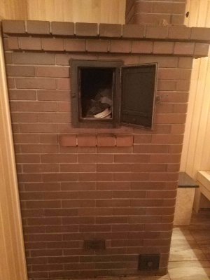

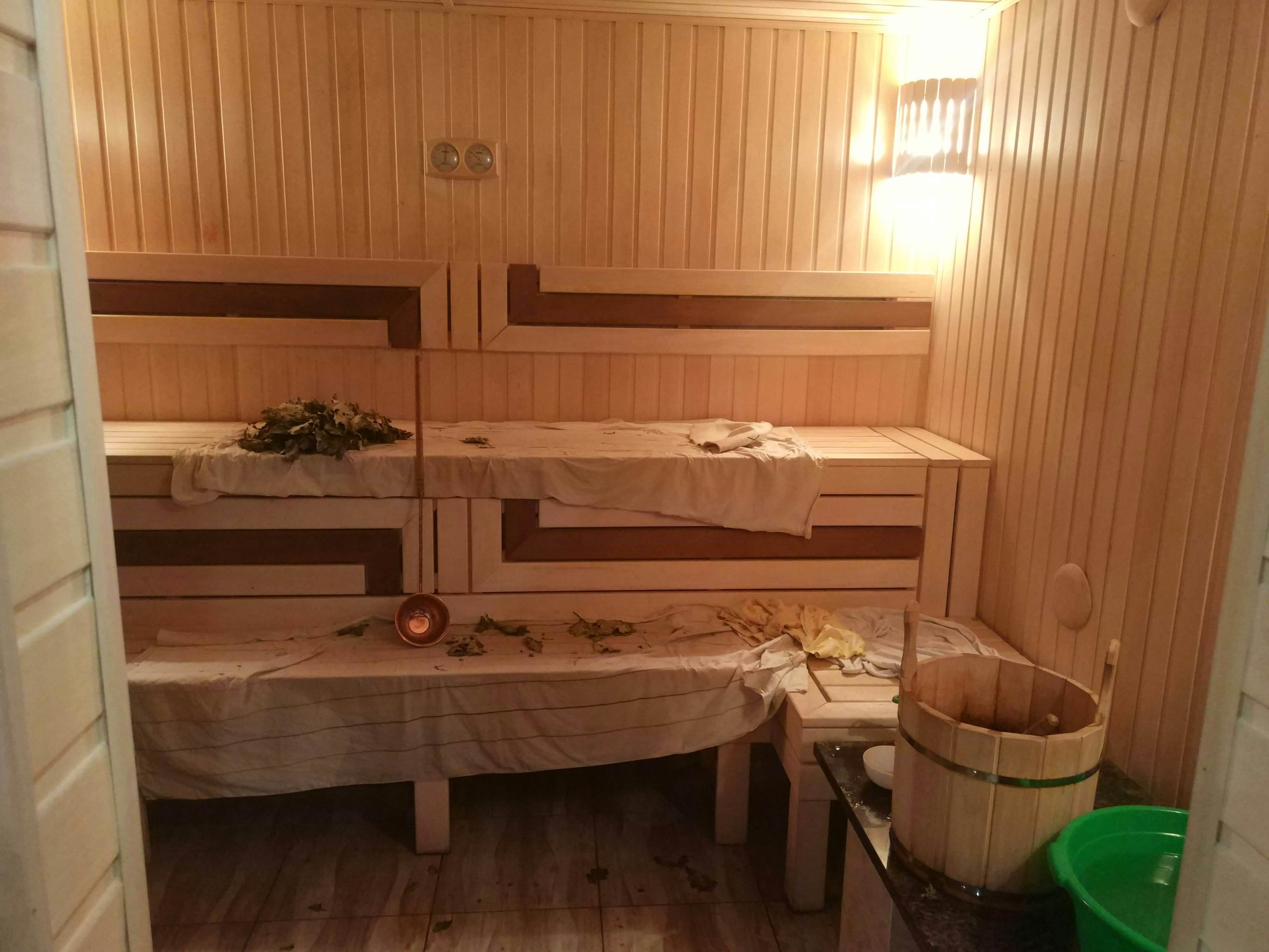

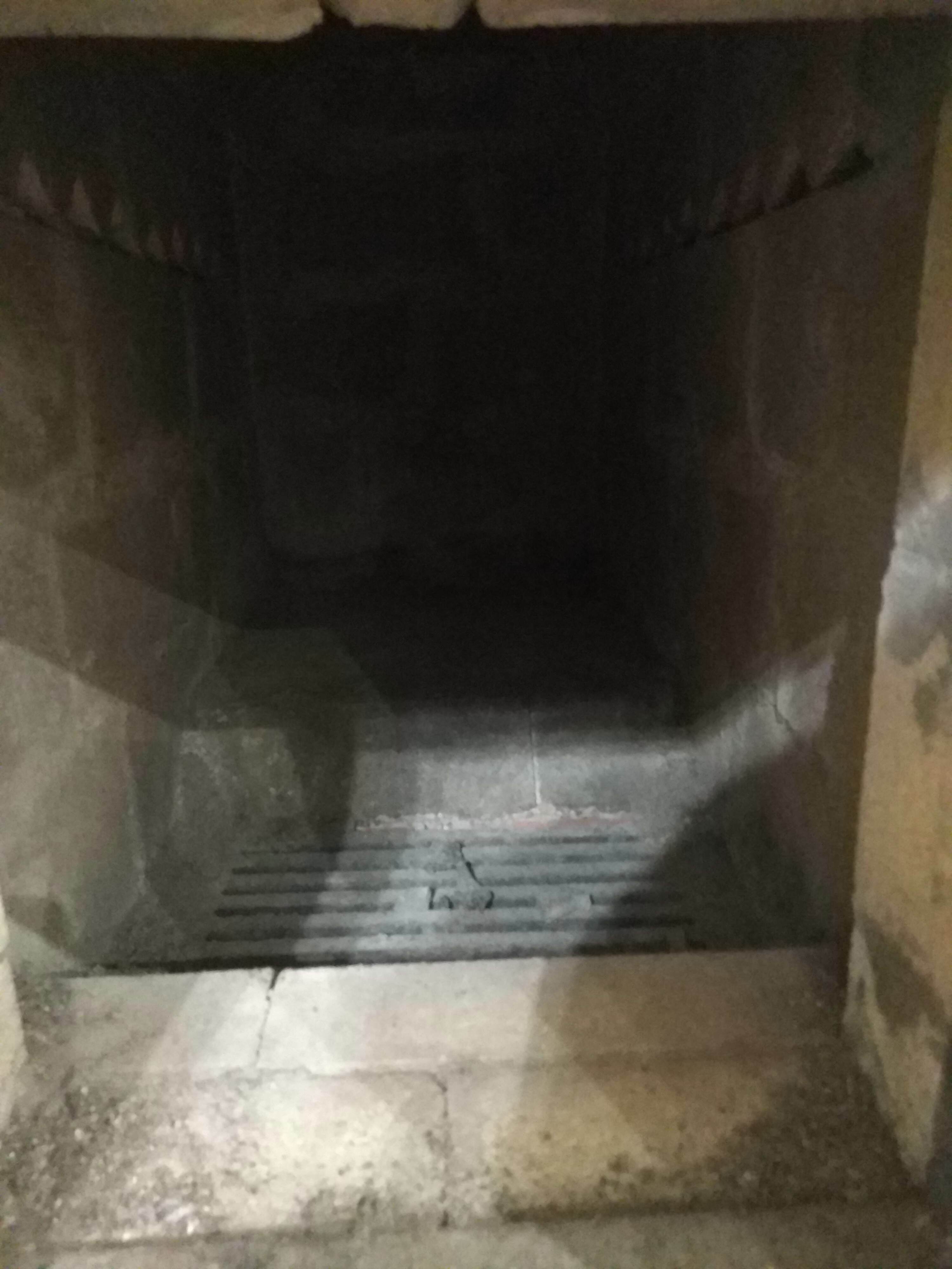

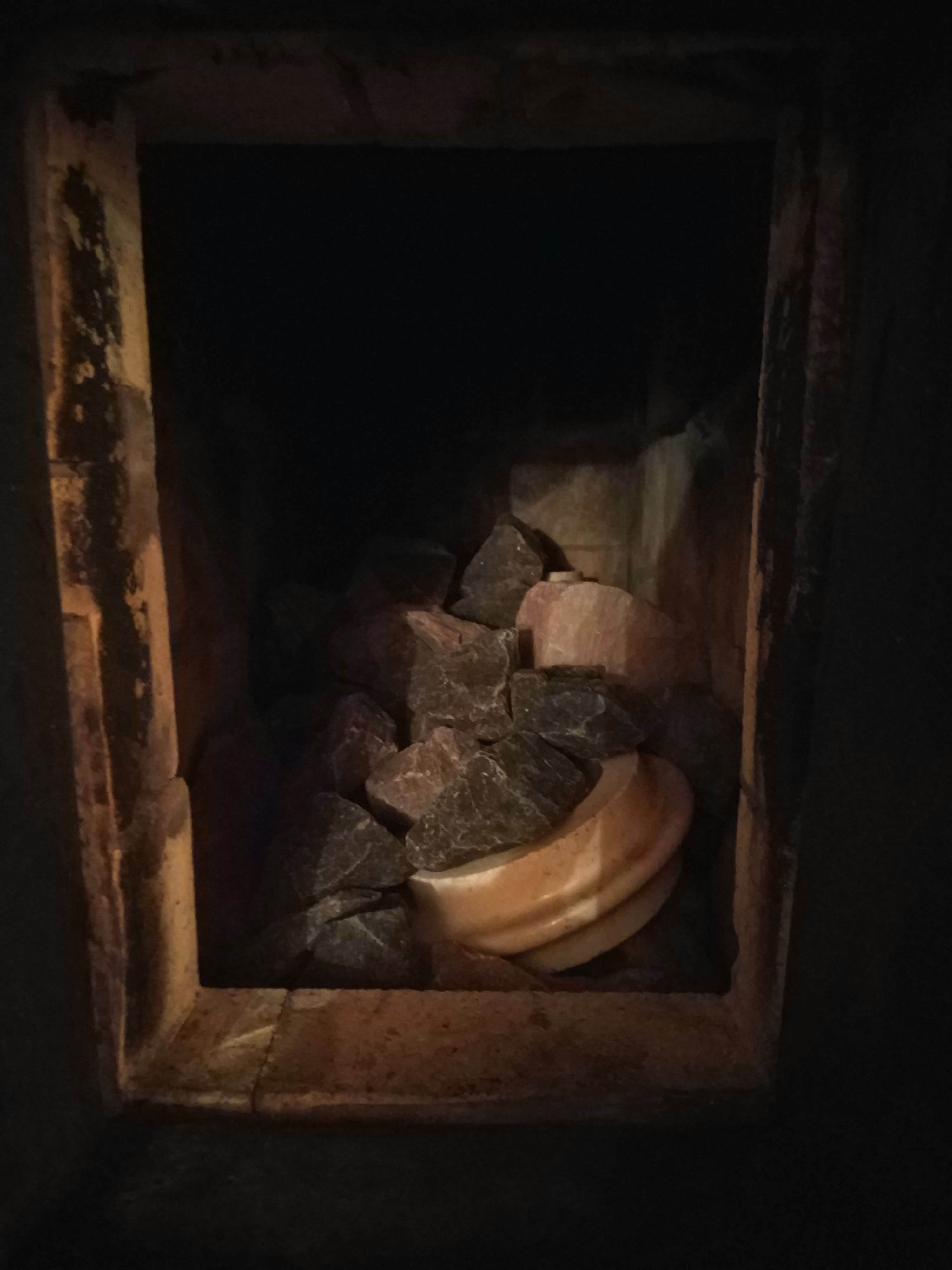

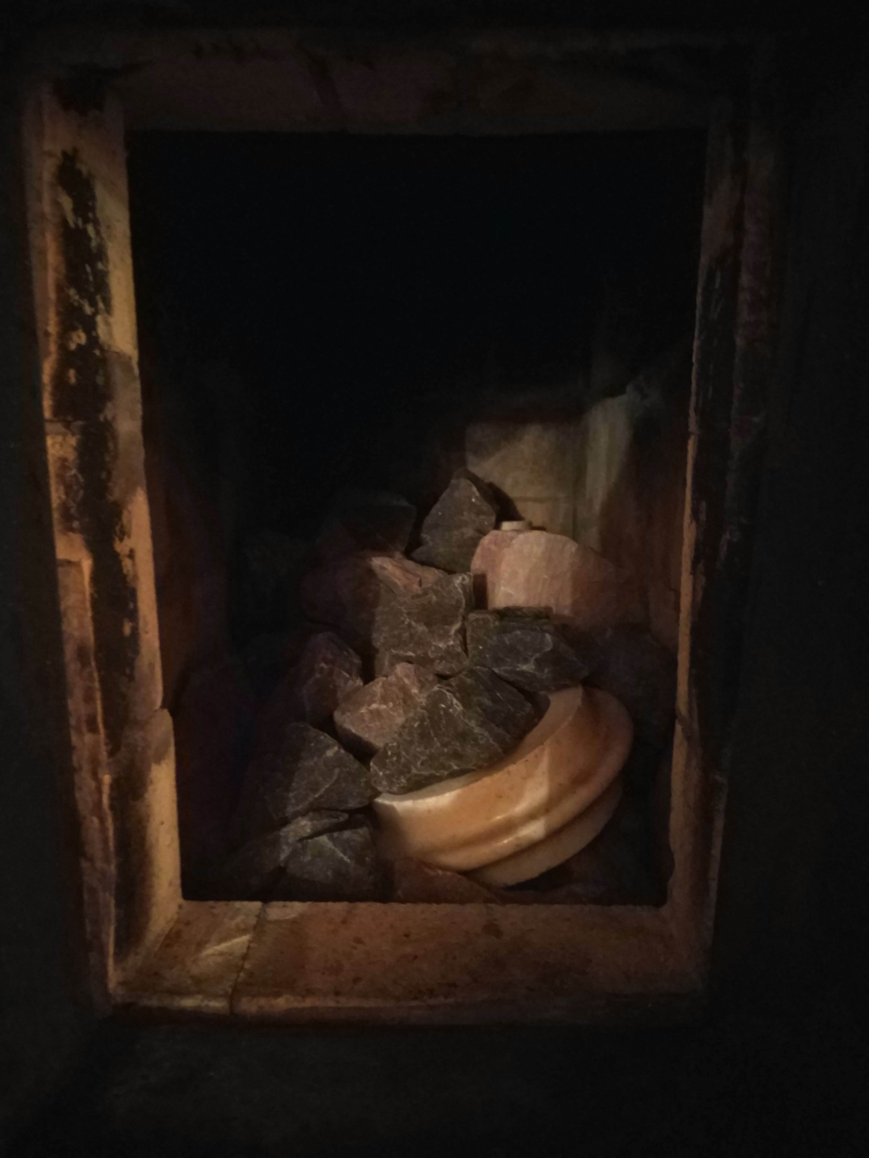

Уважаемые форумчане, помогите разобраться со следующей проблемой. Имеется печь переводческого действия. Закладка в Каменке фарфоровые изоляторы и камни. Парилка за 4 часа прогревается до 40-45 градусов. Стены печи от 90 до 70 в зависимости от места измерения. Сажа почти вся с камней выгорает. При активной топке в середине закладки камни светятся , при окончании протоки и выгребании углей закладка светится перестает. Камни примерно градусов 400 может больше. Пирометр до 400 показывает. Стенки шамота вверху камней 270-300 градусов. При подачах через два часа температура камней 200 градусов. В принципе пара как бы и хватает , но есть сомнения.

Рис
Речь
 Размер файла:  592.46 КБ
 Просмотров:  723 раз(а)

СообщениеДобавлено: Сб 17 Февраль 2018, 22:23 Ответить с цитатойВернуться к началу

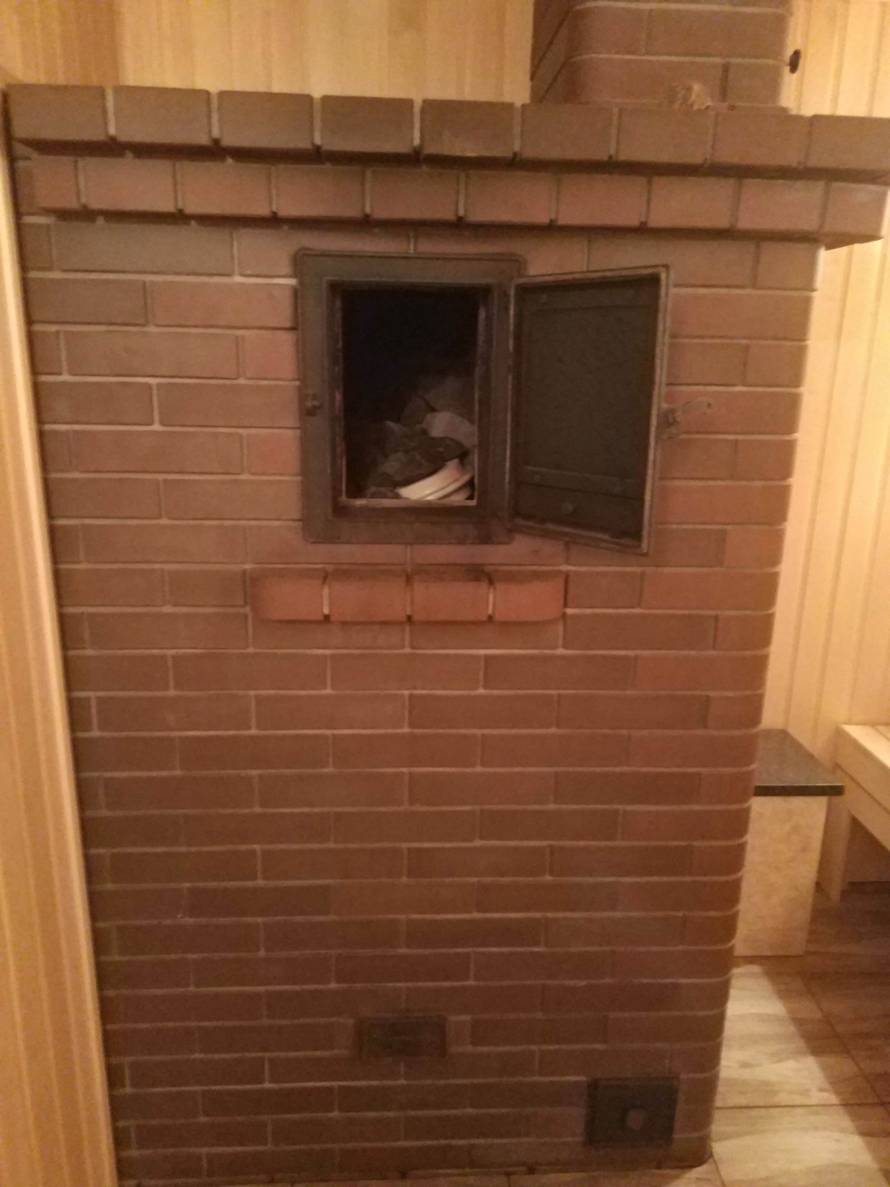

Рис
 Размер файла:  381.93 КБ
 Просмотров:  835 раз(а)

С телефона очень неудобно добавлять фото при необходимости сделаю. Печь похоже простая прямоточка с отпускным каналом и дожигом вторичных газов.
 Размер файла:  485 КБ
 Просмотров:  866 раз(а)
Artmans
Зарегистрирован: Сб 17 Февраль 2018, 12:28
Сообщения: 22
Регион: Тамбов
СообщениеДобавлено: Сб 17 Февраль 2018, 22:33 Ответить с цитатойВернуться к началу
Продолжение
 Размер файла:  457.9 КБ
 Просмотров:  745 раз(а)

СообщениеДобавлено: Сб 17 Февраль 2018, 22:34 Ответить с цитатойВернуться к началу

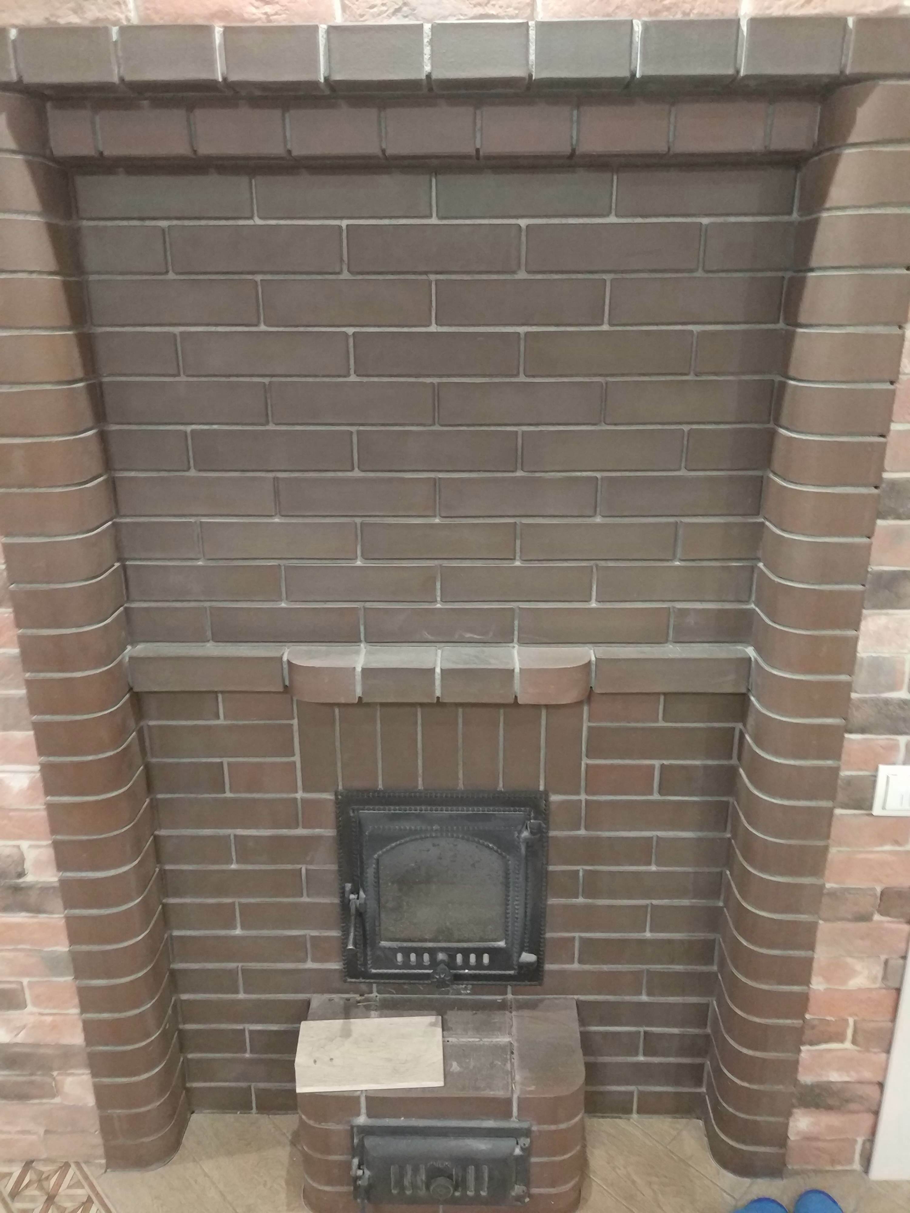

Рис
 Размер файла:  546.86 КБ
 Просмотров:  725 раз(а)

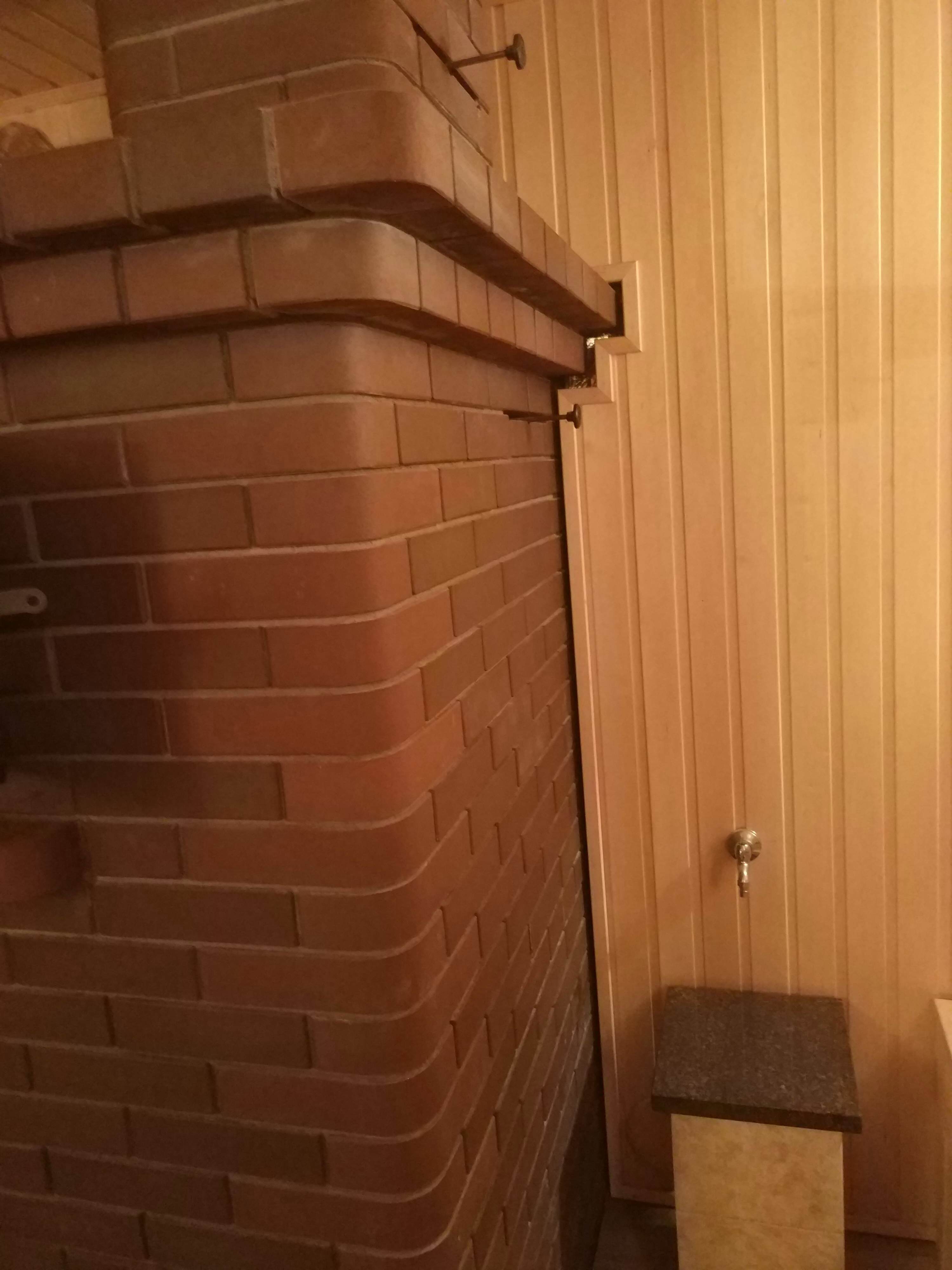

Рис
 Размер файла:  492.73 КБ
 Просмотров:  778 раз(а)

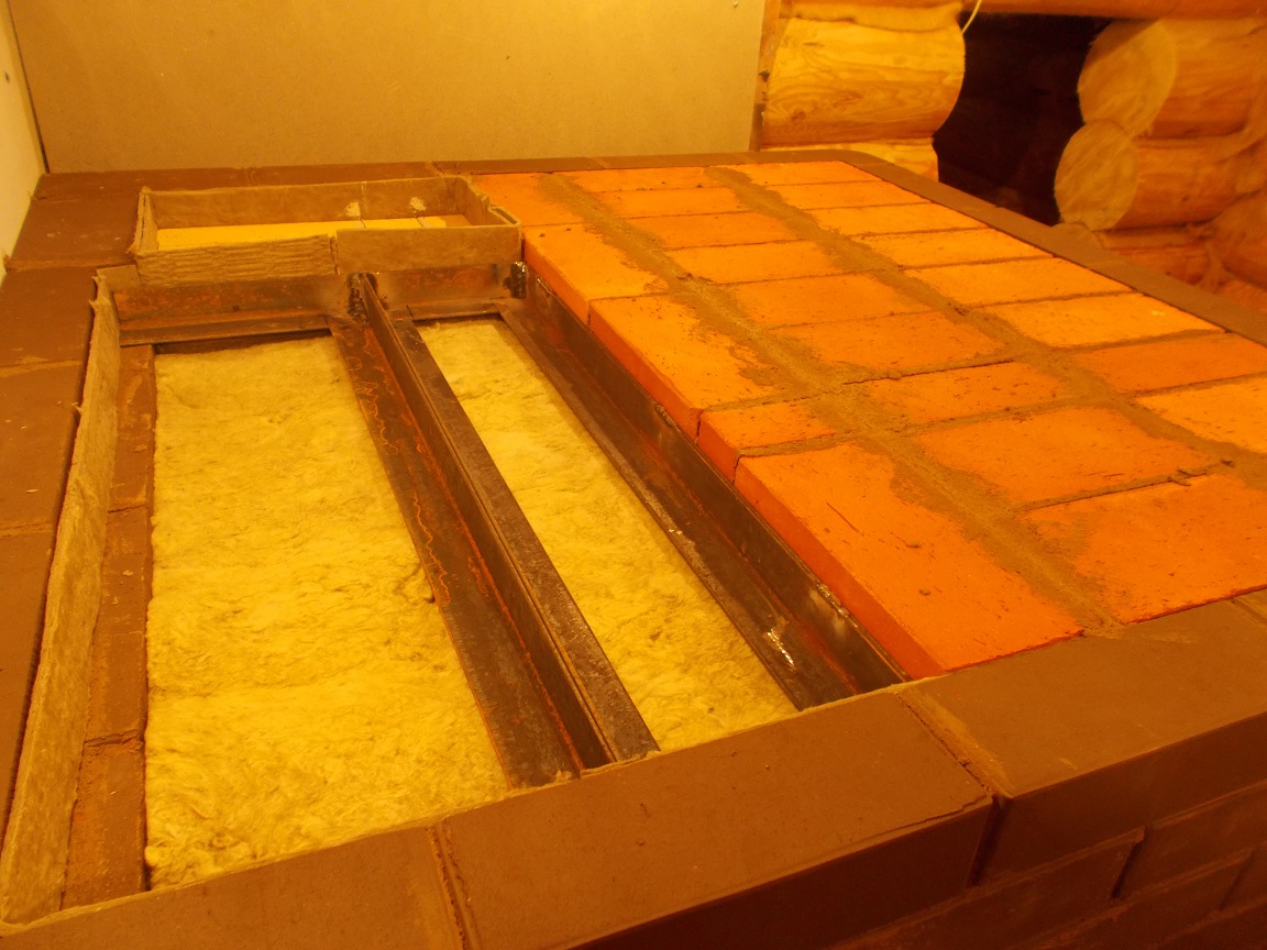

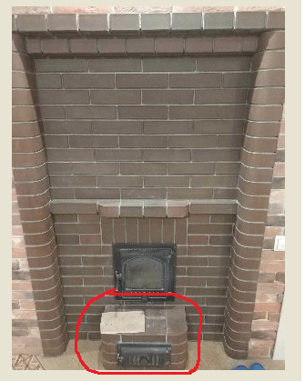

Поддавальная дверка прямо под перекрышей стоит. Как у вас каменка-то перекрыта? Похоже, что утепления там никакого нет. Температуру перекрыши тоже надо измерить.

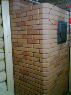

Я имел в виду, что каменку лучше утеплять, например как на фото. На перекрытии каменки лежит 10 см. утеплителя, а потом перекрыша в 3 ряда. У вас утеплитель вряд ли мог бы поместиться, и перекрыша в 2 ряда. Через неё потери тепла у каменки - это моё предположение.

На фото у печи тоже 3 ряда над дверкой. Но это не мешает париться 2 дня, а на третий день Т камней 100-120 гр.

По поводу перекрытия верха каменки только шамотный кирпич . И .е. при виде сверху виден квадрат из шамотного ядра.

Изоляторы от высоковольтки , которые выглядят как гармошки у меня напилины кольцами.

Тяга на печи хорошая, при сильном открытие поддувало дверки слышится гудение печи. Цвет огня при протопки оранжевый , ближе к темному. Что смущает, это то что как мне кажется камни остывают , когда я дожигаю угли и за эти 40-45 минут теряют свои кондиции. И ещё вопрос , понятно что уже не уместный : а сама конструкции печи должна позволять получать правильные камни? . Судя по показаниям термометра харвия ( им особо понятно доверять не целесообразно) при подачах температура в парной 6-70 градусов влажность от 55 до 70. Термометр расположен на высоте 50 см от потолка. Пирог пара вроде присутствует и держится в течении 5 минут активно, так что у потолка ладони горячо. Вот ещё думаю надо ли полки поднять по выше, т к в пирог пара попадает только голова и плечи при положении сидя( хотя в русской бане принято лежать). Так же возможно стоит добавить ядра чугуна в закладку? На данный момент закладка чуть выше низа дверки для поддавались на 5-7 см.
