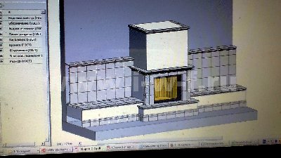

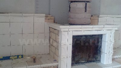

Добрый день.
Хочу рассказать об очередной своей работе - теплоемком камине с двумя лежанками.
Ко мне обратился человек с просьбой реализовать камин, эскиз которого нарисовал дизайнер. Я, вообще, предвзято негативно отношусь к т. н. дизайнерам широкого профиля, т. е. к тем, которые рисуют только концепцию помещения или отдельного угла, не задумываясь о том, возможно ли это реализовать технически. Заказчик поставил условие: сделать максимально близко к первоначальному эскизу, (в скобках замечу, габаритная длина пристенного камина - 4 метра!), плюс, сделать камин максимально комфортным в эксплуатации. В результате была предложена конструкция теплоемкоко камина на основе топки Бруннер 57/67, кольцами Ортнер, шамотными плитами Рат, кафелем Кафель-Кар
Проект раскладки кафеля
Теплоемкие камины на базе топок Austroflamm, Brunner, Hoxter. Проектирование, поставка, монтаж
 Размер файла:  391.29 КБ
 Просмотров:  795 раз(а)
Последний раз редактировалось: yao (Сб 28 Апрель 2018, 10:36), всего редактировалось 1 раз

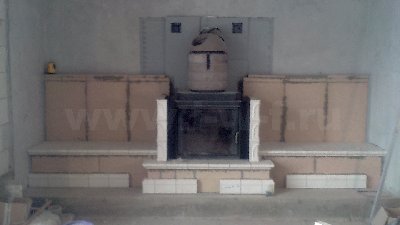

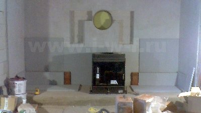

Изоляция

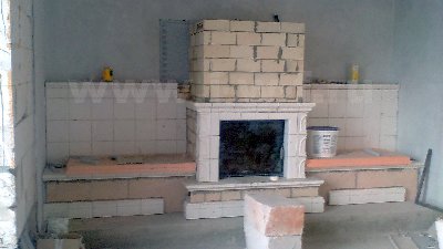

Сидушка лавочки

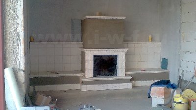

Спинки, кафель на сидушках

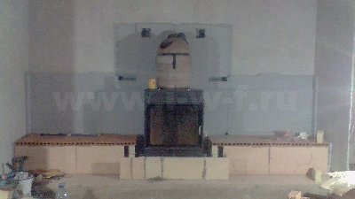

Кафель на спинках, портал

Верхняя часть

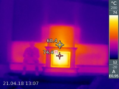

Практически, готово

Вот, так, работает этот камин

Ну блин дизайнеры, не зря их хают,
Не, ну вшестером можно геморрой лечить на этих седушках, одновременно, ну а полежать полноценно ни справа ни слева...???!
Прости меня грешного, мож это седушки в бане,просто посидеть пива после парной выпить,ну так измени тогда название топика.
