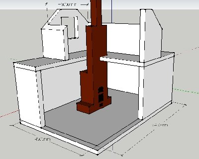

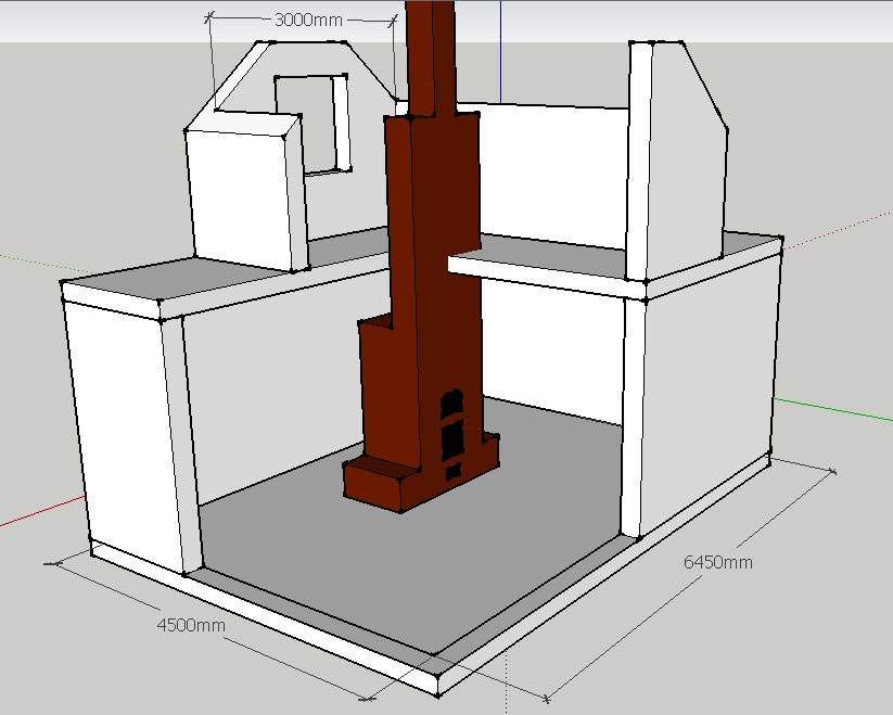

Всем привет!
Хочу поставить домик с мансардой для постоянного проживания. Внизу будет зал 6,5 на 4,5 а над ним комната 3 на 4,5. Думаю поставить а-ля финскую противоточку с хк в зале, а второй этаж отапливать щитком, типа как на фото. Скажите, такой вариант возможен?
Теплопотери зала около 2 кВт, подойдет ли печь размерами 4,5 на3,5 кирпича?
Порядовки таких обычных печей довольно распространены в интернете, а вот как к ним приделать такие седушки по бокам? это навроде коротких лежанок с каждой стороны опускных каналов?
Правильно я понимаю, если топливник один, то греть можно будет либо печь, либо щиток?

Одна сидушка еще реально но две....

А чем нереально? печь симметричная, сидушки симметрично расположить

Возможен. А как остальные помещения отапливать планируется?

Да какие там помещения. Санузел можно электричеством - либо обогреватель, либо ИК, а коридор и вообще ничем

Ну если другого жилья не имеется, то сойдёт и так...

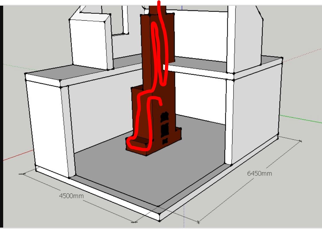

Можно и по отдельности, можно и всё сразу - только задвижки правильно установить.

Но тогда на этих сидушках можно пирожки печь а не сидеть. Если запускать по одной.Очень горячие будут.

С одной топкой либо печь либо щиток . В противном случае получите конденсат . Либо топка на втором этаже , что гораздо разумнее. Седушки , если небольшие ,вполне возможны

Совсем необязательно. Всё дело в толщине перекрыши лежанки (сидушки) и наличии теплоизоляторов. При желании можно чуть тёплыми сделать.

Тоже совсем необязательно. При достаточно мощном топливнике и в режиме ПМЖ, когда печь постоянно тёплая, можно нагревать всё одновременно. А дрова на второй этаж таскать не очень-то удобно.

Если противоточка ,да еще с сидушками внизу плюс щиток, в любом случае слишком большая поверхность , а топить щиток через злх - с чего начали - тем и закончили

Есть конкретные примеры, с одной топкой и печь с лежанкой и щитком на втором щиток, и ни какого конденсата.

Рискну предположить, что в печках, о которых вы говорите - ОЧЕНЬ ГРАМОТНЫЕ ТОПКИ, высокие, не задушенные металлом, излишней шириной, и правильно организован подвод вторички (если есть), без захвата большого кол-ва балластных газов.

коллега ну это ж несерьезно. Прямая задвижка кторую тут придеться поставить в перекрытии хлебной камеры может открываться по разному. Если она закрыта то понятно сначала греется печь, а щиток-тем что от нее останется, а останется прямо скажем немного. Можно ее открыть но тогда будет греться только щиток а печь останется холодной. Но можно ж открыть наполовину или вообще опытным путем подобрать такое ее положение при котором и печь и щиток нагреются одновременно.Скорее всего это будет гдето наполовину или около этого. Потом это положение зафиксировать, ну там насечку какую чиркануть или еще как. Smile
Седушки-искривления в нижней части подверток не сильно ухудшат тягу. это всего лишь седушки. И да, если сделать перекрытие их в три ряда то они еле нагреются что и нужно.
Для идеального сосуществования печи и щитка наверху я б предложил от седушек отказаться. Отказаться также и от хлебной камеры так как ее придется обезобразить прямым ходом в ее перекрытии и вообще....Лучше топку сделать с увеличенной топочной дверкой, ведь топка-та же хлебная камера. Да и сэкономите на дверке ХК.

Коллега! Я никоим образом не стану спорить , что при тонкой регулировке потоков дг есть шансы добиться приемлемого теплового режима . НО тут следует помнить , что перераспределением дг мы получим нечто среднее ( мощность топки конечна) и , что самое неприятное , еще надобно научить того , кто топить будет .
Скажем так. для рядового потребителя ( да простят меня ) все- таки немножко сложновато
