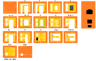

Доброго дня!
Подстраивая под условия проект печи, заинтересовался, чтоб из ОИК ХК убрать левую или правую пару каналов, увеличив глубину печи на полкирпича. Интересуюсь, проф. печники делали такие печи? Какие отзывы?
Нашел, что ранее уже был похожий на Форуме проект (Тема «ОИК20», стр.6). Критики от печников нет.
Прилагаю примерный рисунок.
Спасибо Всем, кто выскажется.

СообщениеДобавлено: Вт 27 Февраль 2018, 22:59 Ответить с цитатойВернуться к началу
отличная модель рабочия только задвижка летния не совсем прямой ход с большой дверкой- выход из Хк на картинке узковатый -и чисток в втором ярусе нехватает

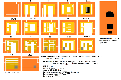

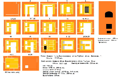

СообщениеДобавлено: Вт 10 Декабрь 2019, 21:40 Ответить с цитатойВернуться к началу
Поменял местами каналы, чтобы летний ход прямой был.
Наверное будет меньше прогреваться низ сзади 2 и 3 рядов.
Как-то сложнее перекрыть второй ярус стало. Может там побольше опорных столбиков сделать, но вроде и не надо бы сужать ходы. Может кто подскажет свой вариант второго яруса?

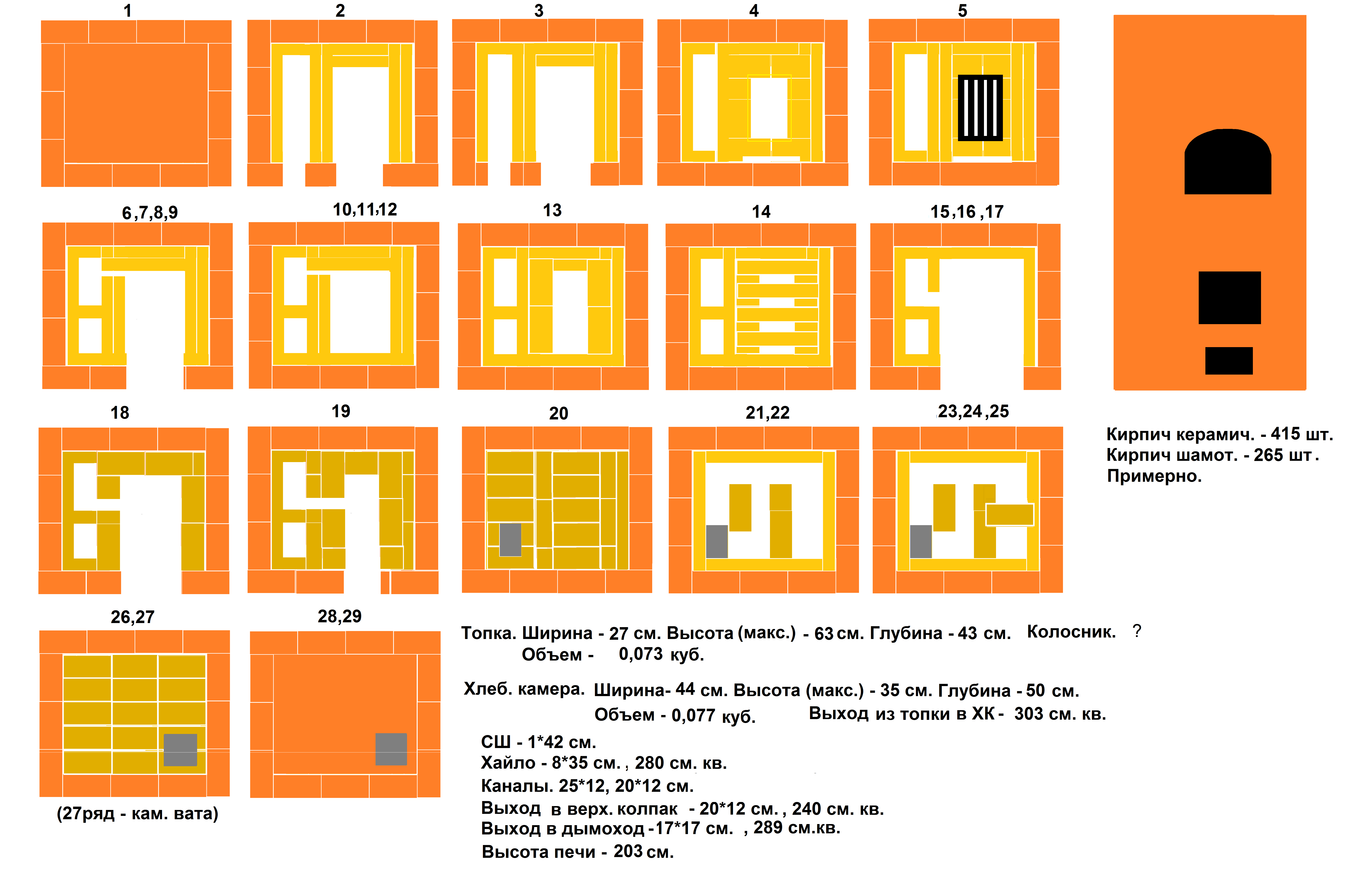

СообщениеДобавлено: Чт 12 Декабрь 2019, 20:27 Ответить с цитатойВернуться к началу
Не могу найти ответ на вопрос: "Надо ли отделять топливную камеру от шамотной кладки?"
На схеме - зеленая линия. Или совсем хлипкая конструкция получится? Все же на ребро шамот.

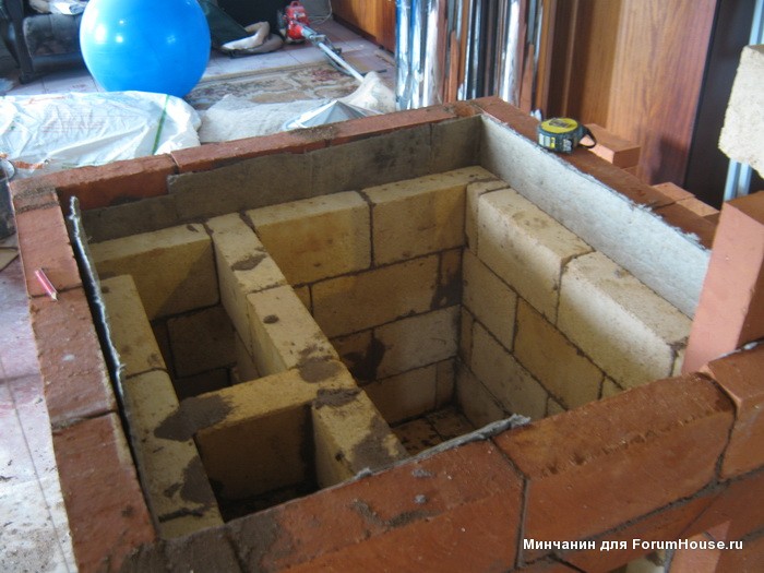

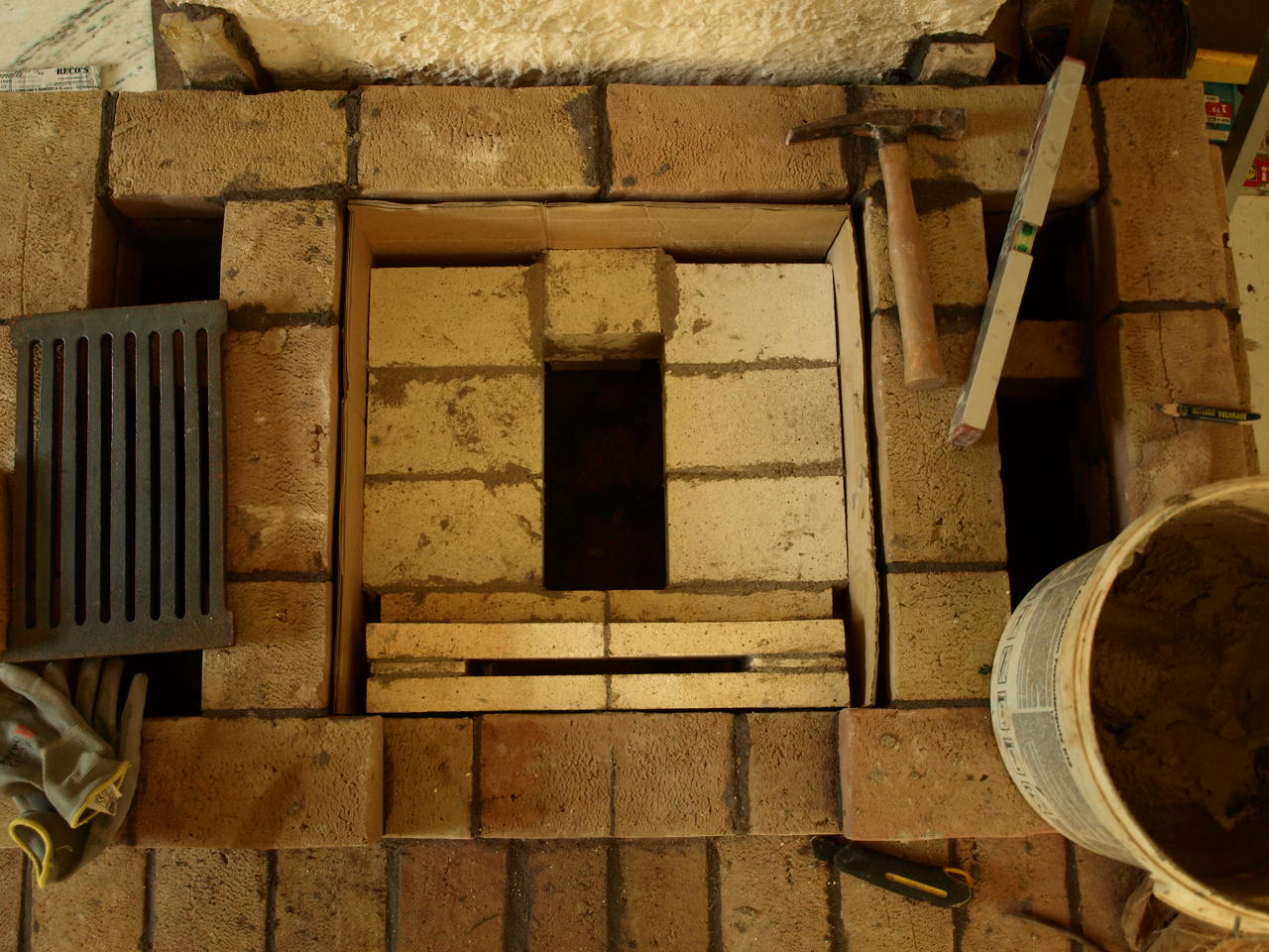

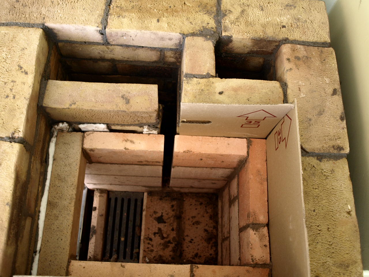

СообщениеДобавлено: Пт 3 Январь 2020, 22:23 Ответить с цитатойВернуться к началу
"Хлипкая", но так, понимаю, и делают. Плохо, что потом не будет видно , что там делается.
Далее через зазор поставят защиту топочной камеры - футеровку.
 Размер файла:  94.96 КБ
 Просмотров:  412 раз(а)

СообщениеДобавлено: Вт 14 Январь 2020, 22:44 Ответить с цитатойВернуться к началу
Не переживайте - не будет хлипкой, стоят такие конструкции и будут стоять, можно даже поэкономить на картоне ибо воздух - лучший изолятор(на этом форуме самим Колчиным приводились результаты исследований). ЗХЛ конечно хорошо, но это будет работать и без нее, а вот перенос хайла ближе к дверце мне кажется спорным решением. Ну и сухой шов возможно придётся в последствии заложить(хотя бы частично) что бы выгорала сажа в ХК. Всё таки у Кузнецова печи обкатаны и конструкция проверена(это я по поводу личных доработок).Ну а так - эта печь как АК -безотказная.
Да и вот ещё что - шамота явный перебор; Бог с ним - первый колпак, но второй, который и так-то утилизатор и не бывает особо горячим - его не протопишь и в три смены; потом ещё ЗХЛ врезать в шамот сквозь керамику геморно, ну и стыковка дымохода - тоже вопрос , который надо будет решать. Дело конечно Ваше, но прежде взвесьте аргументы, что бы потом не пожалеть.
Удачи.

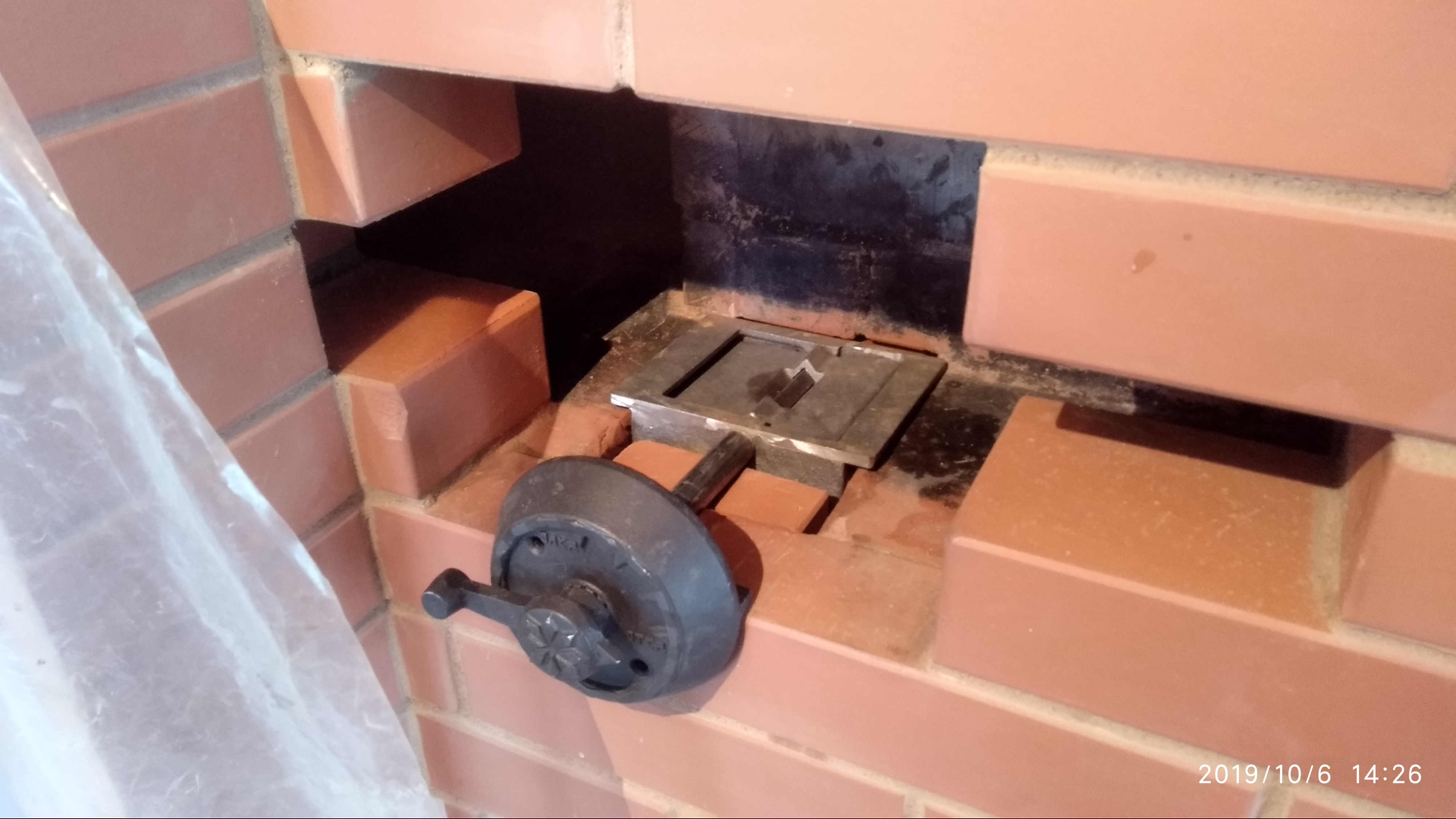

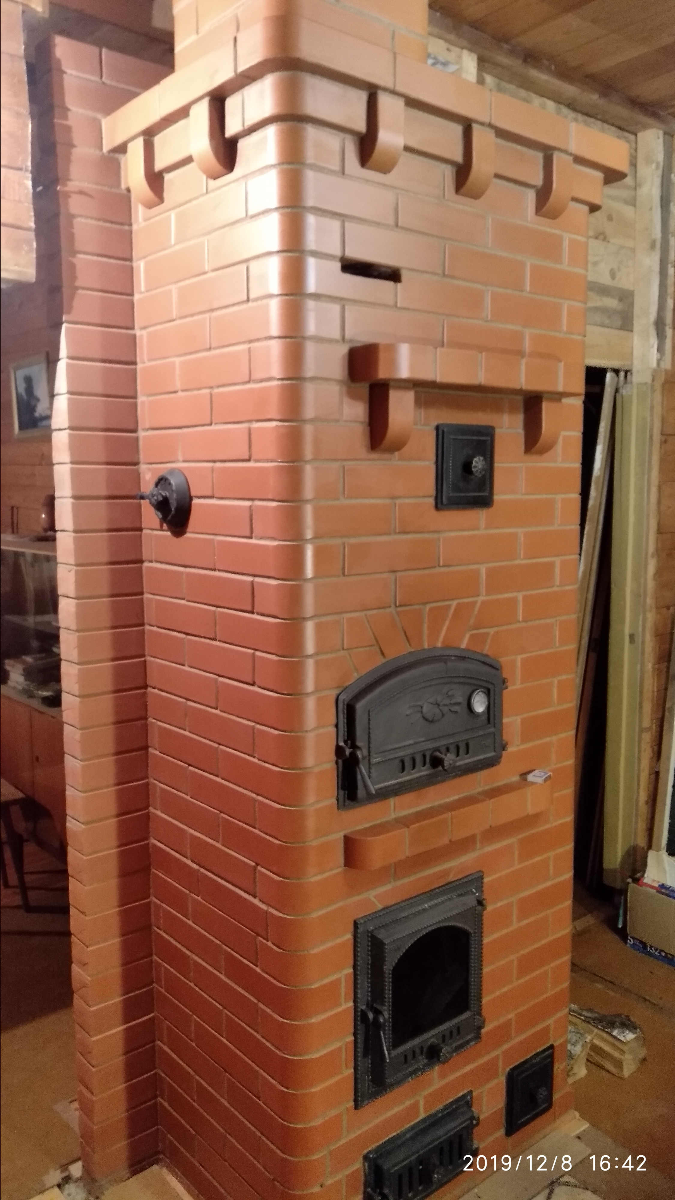

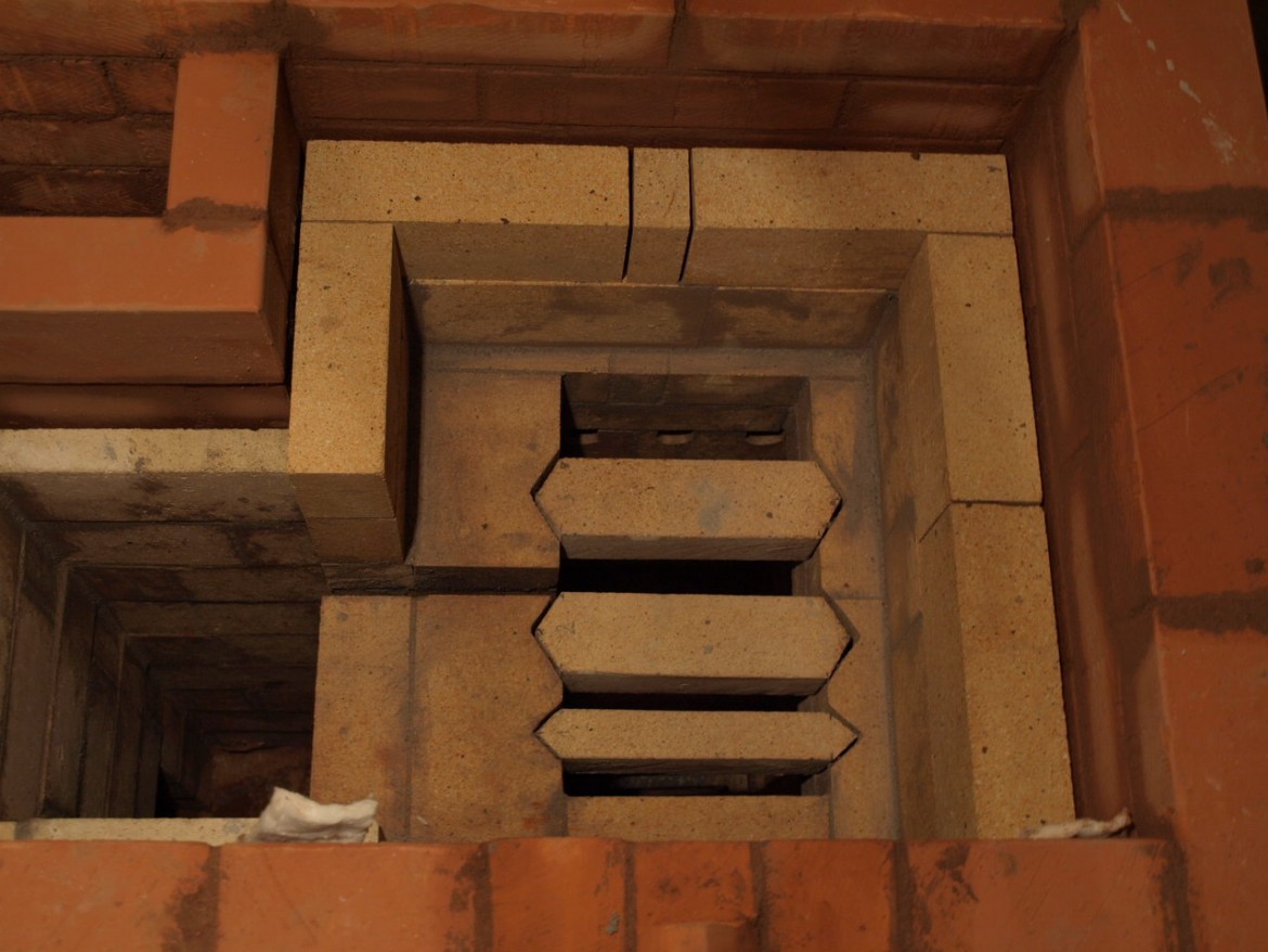

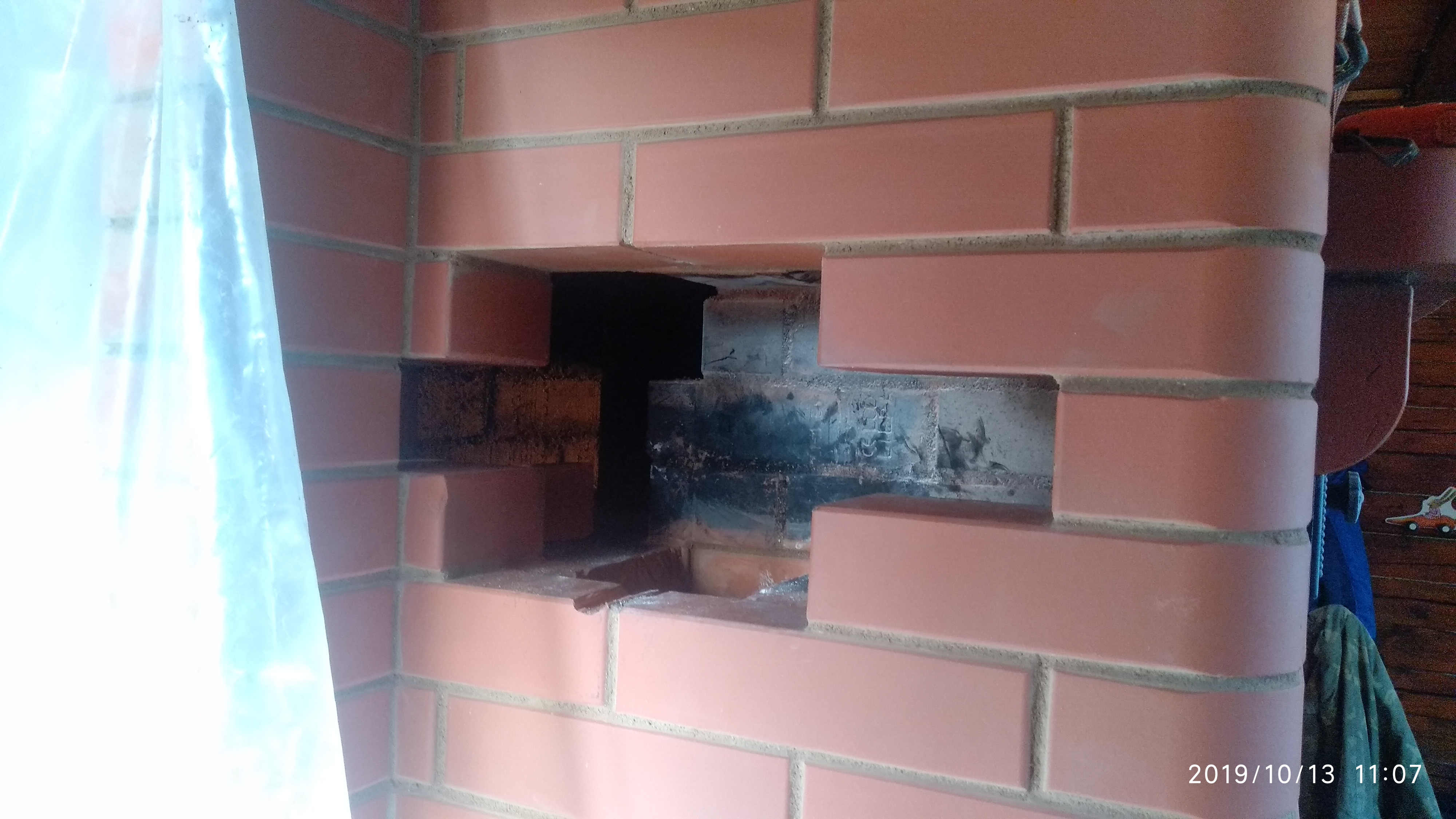

Антон Лукин построил похожую без ЗЛХ. Потом "врезал" ЗЛХ в готовую печь, над ХК (куда смог, как понимаю). Тут шамот - только топка и ХК.
Он пишет: "Летнего хода не было. Все же сделал. Печь используется нерегулярно поэтому он нужен. Пришлось колхозить уже на готовой. Поставил поворотную задвижку. Теперь безпроблемный старт, + топить можно отдельно хлебную камеру, стал более равномерно прогреваться верх и низ, легче управление."
 Размер файла:  532.06 КБ

[quote="maksi m"]
Я делал подобную без ЗХЛ, её тоже эксплуатируют с длительными перерывами, но в верхнем колпаке у моей была дверца и сожжение пары газет решало проблему "холодного столба". Так-то ЗХЛ не повредит никогда.
