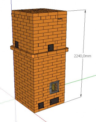

СообщениеДобавлено: Вт 2 Февраль 2010, 17:19 Ответить с цитатойВернуться к началу
Еще один проект - а-ля ОИК20. Оказываю помощь. Но здесь товарищ решил серьезно подойти с переделкой проекта. Здесь первый колпак и топка. Предусмотрена подача ВВ. Если у кого-то что-то вызывает сомнения - прошу поделиться. Smile

СообщениеДобавлено: Пт 5 Февраль 2010, 16:57 Ответить с цитатойВернуться к началу
Вот почти готов этот вариант...

СообщениеДобавлено: Чт 11 Февраль 2010, 16:21 Ответить с цитатойВернуться к началу
Найдены некоторые ошибки - скажем в топке дно было в 2 кирпича. Количество пиления - но минимуму постарался. Smile Выходную трубу до 3/4 уменьшил.

СообщениеДобавлено: Ср 3 Март 2010, 23:58 Ответить с цитатойВернуться к началу
Владимир Солин, только сечас наткнулся на вашу модель, спасибо большое, очень кстати. Собираюсь в конце апреля разбирать старую печь(Подгородникова3х3). На её место как-раз такую буду ставить. А Вы такую будете строить, или это теория?
СообщениеДобавлено: Чт 4 Март 2010, 09:16 Ответить с цитатойВернуться к началу
Это теория, после 15 месячной учебы. Нет, эту печь я строить не буду. У меня будет ОВИК20. Поищите тему здесь. Эту я помогал построить человеку, который решил освоить печное дело. И за 2 месяца мы с ним построили вот такую конструкцию.
Забыл изменить только ширину хайла в ней. Человеку подсказал, а здесь не изменил. Вот эта печь.
Пока человек занят, но хотел вернуться к проекту и поставить в него ХК. Подождем. Smile
