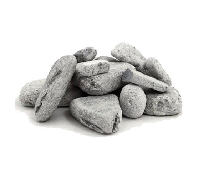

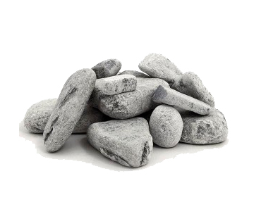

День добрый. Подскажите какие камни лучше в парной. Выбор пал на талькохлорид или базальт. Может еще есть хорошие камни подскажите.

Для металюги все пойдут для кирпичной переодички недолго протянут .Про базальт первый раз слышу хотя манеджеры в печных центрах могут воду мутить . Вы бы написали что у вас за печь и чего вы от нее ждете так было бы продуктивней с ответами.

Печь из нержи . Раньше покупал Габрр полностью не помню как называется. Заказчик замарочился. Жадиет хороший но дорогой нужно как минимум 200 кг у нас он стоит 4500р 20 кг. Круто.....

Вот такой талькохлорид. После первой же протопки примерно 20% расслоилось, раскрошилось и т.п. Ещё какое-то количество треснуло пополам. Примерно то же, только в меньших масштабах, случилось с малиновым кварцитом после 1,5 года эксплуатации.
Насчёт лечебных свойств каких-либо камней, вернее пара, полученного от этих камней - я бы не стал этому верить вовсе. Если, например, базальт борется с бактериями в организме или лечит заболевания опорно-двигательного аппарата, как написано в аннотации, то интересно было бы посмотреть на того, кто вылечил таким способом бронхит, например, или остеохондроз. Равно как никто не сможет привести в пример кого-нибудь, кто тяжело заболел от "ядовитых" паров чугуна.

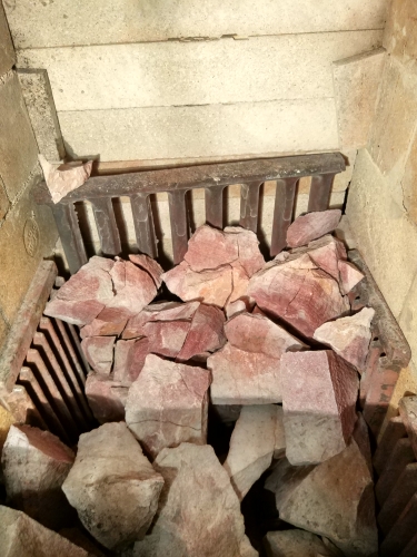

СообщениеДобавлено: Пн 4 Июнь 2018, 14:43 Ответить с цитатойВернуться к началу
И мне бы совет по камушку хотелось получить Confused

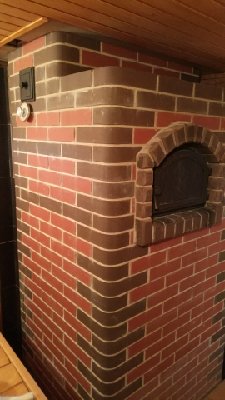

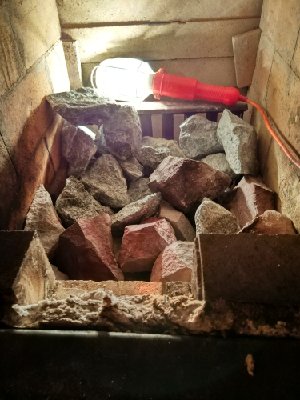

Печь Евгения Колчина 4х4,5 кирпича 4 стены в парной (2,4х2,3х2,3) размер каменки 0,4х0,4х0,5м (вошло около 100кг малинового кварцита плюс на дно немного чугуна и по краям клоснички для надежности)
за два месяца эксплуатации малиновый кварцит крупной фракции потрескался полопался и осел процентов на 10-15, собираюсь перебрать каменку ищу что добавить к выжившему камню

СообщениеДобавлено: Пн 4 Июнь 2018, 22:42 Ответить с цитатойВернуться к началу
идеальных камней нет с такими температурами любые долго не живут перебирать раз в пол года по мне так норма

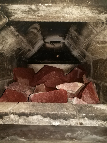

СообщениеДобавлено: Ср 13 Июнь 2018, 14:21 Ответить с цитатойВернуться к началу
Выбрал около тридцати процентов малинового кварцита, добавил три коробки нашего Уральского габбро-диабаза, пока нормально работает,
малиновый кварцит пережил два месяца

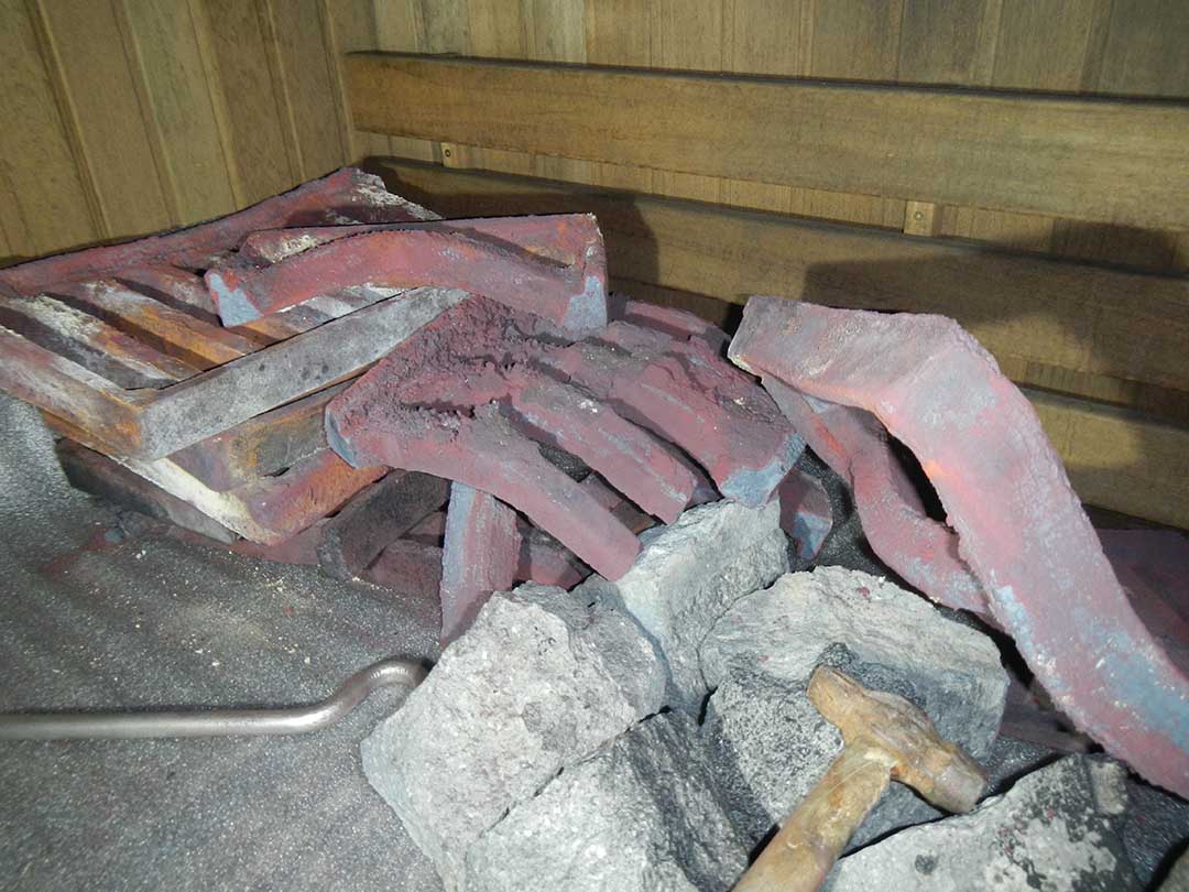

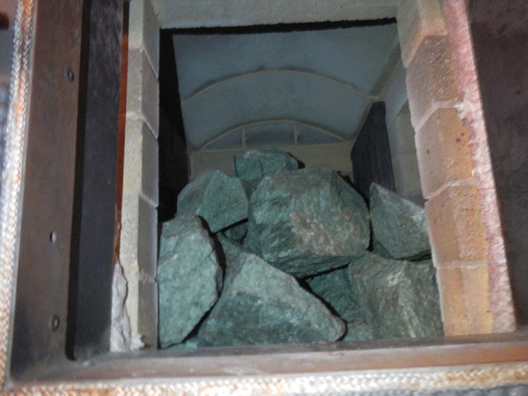

Евгений Романов
Сообщения: 620
СообщениеДобавлено: Сб 30 Июнь 2018, 09:58 Ответить с цитатойВернуться к началу

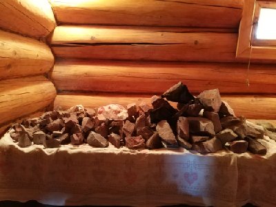

К сожалению с нефритом не так все просто, очень большая разновидность оттенков и цветов, самый качественный идет на ювелирку, да и по стоимости не каждый потянет.
Я раньше закладывал менее дорогой камень, жадеит, заказывал с карьера в хакасии.

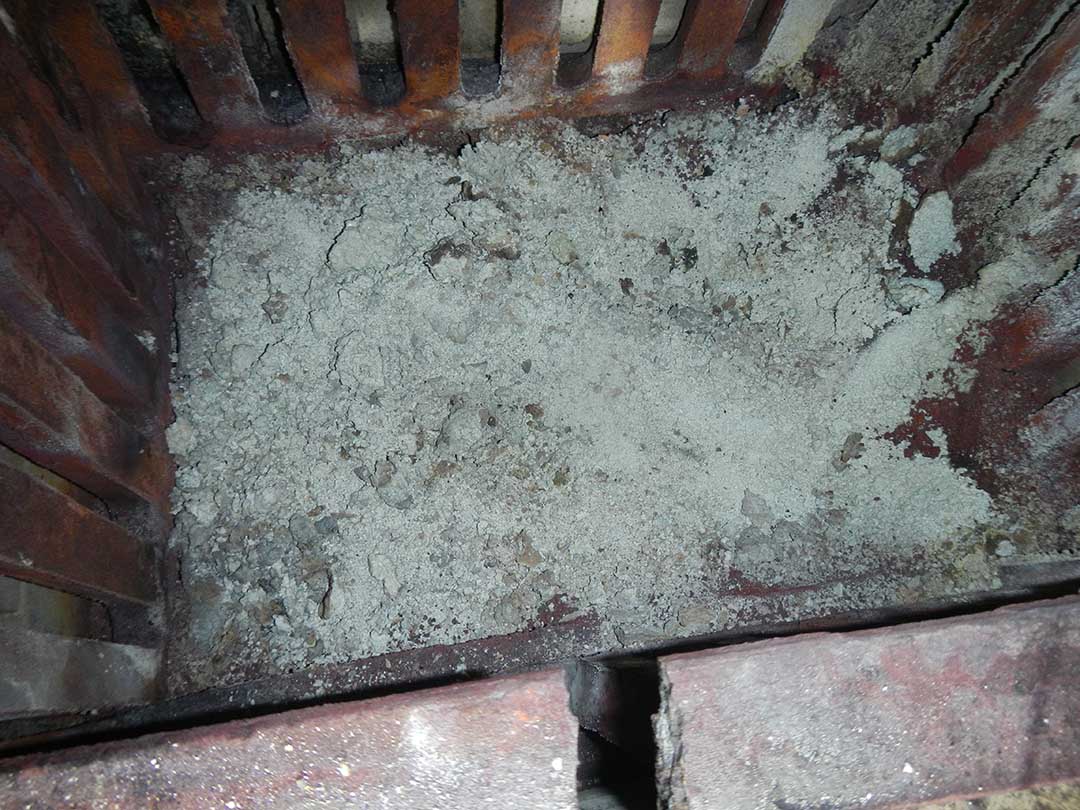

Евгений Романов
Сообщения: 620
СообщениеДобавлено: Сб 30 Июнь 2018, 10:05 Ответить с цитатойВернуться к началу

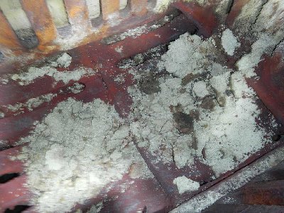

В целом камень нормальный, но хватает его не на долго, в среднем на полгода. И если затянуть с заменой он может преподнести неприятные сюрпризы. Камень просто превращается в труху и засыпает все проходы в колосниках со всеми вытекающими от сюда последствиями.

СообщениеДобавлено: Сб 30 Июнь 2018, 12:24 Ответить с цитатойВернуться к началу
Жека так все почти вулканические породы камня крошатся и в колосниках с проходы забивают Профирит -малиновый кварцит -габродиабаз . Ты же сам знаешь камни в банной печи в пееодички по Серому это расход ник. Может камни от печек aito потестить на не убиваемость ? Confused
