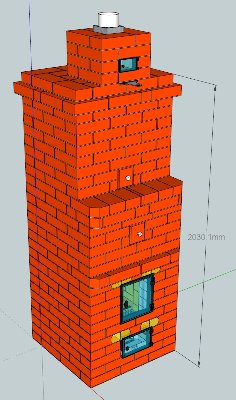

В продолжение https://forum.stovemaster.ru/viewtopic.php?t=11834
Подовая Мини-Каминопечь 3-3 верх 3-2,5

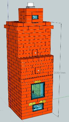

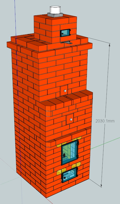

С дверкой ДТГ-8АС Онега (посадочный размер 290-325) получается сподручней.
С шамотом чуть попроще.
Следующим проектом будет 3-3,5 с такой-же топкой и дверкой, но уже сбоку опускной-подъёмный. Навороты с шамотом над топкой убираются. Сверху будет Г-образный колпак и соответственно полочка под самовар образуется. Труба сзади на углу.
Потом будет 3-4 уже симметричная схема с нишей, как продолжение проекта 3-3,5.
