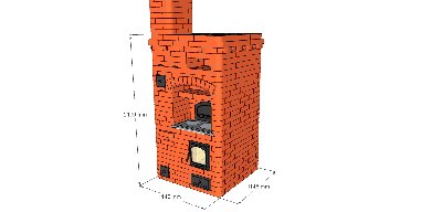

Такой вопрос: буду класть печь Шведку. Дом 60 квадратов, бревенчатый. Чтобы такой отопить нужна печка не маленькая, и обыкновенно Шведки нужного размера идут с духовкой. Но духовка мне не нужна. Исключить же духовку из проекта я не могу, просто потому, что нарушу собственно проект. А печь дело тонкое, деликатное!
Так вот возможно ли вместо корпуса духовки, чтобы не нарушать конструкции, сложить такой кирпичный пустотелый куб, что ли, и пусть себе греет.
Скажу сразу, что я не только не печник, но и не строитель. Сам буду класть печку просто потому, что на печника у меня нету денег. На самострой-то еле-еле коплю, так что советы нанять профессионала исключены. Но руки у меня растут от куда надо и сложить печь я не боюсь. Боюсь только принципиально нарушить проект.
Только прошу не бить ногами, и желательно не по лицу, а по возможности чётко ответить: что можно в моём случае делать. Не верю, что духовку ничем грамотно заменить нельзя!

на 60 квадратов шведка вроде маловата, не? И вообще, это дача или пмж?
. Шведка в широком смысле это вообще печь отпительно- варочная. как правило с чугунной плитой.. И духовка там вовсе не обязательная.

Судя по всему, автор намерен класть печь с коротким топливником, а значит маломощным. Не лучше ли шведка с топливником вдоль печи, и под плитой 410 на 710 мм ? Тогда и щиток помощнее получится, и дрова подлиньше...да и духовка там встанет функциональная, и это не скажется на прочности всей конструкции печи.

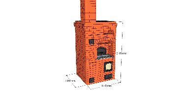

Такой вопрос: буду класть печь Шведку. Дом 60 квадратов, бревенчатый. Чтобы такой отопить нужна печка не маленькая, и обыкновенно Шведки нужного размера идут с духовкой. Но духовка мне не нужна. Не верю, что духовку ничем грамотно заменить нельзя!
Духовку можно заменить на хлебную камеру.
Если дом хорошо утеплен, то Вам подойдет печь размером 4.5х4.5 кирпичей, порядовки с поэтапным строительством печи по ссылке - https://www.youtube.com/watch?v=D8CXO8q_fWc
