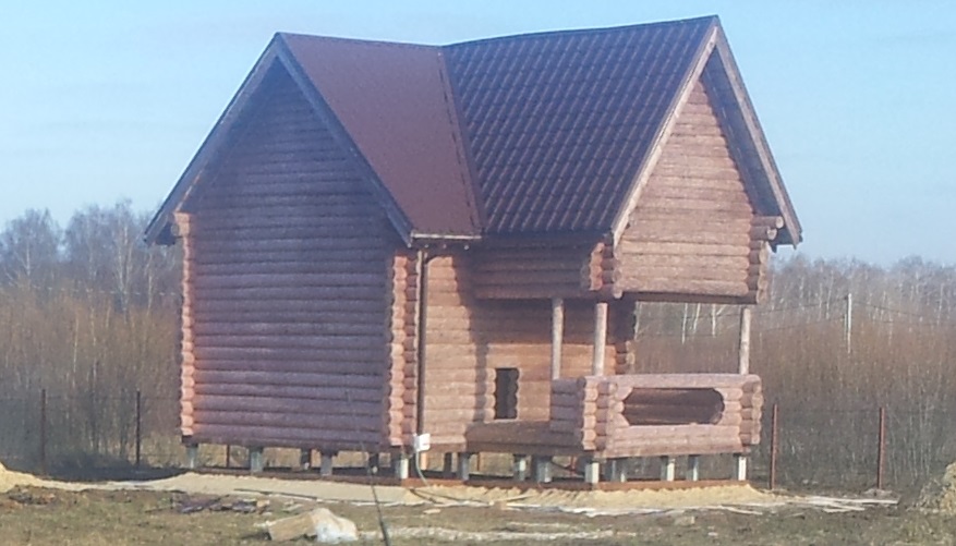

Уважаемые мастера!
Кто может мне помочь или отговорит от реализации следующей затеи?
Нужна печь в бревенчатую баню: пятистенок 5.5х5.5 с террасой и мансардой.
http://severlesmaster.ru/проекты-домов/бани-ручной-рубки/131-баня-дом-45-кв-м
Сейчас сруб на усадке. Строительство печи планирую летом.
В бане буду жить по выходным, иногда всю неделю.
Мои пожелания:
1) Безопасность.
2) Печь должна быть подовой для экономии дров и малого количества сажи в дымовых каналах.
3) Вентиляция и относительно быстрый прогрев воздуха печью (до 3 часов с 5 до 20 градусов).
4) Печь должна быть достаточно теплоемкой, чтобы не топить ее по ночам.
5) Каменка от 50кг камней прогреваемых до 400 градусов не более чем за 2 часа. Постоянного действия (по белому).
6) Бак для воды.
7) Духовка для приготовления пищи (не обязательно).
8) Достаточно большая топка со стеклянной каминной дверцей ~50х50см, не покрывающейся сажей. Расположена в комнате отдыха.
9) Можете дополнить. Прислушаюсь к Вашему мнению.
Цифры привел "на глаз".
Для начала нужен проект.

Рекламные картинки:
Реальность на сегодняшний день
 Размер файла:  123.71 КБ
 Просмотров:  672 раз(а)

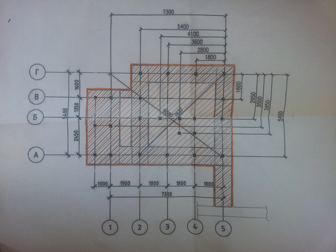

План фундамента из жб свай
 Размер файла:  529.84 КБ
 Просмотров:  701 раз(а)
