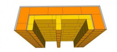

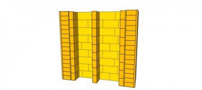

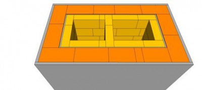

Начинаю демонстрацию проектов и фото.На данных рисунках двухконтурная кирпичная труба. Снаружи может быть полнотелый ,либо щелевой керамический кирпич. Внутри футеровка шамотом,либо полнотелым кирпичём на ложёк(на ребро). Между контурами прокладка каолиновым картоном толщиной 10мм. Если требуется усиленная теплозащита,к примеру трубы банных печей, -требуется прослойка 50 мм из мулитокремнеземистых волокнистых материалов. Но не базальтовых теплоизоляционных материалов на органических вяжущих.

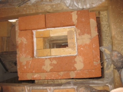

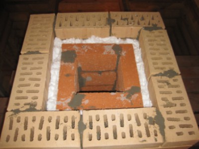

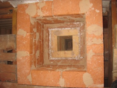

Фото двухконтурных кирпичных труб. Всё что пока нашёл в фотографиях 10-ти летней давности -фото изнутри двухконтурных кирпичных труб.
 Размер файла:  80.89 КБ
 Просмотров:  896 раз(а)
 Размер файла:  77.91 КБ
 Просмотров:  823 раз(а)
 Размер файла:  78.95 КБ
 Просмотров:  875 раз(а)

Стоимость таких труб-космос.
Да и какой смысл в них? Я так понял что для защиты от высокой температуры. Если так то надо не трубу защищать а снижать Т на входе, тем более что если мы смотрим на запад с нормами то там запрещено подключать к дымоходу приборы с Т более 400гр
