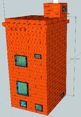

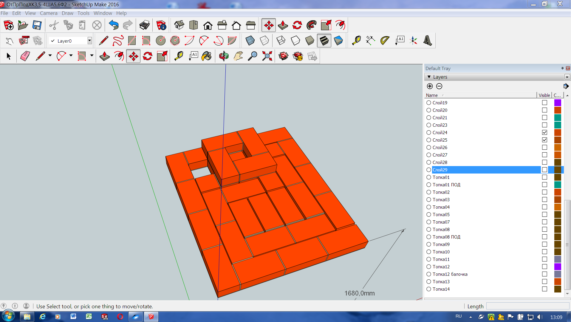

В продолжение тем:
http://forum.stovemaster.ru/viewtopic.php?t=7891&start=60
http://forum.stovemaster.ru/viewtopic.php?t=11093
http://forum.stovemaster.ru/viewtopic.php?t=11215
Проект подовой отопительной печи с ХК 3.5*4 (под ДРОВА).
Топка с противотоком.
Длинна топки 534 мм
Шамот ША5.
Топочная - ДТ4 со стеклом
ХК - ДТ3
Топка с противотоком имеет зазор от задней стенки 12 мм, который используется в качестве калориферного канала.

День добрый.
Проект заинтересовал, есть вопросы:
- от "калориферной" системы можно отказаться?
Печь планируется ставить в пром стены, поэтому перегон воздуха из комнаты в комнату видится неправильным.
- обычную кирпичную трубу на данную печь возможно поставить?
- "под" хлебной камеры - это просто стоящие с зазорами кирпичи, или их как то нужно между собой и стенками скреплять?
- "микроколосник" из чего то изготавливается? В продаже не встречал настолько маленьких.
Заранее спасибо за ответы.
Сообщения: 2356
СообщениеДобавлено: Вт 16 Октябрь 2018, 12:22 Ответить с цитатойВернуться к началу
Closer писал(а):
День добрый.
1. от "калориферной" системы можно отказаться?
2. обычную кирпичную трубу на данную печь возможно поставить?
3. "под" хлебной камеры - это просто стоящие с зазорами кирпичи, или их как то нужно между собой и стенками скреплять?
4. "микроколосник" из чего то изготавливается? В продаже не встречал настолько маленьких.
1. да
2. обычная и стоит
3. да, "на сухую" стоят
4. это просто пример размера. Кусок колосника отрезается под размер или пустое место оставляется.
В личные сообщения загляните.

Ещё парочка вопросов:
- какой используется шамотный кирпич в плане размеров?
- и сколько на печку нужно кирпичей, как шамотных так и красных?
Сообщения: 2356
СообщениеДобавлено: Пн 22 Октябрь 2018, 19:32 Ответить с цитатойВернуться к началу
Возможны варианты ША5 и ША6 либо ША8.
Кол-во кирпичей считайте самостоятельно по проекту.

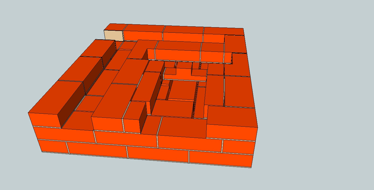

СообщениеДобавлено: Чт 10 Январь 2019, 12:39 Ответить с цитатойВернуться к началу

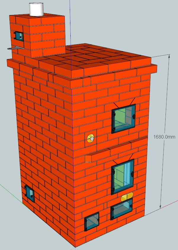

Вариант реализации 3.5-4.
ХК по другому сделана.
Подача ВВ по другому.
Маленькая ЗЛХ (закрываемый прогар) для старта на холодную есть.
Появился колосник побольше. Необходим для лучшего прогрева ХК.
Сзади сохранена часть Пода для готовки.
Хотя при наличии ХК Под в топке уже не актуален, но пусть будет для универсальности.
Критика по сути приветствуется.

СообщениеДобавлено: Сб 12 Январь 2019, 05:58 Ответить с цитатойВернуться к началу
Меня в данном варианте смущает, что при таком большом колоснике, зола будет попадать в каналы, идущие к бокам топки и забивать их.

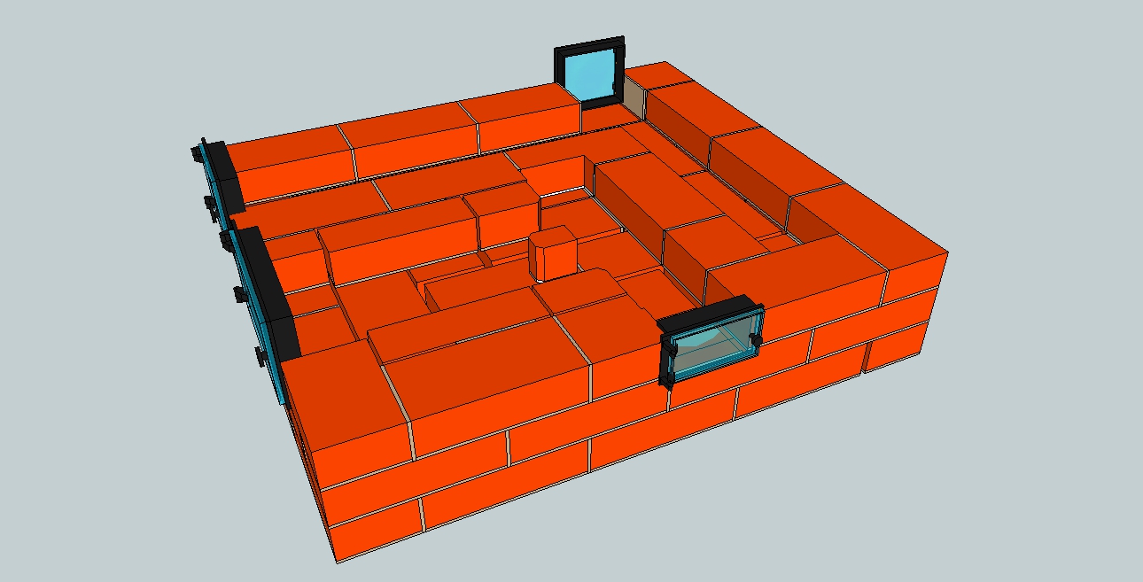

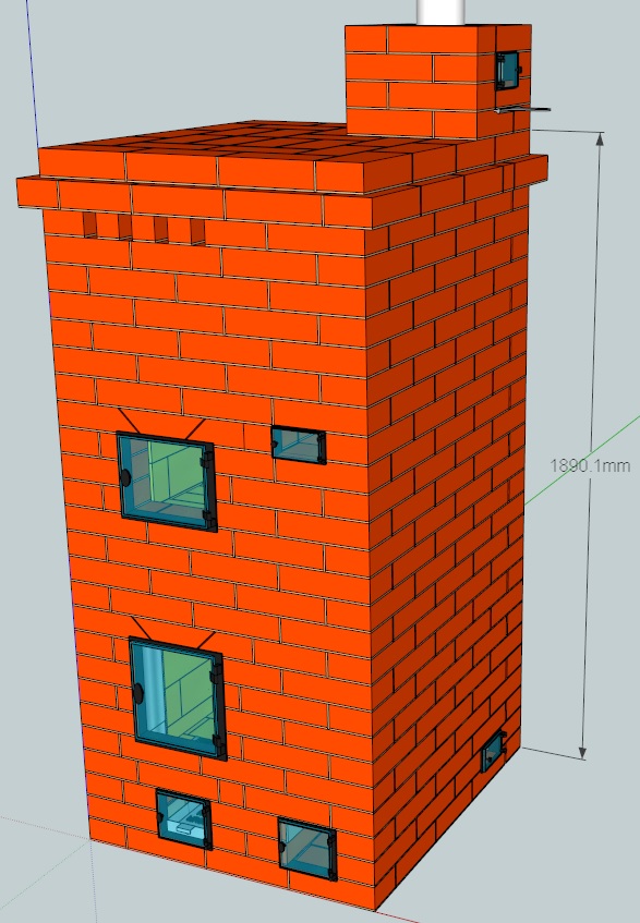

Minzurka
Сообщения: 97
СообщениеДобавлено: Сб 12 Январь 2019, 09:27 Ответить с цитатойВернуться к началу
Как вариант....
 Размер файла:  188.61 КБ
 Просмотров:  507 раз(а)
 Размер файла:  265.65 КБ
 Просмотров:  673 раз(а)
СообщениеДобавлено: Сб 12 Январь 2019, 09:41 Ответить с цитатойВернуться к началу
подовая печь это когда нет колосника ваще. а воздух подается каким то другим способом. Sad
Сообщения: 2356
СообщениеДобавлено: Сб 12 Январь 2019, 18:01 Ответить с цитатойВернуться к началу
Согласен.

СообщениеДобавлено: Пн 10 Июнь 2019, 09:21 Ответить с цитатойВернуться к началу
Это улучшенная версия, или просто другой вариант в данном размере?
Данный вариант заметно ниже - это с какой целью сделано?
"Заслонка" ЛЛ это кусочек шамота насквозь шпилькой на гайки?
И общий вопрос - шамотное ядро оно просто ставится на нижние ряды без раствора и прокладок?
Сообщения: 2356
СообщениеДобавлено: Пн 10 Июнь 2019, 10:47 Ответить с цитатойВернуться к началу
Closer писал(а):
Этот вариант под конкретного человека в конкретную ситуацию.
Шпилька насквозь.
Шамот просто стоит.

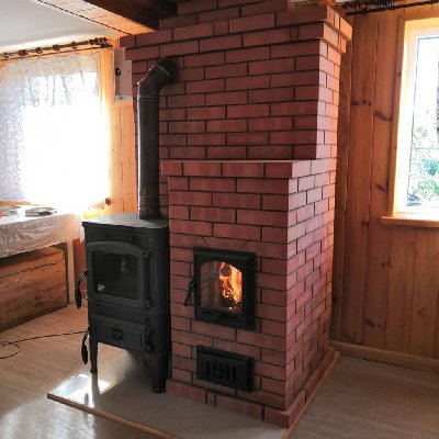

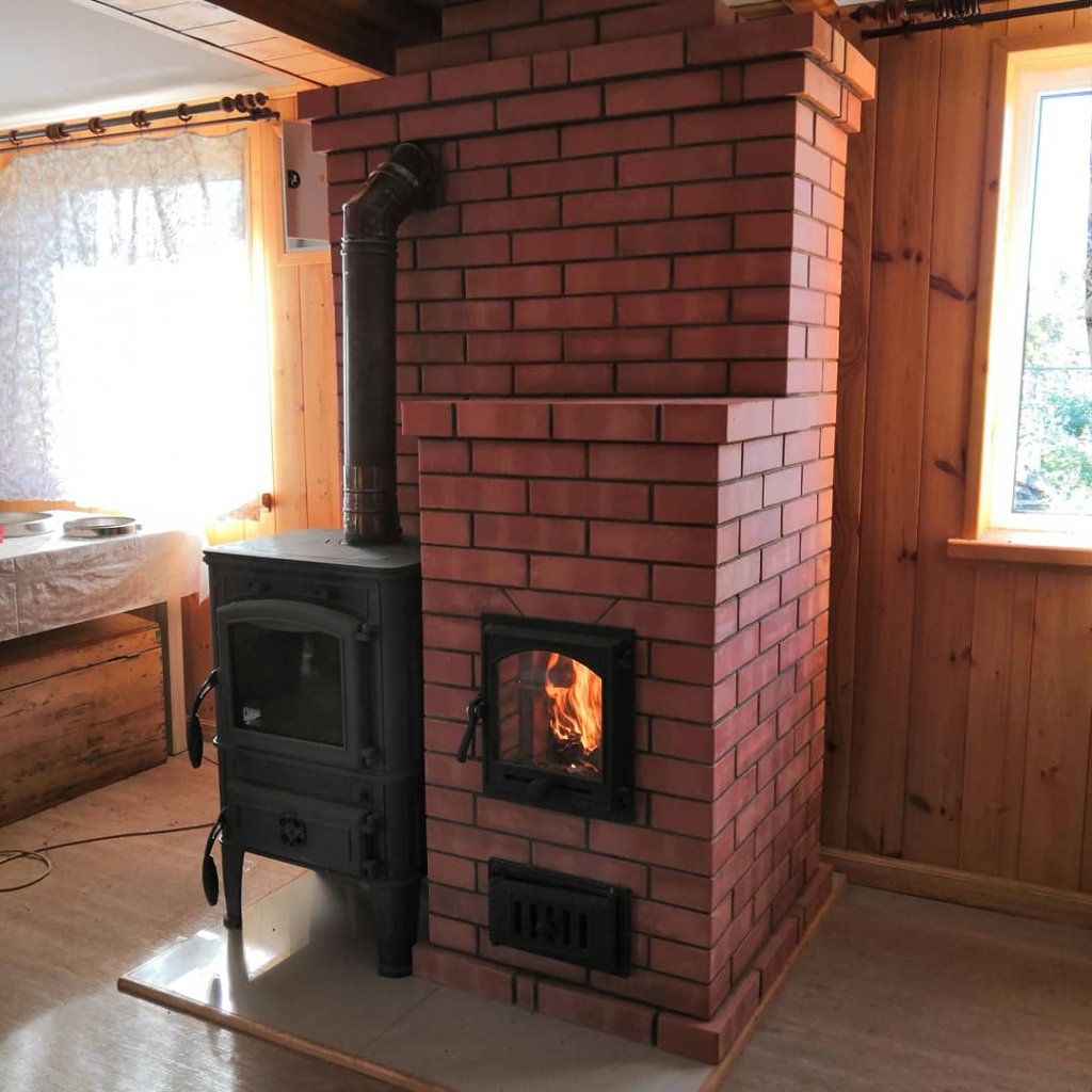

Со слов что-то не совсем понял.
Нарисуйте прямоугольник печи с размерами сверху и покажите на ней желаемое расположение трубы (тоже с размерами).
Данная печь сейчас строится.
https://sun9-22.userapi.com/c855628/v855628371/10efa1/az1-OXWLonE.jpg
Последний раз редактировалось: tuomob (Чт 3 Октябрь 2019, 11:21), всего редактировалось 2 раз(а)
Сообщения: 2356
СообщениеДобавлено: Чт 3 Октябрь 2019, 11:20 Ответить с цитатойВернуться к началу
Анатолий Bark писал(а):
Аналогично для Вас.

СообщениеДобавлено: Чт 3 Октябрь 2019, 13:49 Ответить с цитатойВернуться к началу
Аналогично для Вас.
вот таким образом.
 Размер файла:  342.64 КБ
 Просмотров:  380 раз(а)
