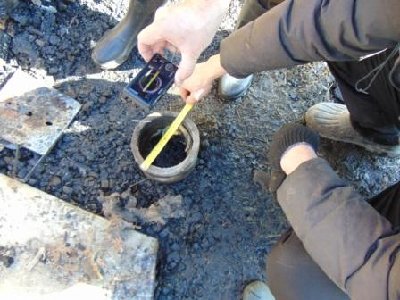

Ко мне обратился следователь из Следственного Комитета помочь разобраться по какой причине произошёл пожар в доме от печи.
Погибла от пожара семья из тёх человек -двое взрослых и одна несовершеннолетняя девочка и также собака в доме.
Возбуждено Уголовное дело -для выяснения причины смертей трёх человек. Не было ли в этом случае криминальной составляющей.
Вчера был на месте ЧП -выяснил причину возгорания.
Причина состоит в следующем : Самострой.
Печь строил и монтировал трубу металлическую сам погибший в пожаре -то есть хозяин дома.
Выявлены следующие нарушения:

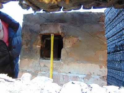

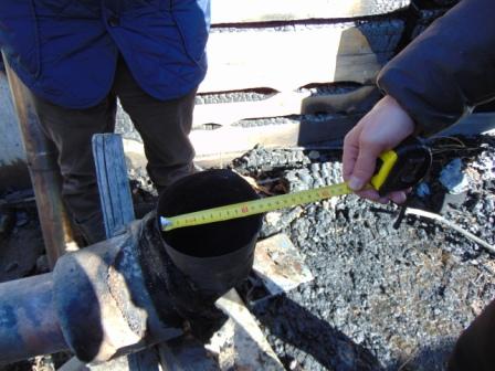

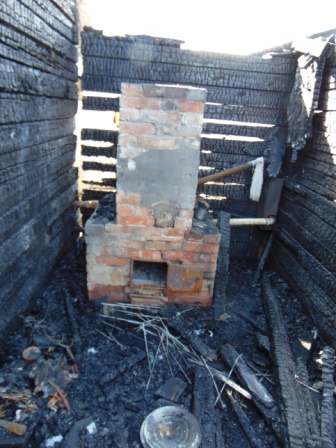

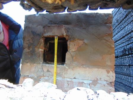

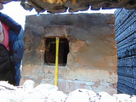

Печь конструктивно представляет следующее - Топливник из выложен из полнотелого кирпича с расположенным внутри его регистром водяного отопления(котлом) Над топливником расположен отопительный щиток с двумя последовательными горизонтальными каналами . Выход газов в трубу сзади печи через отверстие сечением примерно 140 х 140 мм.К которому и была подключена металлическая труба сечением (диаметр) 115 мм заводского изготовления. Труба проходила через отверстие в деревянной стене здания. Размер отверстия в стене 150х150мм. В самом проходе на металлическую гильзу(трубу) было одето кольцо из асбоцементной трубы с наружным диаметром 170мм. Пустота между трубой и асбоцементным кольцом и между кольцом и отверстием в стене была заполнена асбестовой тканью. Фактически расстояние от "дыма" до сгораемых конструкций - примерно 35-40 мм.

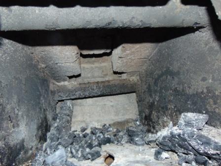

Состояние каналов в печи -нет следов отложения сажи ни в самих каналах ни в трубе металлической - это свидетельствует от том что температура отходящих дымовых газов была свыше 400 гр.
Расстояние от печи до сгораемых конструкций здания -сзади 350-380мм,боковые стенки -справа 700 мм, слева 1000 мм,до потолка не защищенного от возгорания 700-800 мм.
Особенности постройки самой печи - печь сложена на покупных жаростойких смесях с содержанием цемента. Растрескивание корпуса печи и самих кирпичей не обнаружено. Обнаружено отслаивание штукатурки также сделанной на покупным смесях с содержанием цемента. Регистр(котёл) внутри топки кустарного изготовления -при пожаре не пострадал -не вытек теплоноситель.Ниже прилагаю фото с места трагедии.
У меня был единственный вопрос к следователю -почему этой экспертизой не занялись специалисты из МЧС ? Следователь пояснил мне - как разъяснили ему в МЧС -это должны знать(тонкости) лучше специалисты -то есть мастера печники и поэтому следователь искал специалиста.
Размер отверстия для подключения трубы-130-140мм.

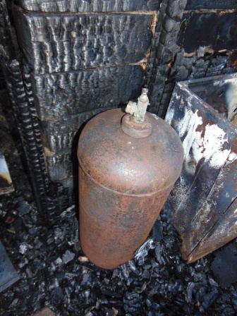

Баллон газовый а месте трагедии -даже не взорвался -только сорван вентиль баллона от давления изнутри.

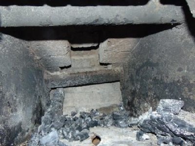

Топливник с котлом изнутри. Даже нет следов сажи внутри топливника -это свидетельствует о высоких температурах горения на момент трагедии(пожара)

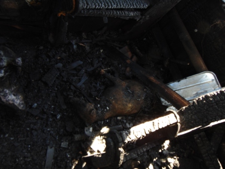

Место трагедии. Остался труп собаки
 Размер файла:  88.19 КБ
 Просмотров:  768 раз(а)
Печь после пожара
 Размер файла:  100.44 КБ
 Просмотров:  758 раз(а)

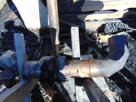

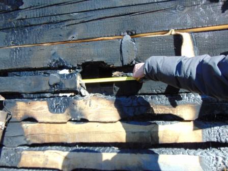

Труба с отводом -которая проходила через отверстие в стене дома.
 Размер файла:  47.4 КБ
 Просмотров:  803 раз(а)

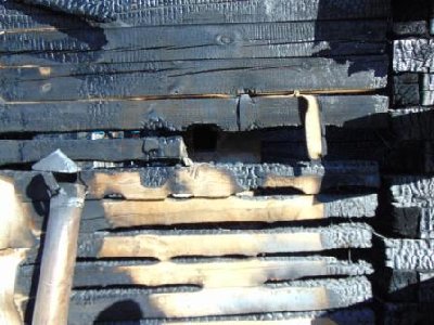

Отверстие в деревянной стене -где была выведена труба
 Размер файла:  49.18 КБ
 Просмотров:  737 раз(а)

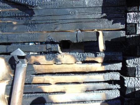

Отверстие в деревянной стене для прохода трубы.
 Размер файла:  49.21 КБ
 Просмотров:  764 раз(а)

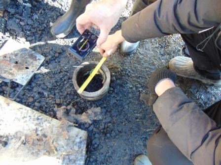

Металлическая гильза для отвода продуктов сгорания от печи.
 Размер файла:  47.8 КБ
 Просмотров:  767 раз(а)
Гильза асбоцементная ,которая стояла в проёме деревянной стены.
 Размер файла:  50.46 КБ
 Просмотров:  743 раз(а)

Возможно там было и воспламенение сажи в каналах. Каналы идеально чистые -никаких следов сажи ни в трубе ни в каналах, ни в сэндвичах . Сэндвичи я не фотографировал -но они идеально чистые внутри без каких либо следов сажи. Теплоизоляция базальтовая не расплавлена -возможно кратковременное и быстрое горение сажи. Но ещё надо учесть объём топливника -он равен объёму каналов в щитке.Размер топливника 0.75х0.60х 0.50 м

Недавно только об этом писал, что очень большая проблема в том, что самостройщики думают, что если обернуть металлическую трубу асбестом, случится чудо и можно трубу совать туда, куда вздумается.

По моему неквалифицированому мнению, пожар вообще не от печи пошёл. Смотрите: мы считаем, что причиной возгорания стала неправильная разделка ДТ в деревянной стене. Тогда эта дырка под гильзу и должна была стать местом начала возгорания. Однако на фотках видно, что как раз отверстие целое. На фото с фасадом печи видно, что максимальные повреждения у досок в левом углу. Логично предположить, что возгорание началось оттуда?

Конечно не от печи -а от отсутствия ППР в стене -10мм от асбестовой трубы в стене.Возгорание конечно внутри началось -там температура выше. Но от дырки в стене. МЧС отказались делать заключение - видать что бы не брать на себя ответственность за заключение. Ведь три человека погибло при пожаре -сгорели полностью.
