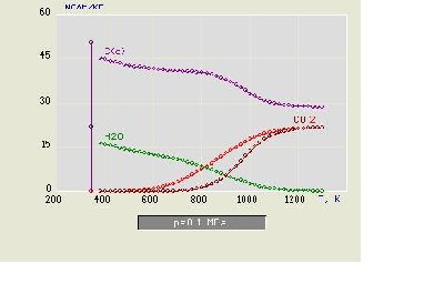

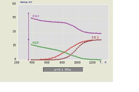

Я уже не раз приводил свое мнение о протекании процесса пиролитического разложения водяных паров на поверхности разогретой сажи, уловленной на шамотной решетке (катализаторе) в топливнике колпаковой печи (в частности - в печах И.Кузнецова) в режиме активного горения дровяного топлива.
Составлена программа испытаний, с целью более глубокого изучения этого вопроса и попытки эксперементального доказательства благотворного влияния этого процесса на общюю тепловую производительность печей И.Кузнецова.
Уже обращался и еще раз обращаюсь к печному сообществу - дать ссылки на упоминание катализатора в литературе, в частности, почему катализатор назван катализатором?.
Хочу привести сведения о процессе пиролитического разложения водяных паров на поверхности разогретой сажи и результаты теоретических расчетов возможности протекания этого процесса в зоне температур, имеющих быть в районе катализатора в печах И.Кузнецова.
---Начало цитаты---
Уважаемый Владимир Францевич
По поводу поставленных Вами вопросов о сгорании твердого органического топлива и, главным образом, возможного дожигания или газификации образующейся сажи сообщаю следующее.
Первую информацию о взаимодействии твердого углерода с парами воды протекающего при определенных термодинамических условиях я получил обучаясь на кафедре «физики твердого тела» Сибирского металлургического института г. Новокузнецка под руководством доцента Брувера Роберта Эдвиновича ( к сожалению очень рано ушедшего из жизни), который в свою очередь был учеником известного профессора Грдины ( в Новокузнецке есть улица его имени).
Ниже я привожу химические реакции, протекающие в процессе газификации твердых топлив, или как еще называют этот процесс - гидроформилирование или синтез Фишера-Тропина. С + 0.5О2 = СО
С + СО2 = 2СО
С + Н2О = СО +2Н2
К слову сказать, в последней из приведенных реакций, смесь полученных газов СО и Н2 называется синтез – газом, эта реакция является одной из целого ряда реакций, используемых для получения синтез-газа из других видов сырья. (см Химическая энциклопедия Москва 1995г.) Очевидно, что приведенные реакции могут быть реализованы лишь при определенных условиях.
Я предпринял попытку провести с помощью лицензированной программы «Terra» предварительный термодинамический расчет условий фазового равновесия для продуктов взаимодействия углерода и паров воды. Ниже приведена графическая интерпретация результатов этого расчета.
Условия для реакции и количество исходных компонентов были взяты произвольно. Однако, это не помешало увидеть термодинамическую обоснованность протекания реакции углерода и паров воды в заданных температурных диапазонах.
Для приведения более полных доказательств существования данной реакции и главное обоснование условий ее протекания в печи Кузнецова необходимо проведение специальных исследований по газоанализу и более глубокая литературная проработка.
Инженер ОАО «НЗХК» Аброськин Игорь Евгеньевич
---Конец цитаты---

Францыч
Сообщения: 558
СообщениеДобавлено: Сб 13 Май 2006, 05:24 Ответить с цитатойВернуться к началу
Уважаемые коллеги!
Спасибо всем за ссылки на источники!
Сергей Иванович?
А как можно связаться с С.И.Несовым?
Его мнение и результаты его исследований были бы неоценимы.
У нас составлена программа исследований, но дело, как всегда, упирается в финансирование... Поэтому, предполагаем сделать "ход конем" wink:
В промышленности остро стоит вопрос создания недорогих и простых в обслуживании печей для утилизации горючих отходов. Главная проблема всех существующих печей - сажа и неполное окисление продуктов сгорания. Отходы содержат очень ценные компоненты. Естественно, эти компоненты остаются в саже, которую очень трудно переработать. Гидрометаллургическими методами она не "вскрывается", ее приходится сжигать в специальных печах с кислородным дутьем...
Буквально вчера, я смотрел проект очередной печи для утилизации отходов, разработанный одним очень уважаемым институтом в Москве. Очередной "монстр", дорогой в исполнении и предполагающий использование катализаторов из ценных металлов. Но самое важное в том, что в этом "монстре", разработчики используют тот же принцип, что, предположительно, осуществляется в топливнике конструкции И.Кузнецова - свободное горение на колоснике - сжигание газообразной составляющей - каталитическое получение синтез-газа - дожигание. Но в отличии от топливника И.Кузнецова, эти процессы разнесены в пространстве на три зоны, представляющие собой отдельные сложные устройства...
Сейчас, мы ведем переговоры с одним академическим институтом СО РАН, который, по планам, должен предложить печь конструкции И.Кузнецова для утилизации отходов крупному предприятию.
Начнем с малого. Но это позволит создать испытательную базу, для исследования печных вопросов и в приложении к нашим главным задачам - совершенствование печного отопления для индивидуального строительства.
В реализации такого "хода", очень важны все исследования прямо или косвенно относящиеся к физико-химическим процессам, происходящим в топливнике конструкции И.Кузнецова.

По первоисточникам, мне придется идти "далеко", потому как, пока не прояснил вопрос, кто назвал шамотную решетку в печи катализатором и почему?
Свое понимание этого вопроса я уже приводил (ссылку давал), а расчеты проводились в программе "Terra" и имеют результаты в графическом виде. В этот форум прикреплять графики не знаю как, да и нет времени и желания в этом разбираться. Если интересно - прошу на форум Печных Дел Мастера http://www.stovemaster.ru , где я.под ником "Францыч", начинаю тему, посвященную катализатору.
