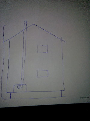

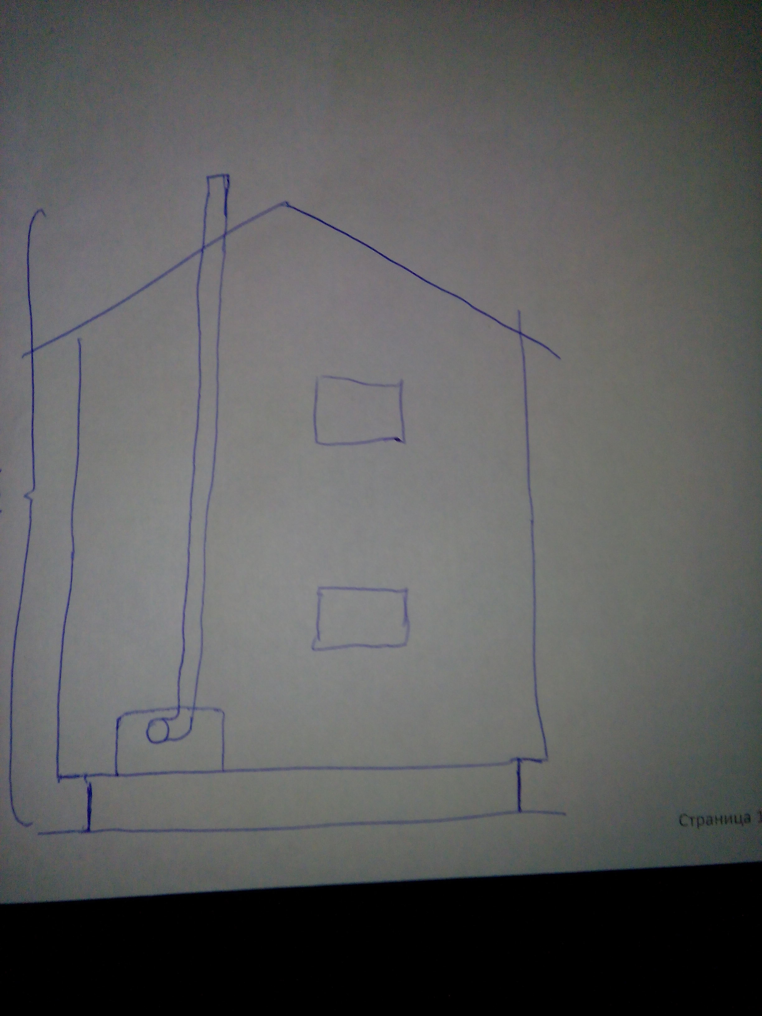

Посоветуйте, пожалуйста, как решить проблему с дымоходом. Живем в частном двухэтажном доме из кирпича, дому уже 20 лет. Надумали сделать камин открытого типа на первом этаже. Камин будет располагаться возле наружной стены, дымохода нет. Не хотелось бы строить дымоход внутри дома. У меня вопрос: как сделать правильно дымоход снаружи для данных условий?

нет варианта снаружи
см
http://forum.stovemaster.ru/viewtopic.php?t=9928&highlight=
"Добрый день, спасибо откликнувшимся на мой вопрос.
В продолжение разговора. Приехал я к заказчику зимой на улице -20 , погода спокойная безветренная. Пытаемся зажечь печь-камин обратная тяга не дает такой возможности, труба входящая в печь камин обморожена, то есть стоит пробка холода. С собой привез газовую пушку для того чтобы пробить пробку, а клиент в штыки и не дает запустить газовую пушку, мотивируя тем что весь пепел и зола разлетится по дому. В итоге мы не смогли зажечь камин. В радиусе двух метров от камина я находился минут 20, в итоге замерзли ноги (хотя в доме газовое отопление коаксиальный котел, температура со слов клиента "не выше 18-20 градусов из-за нашего камина"). Пробовали открыть окна, двери результата положительного результата не добились."
