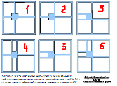

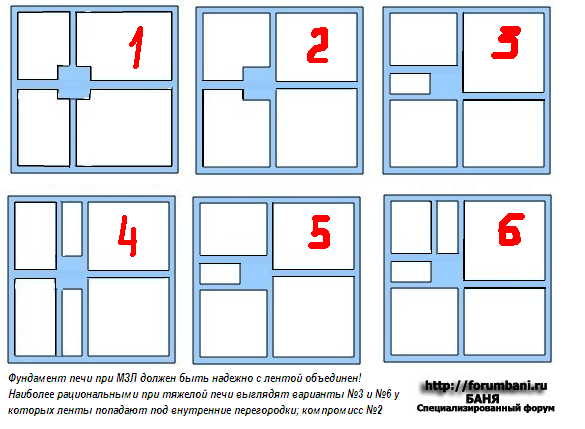

Вот это фундамент под печь. У вас как ? высота от фундамента до конька ? Какой материал дымохода предполагаете ?
