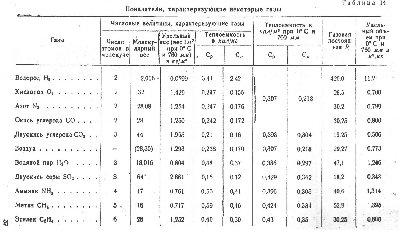

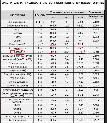

Теперь о газификации... Давайте в разрезе того что нам здесь с ФХ привели...
С+О2 = СО2+95,407ккал/моль (1)
Сразу необходима остановка и небольшое пояснение...
Реакция вроде простая и энергии много, но дело в том, что нет учета реакционной способности углерода... А она, эта реакционная способность такова, что с ростом температуры растет... То есть залетела молекула кислорода в слой углерода но при температуре в 1000 гр.С вылетит не одна молекула СО2 , а две молекулы СО, т.е. идет реакция:
С+СО2 = 2СО-39,893ккал/моль (2)
2СО+О2 = 2СО2 + 135,3ккал/моль (3)
получаем баланс: 135.3-39.893 = 95.407
Так вот реакция (2) является низкоэнергетической обратимой реакцией, т.е. идет как с образованием СО, так и с распадом СО... Кстати так, господа сажа образуется в печных каналах...
Равновесная температура 850гр.С... Равновесная,это значит что при 850 гр.С образуется 50% СО и 50% СО2... Как установлено наукой при 400гр.С 100% получается СО2, а при 1000гр.С 100% образуется СО... А теперь при скольки градусах начинается горение углерода? При 600гр.С... А какова температура в слое древесного угля при горении на колосниках? 1000-1200гр.С...
Первый вывод из писанины с ФХ - нет и никогда не было горения по (1) в чистом виде при горении происходит множество термохимических реакций и реальное горение никак не укладывается в простенькую форму (1), а идет по пути (1) и (3)
А товарищ с ФХ, которого цитирует Е. Колчин, сравнивает мягкое с круглым и открывает счет (как при нокдауне)... Таким образом вся та ерунда, что Glas (автор этой ерунды с ФХ)нам написал подобным образом не сравнивается...
Второй ляп в приведенной цитате, это реакция
С+2Н2 = СН4+18,152ккал/моль (4)
Реакция метанирования (4), также обратимая, как и все низкоэнергетические реакции и имеет равновесную температуру 540гр.С,
т.е.при температуре в 300гр.С содержание СН4 - 96,9%, Н2 -3,1%
при температуре в1000гр.С СН4 - 0,2%, Н2 - 99,8%
А теперь посмотрим на удельную теплотворную способность различных веществ Табл.
из которой следует что при сжигании 1м3 водорода получим 28700 ккал/м3, а при сжигании метана - 8558 ккал/м3...
На сегодня хватит, для осмысления...
Следующий раз расскажу про жаропроизводительность...

Уважаемый, Кольчугин, сколько читаю про синтез газ, про светильный газ, про производство водорода продуванием пара через угли и нигде не указано сколько 1кг углерода требуется для восстановления 1кг водорода. Ни теоретических данных, ни практических на этот счет не сыскать, хотя, это один из важнейших параметров в этом деле.
Может быть Вы владеете какой либо информацией? Есть у Вас такие данные? Только, пожалуйста, если можно, не в бимолях, лучше сразу, в кг.
Кольчугин
Сообщения: 2051
СообщениеДобавлено: Пн 6 Август 2018, 17:23 Ответить с цитатойВернуться к началу
Около 6 кг чистейшего углерода...
В бимолях и диезах ничего не приводил, с этим хозяйством лучше к Докторову...
