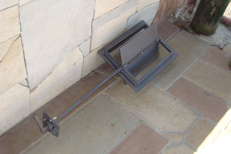

Чем можно нарастить шток для поворотной заслонки "Шибер L5 H2705"?
Какой диаметр прутка стального надо брать?
Сообщения: 6848
СообщениеДобавлено: Вс 1 Июль 2018, 00:09 Ответить с цитатойВернуться к началу
А что сложно померять диаметр прутка? Или это скрытая реклама здесь Халмат?Можно приварить.Можно шпильку с гайкой удлинитель взять и хоть километр наращивай. Какая проблема?
Сообщения: 6063
СообщениеДобавлено: Вс 1 Июль 2018, 14:37 Ответить с цитатойВернуться к началу
Да мы с задвижкой в разлуке... негде померять-то...
А выезжать, лучше, зная что за запчасть везти... Может, взять пару длинющих вариантов прутка... Ф=8; Ф=10... а ну как там Ф=9...
"Европа-ж, панимаш!" (С)
Со штангелем мы не в контрах, скорее - наоборот, но коробку ещё и не вскрывал (издали любовался), вот и поехал, "не расспросив" Confused

а вдруг там квадрат ...
Сообщения: 6063
СообщениеДобавлено: Пн 2 Июль 2018, 00:08 Ответить с цитатойВернуться к началу
Вне рамки, действительно, квадрат, но тут не ясно - а что это он так свободно вращается в гнезде - неужто квадрат обточенный?
Вот и возник вопросик - что и каким прокатом наращивать?
Фоток нет подробных...
Как вариант - пара прутков 10х10 и 12х12, кучу свёрел и метчиков, пригоршню винтов всяких-разных...

СообщениеДобавлено: Ср 11 Июль 2018, 22:23 Ответить с цитатойВернуться к началу
Основа - пруток Ф=10.
Кожух - квадратная труба 15х15.
"Фиксаж" - винт М-4... сам поставил бы М-5, или М-6, но - уже некуда сверлиться в десятке...
Рамку прклеил шнуром по кромке...

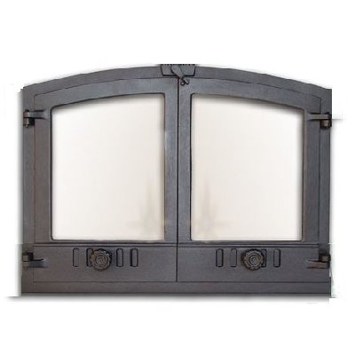

СообщениеДобавлено: Сб 3 Декабрь 2022, 18:50 Ответить с цитатойВернуться к началу
Продолжаем осваивать "ихний" чугун...
Зондирую варианты решения задачи "трансформации"
https://halmat.ru/catalog/dvertsa-dvustvorchataya-so-steklom-gretsiya-3-h2003/
в то, что на эскизе...
Confused из сверхзадач:
- фрезерные работы по чугуну;
- замена огнеупорного стекла на новый размер...
