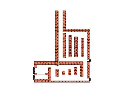

Прошу подсказать - при таком устройстве щитка отопительно- варочной печи проблемы с тягой возможны ?
 Размер файла:  131.61 КБ
 Просмотров:  577 раз(а)

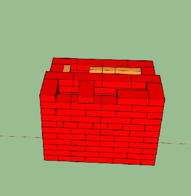

СообщениеДобавлено: Пн 17 Сентябрь 2018, 09:46 Ответить с цитатойВернуться к началу
Razz
 Размер файла:  93.23 КБ
 Просмотров:  614 раз(а)

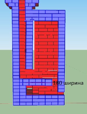

Сообщения: 2376
СообщениеДобавлено: Пн 17 Сентябрь 2018, 12:04 Ответить с цитатойВернуться к началу
Лучше так.
Прогар из колпака сверху будет не лишним.
 Размер файла:  74.9 КБ
 Просмотров:  574 раз(а)

СообщениеДобавлено: Пн 17 Сентябрь 2018, 16:58 Ответить с цитатойВернуться к началу
tuomob писал(а):
Лучше так.
Ясно, выскажите своё мнение. печь уже до этого момента собрана, Вы написали ширина 180, у меня 145 - критично ?) Нужно ломать, как думаете ?)

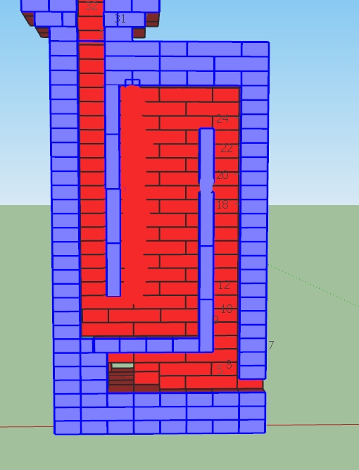

СообщениеДобавлено: Пн 17 Сентябрь 2018, 18:45 Ответить с цитатойВернуться к началу
И не получается по порядовке в кирпич сделать перекрытие =-(
или, если в кирпич, то так ?)
 Размер файла:  127.07 КБ
 Просмотров:  578 раз(а)
Роман1985
Зарегистрирован: Ср 15 Август 2018, 02:17
Сообщения: 5
Регион: Карелия
СообщениеДобавлено: Пн 17 Сентябрь 2018, 19:46 Ответить с цитатойВернуться к началу
Или это половинки кирпича снутри щитка ( без перевязки в стенку щитка ) ?
Выглядит хорошо . Подскажите по вопросам и продолжу кладку =-)
Сообщения: 2376
СообщениеДобавлено: Вт 18 Сентябрь 2018, 08:38 Ответить с цитатойВернуться к началу
Роман1985 писал(а):
tuomob писал(а):
Лучше так.
Не критично, пусть 145, хотя малоовато. Закруглять кирпич на поворотах дымовых газов (ДГ) очень желательно.
Из половинок вертикальная. Можно сеткой-просечкой через 2 ряда армировать без фанатизма на внешние стенки. Подвёрточный кирпич (нижний) тоже скруглять надо.
У верхней половинки стоит сделать вырез-прогар (срезать 20 мм сбоку).
Внутренние поверхности кирпича необходимо шлифовать, швы внутри все заполнять и тряпкой влажной шлифовать.
Дерзайте Smile
