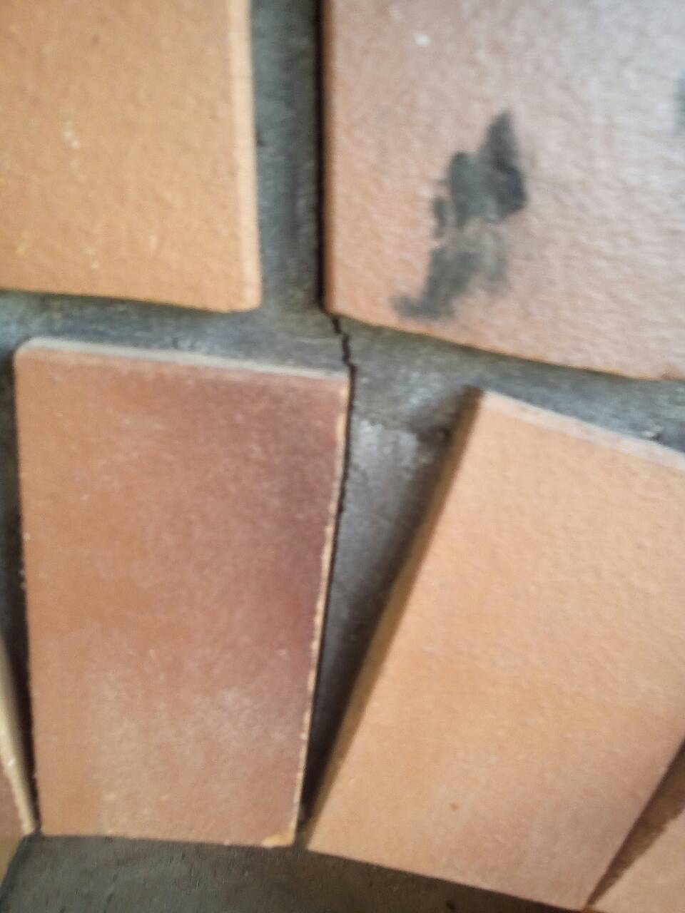

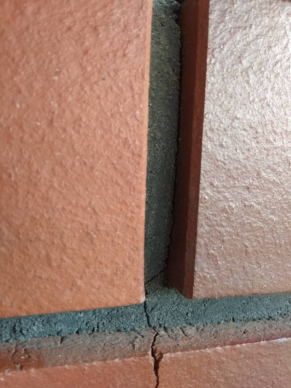

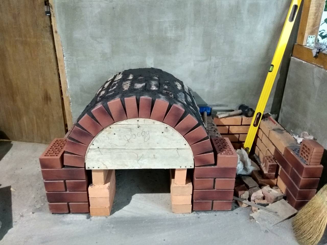

Всем доброго дня. На протяжении лета, строили барбекю. после нескольких топок пошли трещины на кирпиче и швах, не можем понять причину.Обрешетка была, сетка армирующая , раствор 1 к 3, цемент деноль, пластификатор.

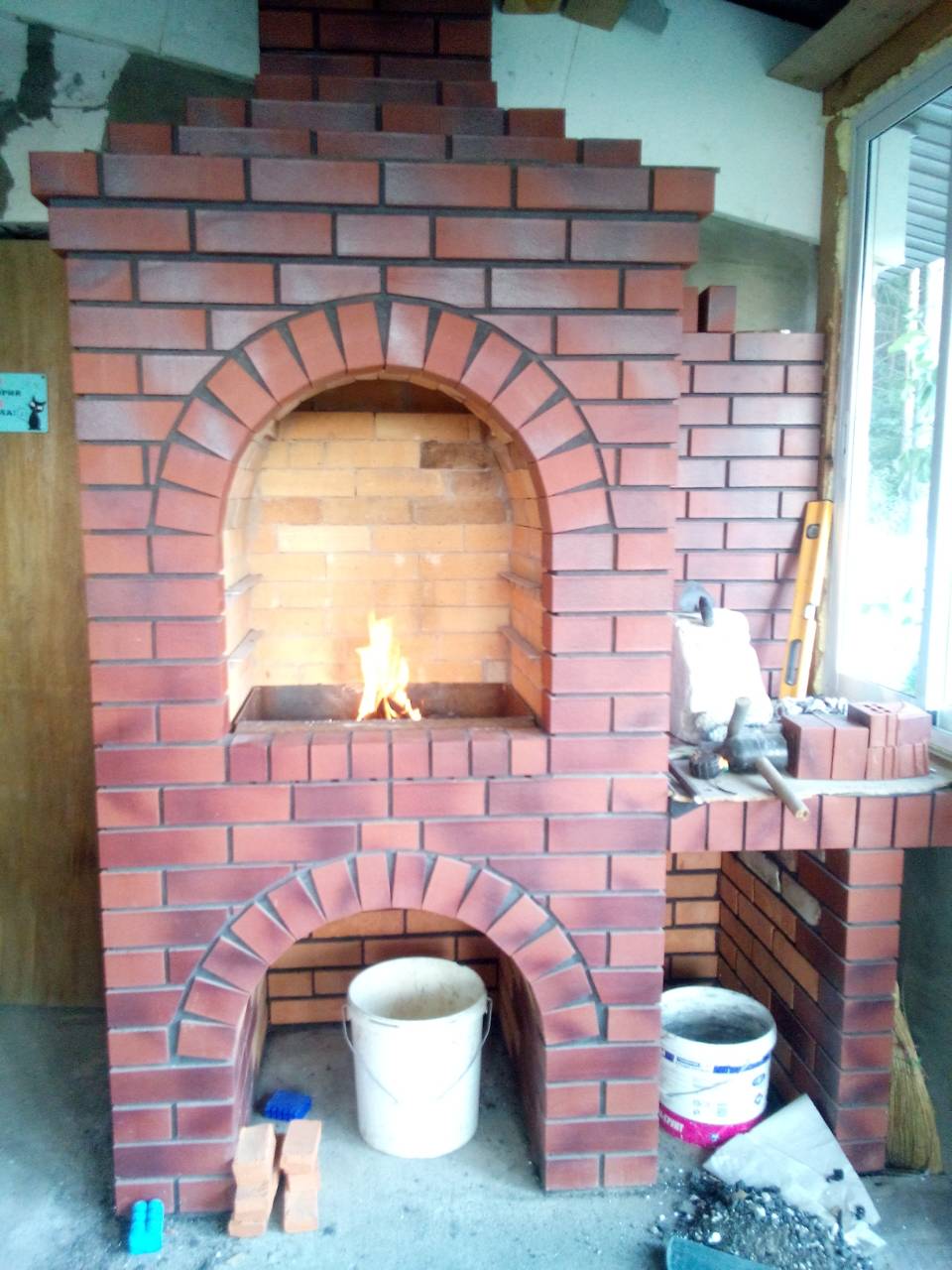

общий вид

СообщениеДобавлено: Ср 10 Октябрь 2018, 20:06 Ответить с цитатойВернуться к началу
Kisel.iulia писал(а):
...На протяжении лета, строили барбекю.
Фотографии строительства имеются?

СообщениеДобавлено: Ср 10 Октябрь 2018, 20:40 Ответить с цитатойВернуться к началу

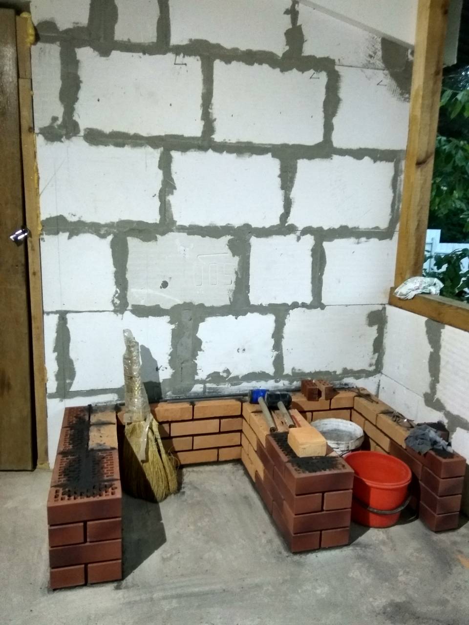

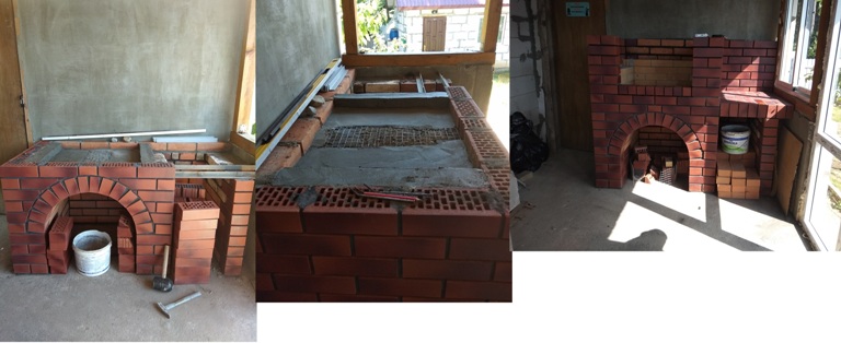

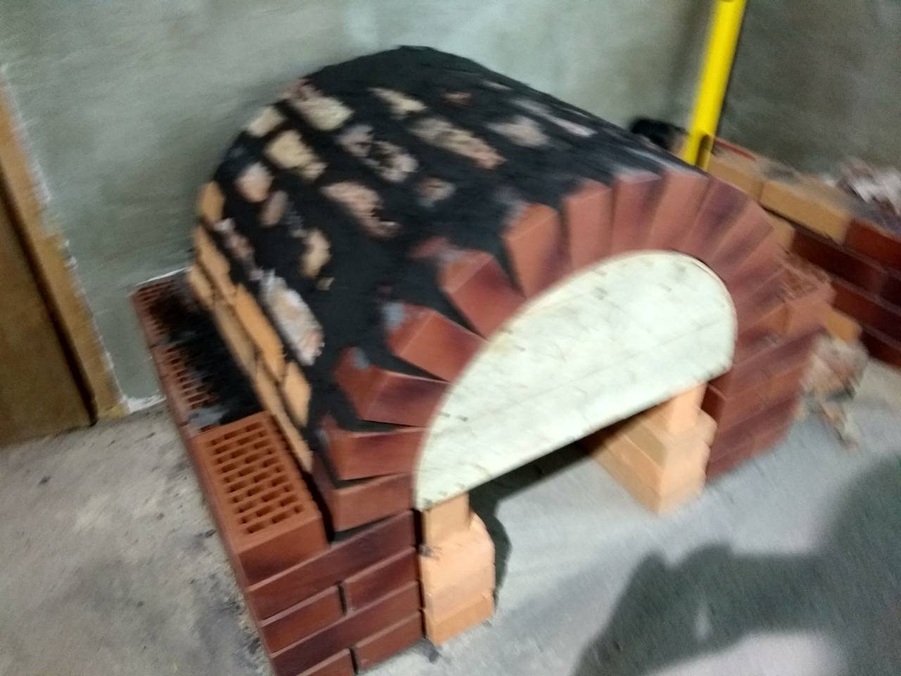

Да есть

СообщениеДобавлено: Ср 10 Октябрь 2018, 21:25 Ответить с цитатойВернуться к началу
Нижнее перекрытие - по арке, дальше - заполнение кирпичами м.б. щелевыми и - опять, бетонирование, стяжки ЦПС...
... не видно армирования.
Значительный объём теплоаккумулятора...
Удаление тепла из нагреваемого перекрытия не решено, вот ЦПР и повело...
Как выполнена теплоизоляция пода мангала?
... под мангала снять;
- теплоизолировать снизу;
- собрать обратно, заменив треснувшие к-чи;
Всё получится!

СообщениеДобавлено: Чт 11 Октябрь 2018, 15:13 Ответить с цитатойВернуться к началу
Спасибо вам за ваш ответ, будем исправлять.
СообщениеДобавлено: Чт 11 Октябрь 2018, 16:24 Ответить с цитатойВернуться к началу
Возможно, понадобится, частично, удалять полнотелые кирпичи в арке перекрытия пода... это будет зависеть от того, сколько уложено было материала сверху, до шамота пода барбекю.
Металлический мангал-вставной, не самое сложное решение, но термозащиту наружной кладки это не должно отменять!
... отчёты "в студию"

СообщениеДобавлено: Сб 9 Март 2019, 22:16 Ответить с цитатойВернуться к началу
А по-поводу 1/3 цемента в смеси только у меня сомнения возникли?
СообщениеДобавлено: Сб 9 Март 2019, 22:58 Ответить с цитатойВернуться к началу
Так цемент цементу - рознь... м.б. и до 200, от условий хранения...
Да и песок-наполнитель м.б. с мусорными присадками... ил, земля и т.п.

СообщениеДобавлено: Ср 13 Март 2019, 04:46 Ответить с цитатойВернуться к началу
Я вот, гляжу, тут тепловой развязки между внешним корпусом и шамотным ядром вообще не сделано никакой... Или я ошибаюсь? Тут похоже всё перебирать придется...Селивана в студию!

СообщениеДобавлено: Ср 13 Март 2019, 05:27 Ответить с цитатойВернуться к началу
Да всё верно. А уголки "присобачить" в топку -"ва-а-а-ще " жесть.

СообщениеДобавлено: Пт 5 Апрель 2019, 17:18 Ответить с цитатойВернуться к началу
Я тоже не увидел зазора между огнеупором и отделкой; похоже элементарно "шамот рвёт керамику"(как раз нижний пояс).
А уголки наверное расходник,главное не на дюбелях,а остальное терпимо.
Так-то можно снаружи стальной пояс стяжной сварганить и переберать ни придётся,нагрузка-то горизонтальная .
