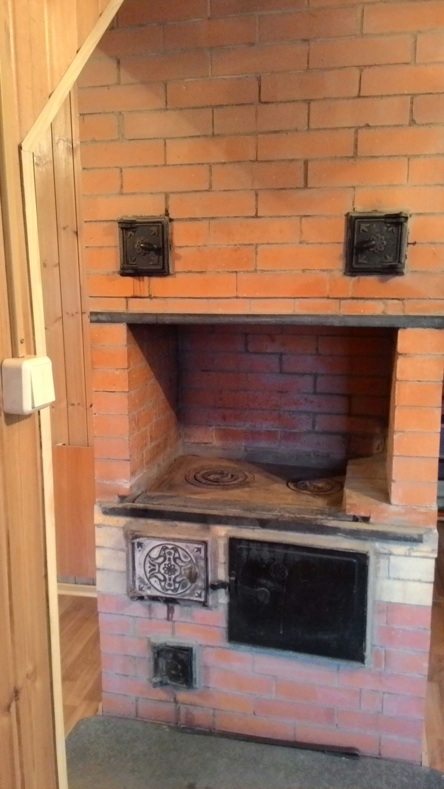

Всем доброго времени суток!

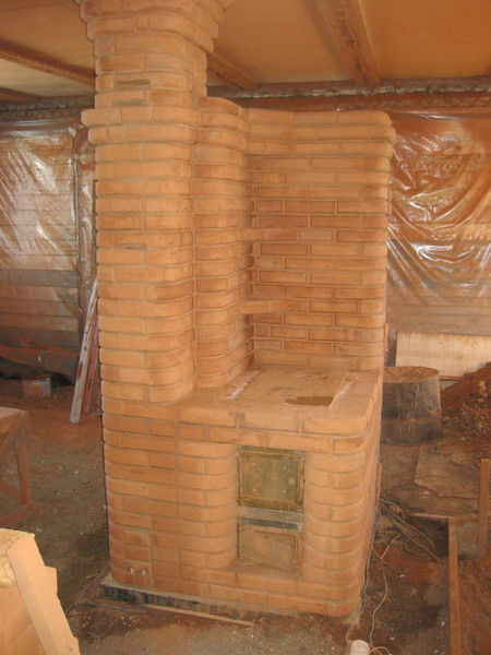

Имеются проблемы с кирпичной печью. Прошлой зимой стала нещадно вонять, конденсат течет ручьями. Растопить очень трудно, когда растопится, поддувало приходится приоткрывать совсем чуть-чуть, чтобы не дымила. Прочистка трубы и самой печи через дверцы результата не принесли. Тяга есть во всех дверцах, за исключением той, которая внизу на правой стороне печи - на Фото 2 (это первая дверца после топочной камеры). За этой дверцей канал уходит вверх. На задней стенке дверцы отсутствуют.
Подскажите, как можно прочистить каналы после первой дверцы?[/img]

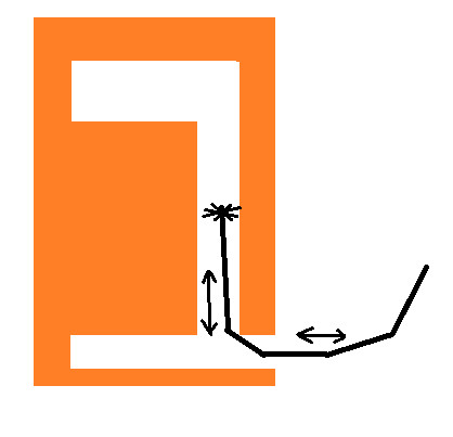

Пт 2 Июнь 2017, 20:07
| KIL5 писал(а): |
| ...как можно прочистить каналы после первой дверцы?[/img] |
Как то так.

Так можно почистить вертикальный канал. А, наиболее вероятно, что засор где-нибудь далее на горизонтальном участке.

Сорри, не понял, куда добраться?
Если снять правые круги, взору предстанет потолок духовки. Между правой стенкой духовки и правой стеной печи - зазор, по которому спускаются дымовые газы. Эту область я прочистил через нижнюю дверцу. А далее возле этой дверцы канал поворачивает вверх вдоль задней стены печи. Куда мне следует добираться через правые круги?

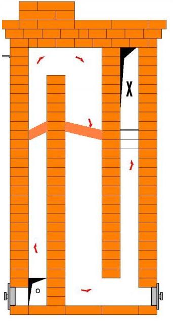

Вс 4 Июнь 2017, 14:52
По всей видемости -завалилась рассечка /перемычка./

Последние пару дней, со слов отца, печь работает нормально. Как я понимаю, такое поведение вряд ли возможно при завале рассечки.
Вчера из нижней дверцы на правой стене выгребли кучу сажи и застывших смолистых отложений.

Да, возможно, было "приглушенное" горение. А недотоп что подразумевает?
Да и объем топочной камеры, пожалуй, маловат.

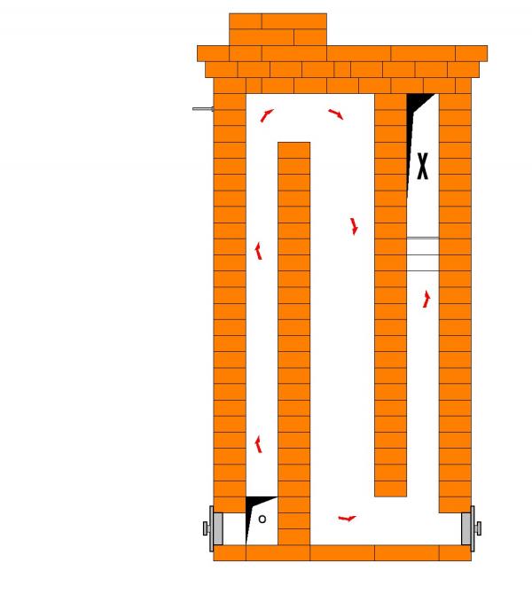

| Вогнистый Владимир писал(а): |
| По всей видемости -завалилась рассечка /перемычка./ |
Вот так.

Как на этой печи может завалиться рассечка? Она там вообще есть? Да и печи по виду не более 2-х -3-ёх лет. Перегородки внутри печей заваливаются через 15-20 лет.Вы смотрите с "колокольни" ваших канальных,многоканальных конструкций.

Виктор Владимирович - Как Вам удалось олределить - когда построена печь.? Откуда Вы знаете - когда начнут валиться -перегородки. ? Да - я смотрю с своей колокольни -поэтому и дал схемку. Шведки Рязянкина -Вам о чем нибуть - говорят.? Обновите память и познания в печном деле.

Печке около 10 лет.
