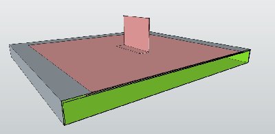

Здравствуйте. Обращаюсь к Вам за помощью, мне нужен совет. Хочу, чтобы один мой знакомый сделал мне задвижку в самом вверху трубы до выхода её на крышу. Но он говорит, что там где я хочу, задвижку ставить нельзя. А мне бы все таки хотелось закрывать трубу на зиму, чтобы она не сырела. Подскажите пожалуйста, как профессионалы, может быть все таки можно ?
А еще, я бы хотела установить маленькую дверку в районе чердака в трубе для удобной прочистки. Можно ли делать такие дверки в трубе ?

Добрый день Екатерина.
Задвижку в трубе на втором этаже двух этажных домов делаю обязательно, что бы труба не сырела и не работала холодильником когда не топят печь, поэтому ваше решение оправдано,Делайте перед под потолком.
Дверку тоже нужно сделать на чердаке обязательно, это в разы упростит обслуживание трубы, только когда сделаете нужно сделать из фольги и минваты чёпик и вставить его в кирпич за дверкой (только смотрите чтоб этот чёп не вылезал в канал трубы за толщину кирпича), это убережёт дверку от конденсата сажными слёзами снаружи канала.

как делается чепик из фольги ?
Розовым цветом указана металическая основа (Нержавейка, кровельное железо, жесть), зеленым базальтовый картон или минвата,серым фольга алюминиевая без основы или на сетке стекловолокно. Приклеивается металическим скотчем к основе.

Он почти во всем разобрался. Только не понял как правильно его расположить. Наверное за дверкой сразу. Потом если чистить открываем дверку и вынимаем чепик. Поправьте меня если я ошибаюсь.

Да, располагается за дверкой в проеме кирпича, упирается в рамку дверки.
