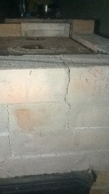

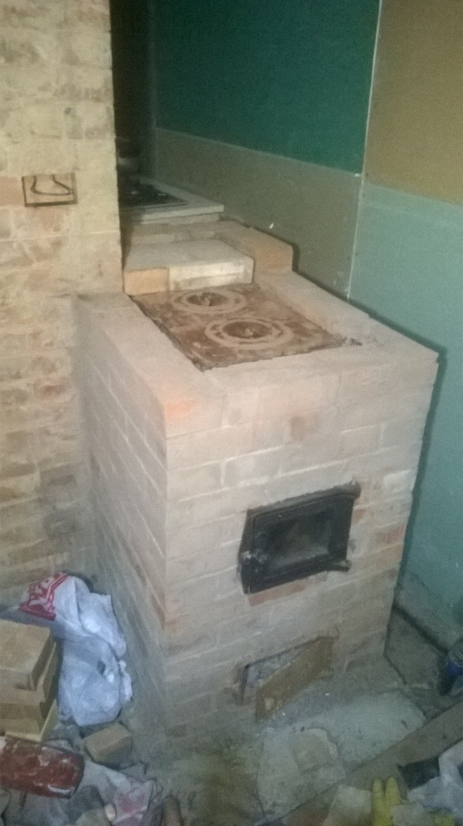

Добрый день! Я не печник. Летом пристроил печь 4x2.5 к существующему щитку. Конструктив простой, шамотная топка, сзади опускной канал, и внизу выход в щиток. Везде шамот на ребро, кроме задней стенки топливника, там плашмя. Снаружи красный строительный кирпич. Сверху топливник перекрыт плитой, опускной канал перекрыт шамотом.
Зазор между топливником и красным кирпичом вверху, по периметру очень плотно забит базальтовым картоном. Дело в том, что при первой протопке через зазор пошел дым, т.к. он (зазор) сообщается с внутренним объемом печи в районе выхода дымового канала из печи в щиток. Сейчас понимаю, что надо было его в этом месте герметизировать, а не весь периметр, ну да поздно.

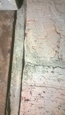

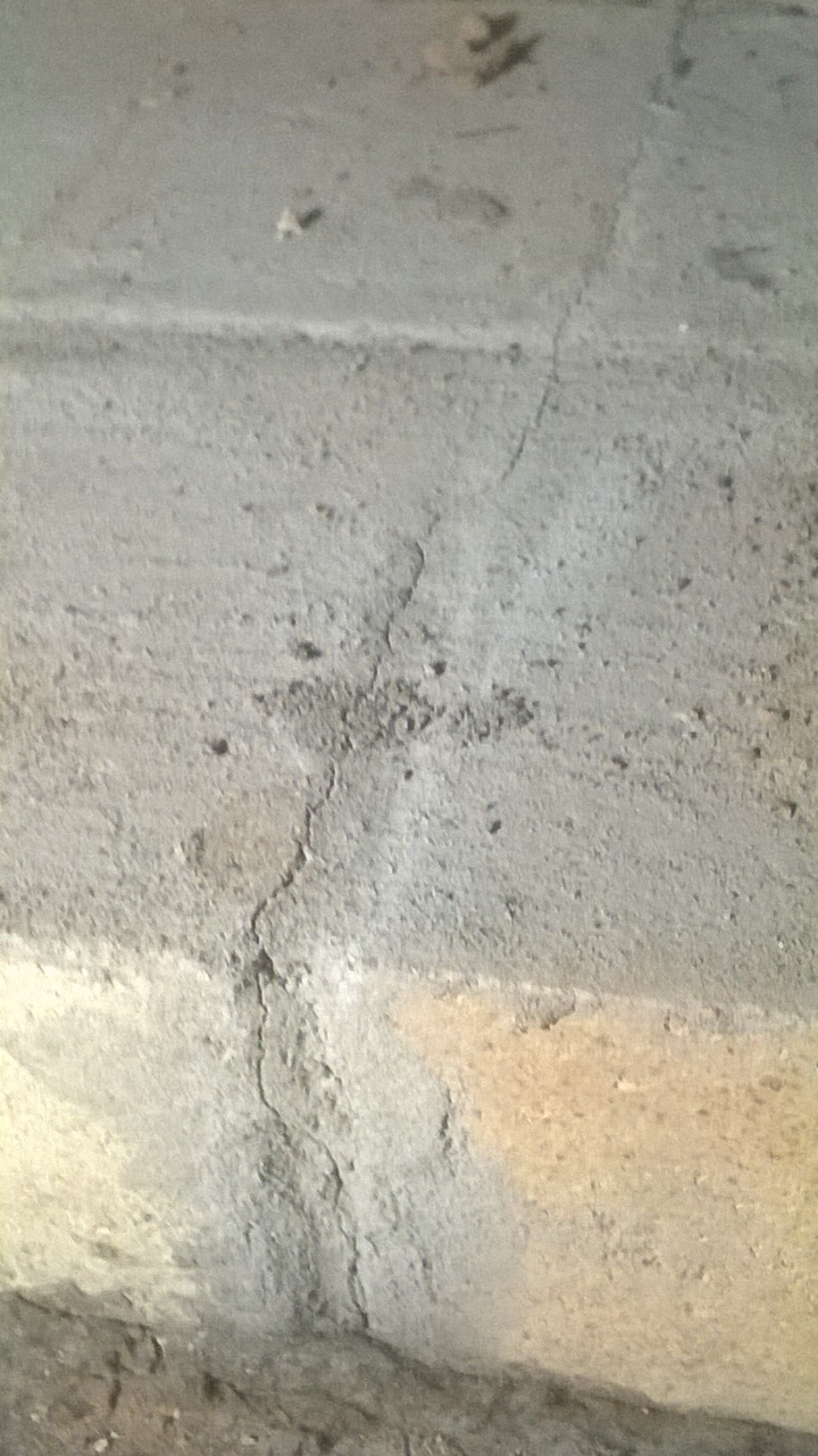

Так вот. При первых протопках в два-три полешка было все ОК. Но во время первой серьезной топки почти сразу пошли трещины, преимущественно в верхней части. Все на фото. Описание трещин в порядку убывания:
1. Самая жуткая трещина - вертикальная в верхнем ряду кирпича над топкой 3-3,5 мм во время топки, 1 мм в полуостывшем состоянии (утром после вечерней топки). Трещина идет до топочной дверки, но 3мм - только вверху, на втором ряду уже значительно меньше.
2. Правая сторона, примерно посередине печи, тоже в верхнем ряду вертикальная - 1,5 / 0,8 мм (горячяя/холодная). Там же горизонтальные трещины в верхнем шве.
3. Сзади - 1 трещина 1,5 / 0,7 в вертикальном шве примыкания печки к щитку, на 5-6 рядов кирпича от верха. Да, печь перевязана со щитком только в районе дымового канала, на 4 ряда, верх не перевязан.
4. В шамоте - трещина в перекрытии опускного канала до 1мм, и по периметру плиты - почти каждый вертикальный шов 0,1 до 0,8мм.
Топку глянул изнутри, кое-где волосяные трещины горизонтальные, но критичного ничего не увидел.
После первой паники сделал такие выводы. Трещины преимущественно вверху, поэтому.

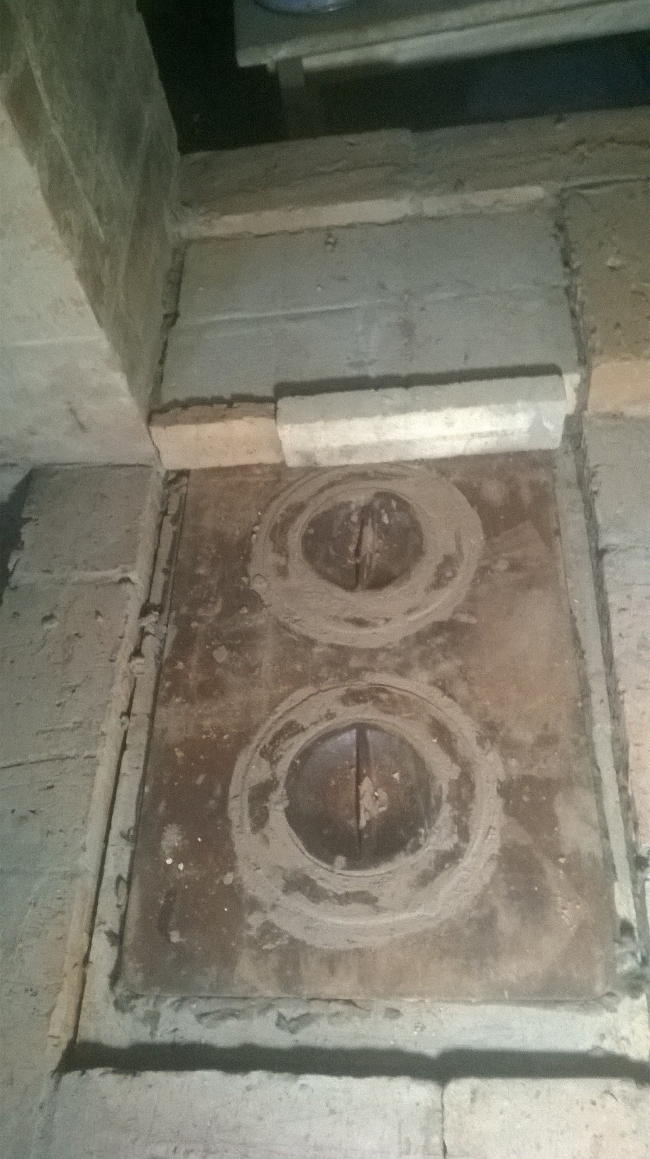

1. Шамот через базальтовый картон по верху распер печку.
2. К этому добавилось распирание от чугунной плиты. Вот уж не думал, плита же свободно лежит на шамоте, на базкартоне. В плите есть четверть для посадки на карпич, вот зазор между шамотом и этой четвертью... наверно он должен быть, но я его не контролировал...
Да, зазор в 5 мм между шамотом и красным кое-где нарушается, до 3-х, где глина туда провалилась... Прикидывал по калькулятору, вроде 3мм тоже проходит.
Собственно все. Классический вопрос, кто виноват и что делать. С первой частью мне голову ломать не пришлосьSmile) а вот со второй... Вроде тоже ясно, но прошу подтвердить правильно ли я мыслю. Базкартон по периметру расшить и положить его же, но нежно-нежно. Плиту поднять и проконтролировать зазор между опорой (шамотом) и четрвертью (плита). Если мал... Подпиливать кирпич что-ли, да?

Товарищ"Фомкин"..!
Поскольку говорить серьёзно о-неких "переделках", в-Вашем случае, просто неСерьёзно, сделайте следующее:
- разберите печь до-"3-4 рядов", включая ряд, в-котором установлена колосниковая решётка.......
- произведите кладку всей пристрАиваемой к-щитку "тумбочки"исключительно шамотным кирпичом "на-плашку".....
- перевАл в-топке сделайте на-один ряд выше верхнего среза топочной дверцы , во-избежание дымления печи при-открытой дверце......
Вся эта сложная конструкция, которую Вы там нагородили, совершенно не-требуется, в-Вашем случае.......!!
Должно быть, где-то начитались дурацких"новАций"похожего конструктива и пытались прилежно реализовать в-своём техническом исполнении...?
....при-этом объём топки увеличится, но это совершенно неКритично, поскольку шамотный кирпич будет прилежно выдавать свой нагревАемый "градус" в-помещение......
Никогда, впредь, не-используйте вариант кладки с-базальтовым картоном, пролАживаемым между шамотным ядром и внешей обечайкой из-красного кирпича...!
....это совершенно пустая"дурь", необъяснимая с-точки зрения здравого смысла и практического понимания........
Щель между шамотным ядром и внешней обечайкой является КОМПЕНСАТОРОМ теплового расширения шамотного ядрА и её категорически запрещаю залАживать чем-бы то ни-было.....
...в-продвинутых конструкциях, с-подачей вторичного воздуха(ВВ) в-топку, данная щель используется для-транспортировки ВВ в-верхнюю зону обеднённого первичного Факела, с-целью дОжига(пиролиза)высокотемпературных компонент горящей плазмы и подъёма градуса данного формируемого Факела до-максимальных значений, возможных при-данном физическом процессе сгорания твёрдого топлива..... bog

Эх, уважаемый, кто ж Вам этот кошмар насоветовал?... Shocked
Разберите и сложите нормальную топку. Пока не сгорели или не угорели.
А варочная панель Вам столь необходима? Там, гляжу, дальше плита газовая вроде?
А вот эта красивая разноцветная стена - она из чего сделана? И то, что топка Ваша вплотную к этой стене, не смущает? Не знаю, как кто, я бы не рискнул у себя дома такое... Может, иное место для топки найти или с этой стеной порешать правильно?

.....ряды"16-17" ложим чугунную плитовину. Сверху перекрываем щель термозазора герметично, можно шамотной кладкой.Остающийся зазор "шамот-плитовина" ничем не-заклАдываем .........
