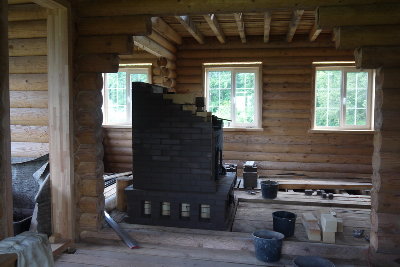

Arcanis писал(а):
Можете порекомендовать планировки именно под печное отопление на 3-4 комнаты?
Если стены между оными комнатами не будут сильно сплошными, а вместо дверей будут большие проёмы, проблем будет меньше. На фото видно сразу три комнаты, которые будут отапливаться одной печью:
 Размер файла:  393 КБ
 Просмотров:  747 раз(а)

A.N.Volodin писал(а):
Если стены между оными комнатами не будут сильно сплошными, а вместо дверей будут большие проёмы, :
да. особенно если проемы до потолка. Тепло ведь сразу вверх идет и эти верхние препятствия над проемами мешают циркуляции. Sad
