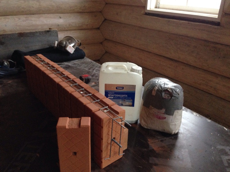

На фото,думаю,все составляющие успеха

Смотря для чего и где ставить Sad на одном камине одна шпилька перегорела кирпич откололся вторая спасла балку от опрокидывания .

Эта балочка,так и будет стоять, как на фото вертикально.
Следующий ряд горизонтальный,соединится с этим, такими же крючками,в смысле только покороче,через изображенную на фото металлическую направляйку.
Стоять перемычка будет в несильно нагреваемом месте.

вроде понятно но лучше фото в готовом виде для наглядности
