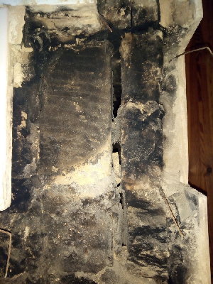

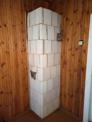

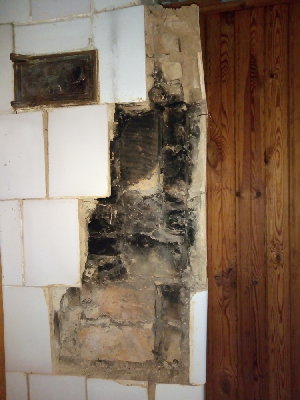

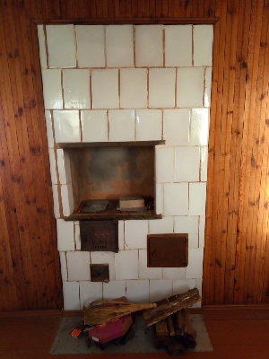

Доброго времени суток!
Купили дом с такой вот печкой. Год два там никто не жил и скорее всего печь не топили. Кафельная облицовка была местами вздутая, на ней явно были следы от дыма. Подтопили -- через щели тянет немного дыма в комнаты. Разобрали облицовку, а там высохшая кладка сыпется во всю, кирпичи шаткие, тронуть -- начнут валиться местами, огромные щели. Можно ли это починить самим, не разбирая всей печи? Если начать доставать шаткие кирпичи, не рухнет ли вся верхняя часть? Или лучше позвать печника?

"Шведка с духовкой в изразцах прямых гладких молочных".
ППР проигнорированы...
Кирпичи - под перекладку, ТД - посмотреть и вывесить, хотя-а-а-а...
Печь такую, за лучшее, доверить специалисту, но можно заняться и "самолечением", иногда - помогает..., сам в хворях "балуюсь травками", но изведанными Confused

Понятно, значит надо найти толкового печника и свозить к больному...

....на-Вашем месте, имея вновь-купленный дачный домик, превратил бы его в-комфортный всепогодный "островок Релаксации".....
Полагаю, что дымовая трубА находится в-столь же печальном состоянии, как и сама"грубка"......?
По-всей видимости, данная труба опирАется своим весом на"тело" печи.....
Требуются кардинальные меры по-перекладке всего отопительного агрегата, включая трубу............
Вообще, настойчиво не-советую делать аналогичную конструкцию...........
Если прилегающая стена не-является "несущей", разберите её, с-учётом нового проекта, и сделайте "отопительный двухЯрусный(двухКолпаковый) щиток"в-полкирпича, высотой до-потолка, длиной - как"Бог на-Душу положит", под-расшивку внешней обечайки из-красного кирпича......
Будет весьмА-стильно и актуально..!
Топочный узел выклАдывайте на-базе кузнецовских принципов, с-полноценным питанием формируемого Факела вторичным воздухом(ВВ) и сепарацией холодных инертных газов через "сухие швы", по-нижнему ярусу отопительного щитка........
....на-сегодняшний день, не-существует более продвинутых конструкций, нежели данный укАзанный конструктив.....
Найдите официальную "печную артель"и заключите ПИСЬМЕННЫЙ ДОГОВОР, с-предварительным составлением "прозрачного проекта"будущей печи....!
Сделать это будет нелегко, поскольку везде подвизАются в-этом ремесле случайные неГрамотные люди.
Даже в-артелях работают отсталые печники, не-имеющие элементарного правильного понятия в-новых продвинутых системах отопления.....!
СбрАсывайте сюда, на-Форум, предлагаемые эскизы, а мы их будем "щёлкать" как-орешки. Будем совместными усилиями "искать консенсус"в-лечении Вашей больной проблемы.... :hi
