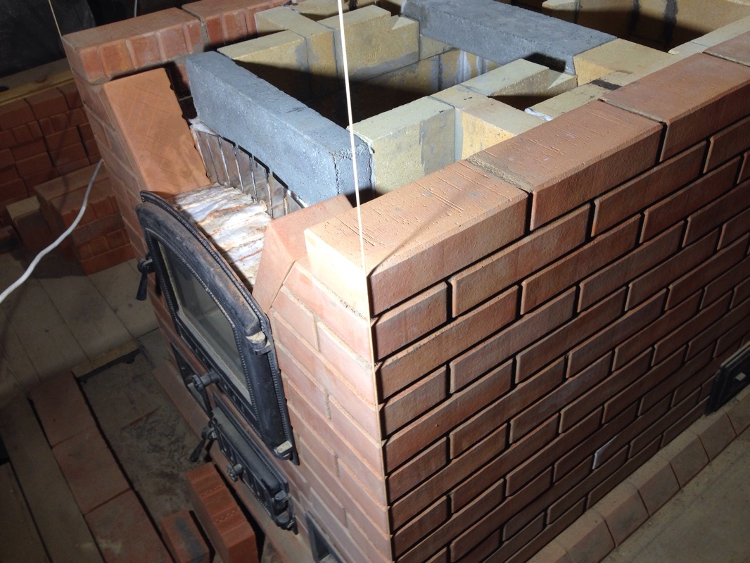

Владимир, чем перекрыта у Вас топка после дверки, на фото ? (какой то серой плитой)

vladimir-krestyanin
Сообщения: 796
Регион: санкт-петербург
СообщениеДобавлено: Вс 30 Сентябрь 2018, 14:12 Ответить с цитатойВернуться к началу
Перемычка из жаростойкого бетона с фиброй из нержавеющей проволоки, 510/65/120, и вроде 750/65/120 размеры
Производится в Петрозаводске ,в Питер на заказ привозят.

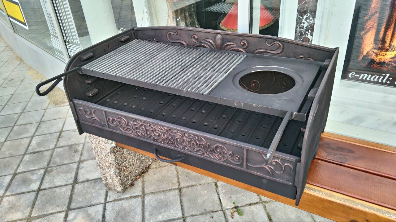

Владимир спасибо за информацию,оказалась полезной Smile .кстати,кто-то ставит чугунные мангалы-вставки,нашёл недавно делают в размер,народу понравилась тема с такими вставками(стальными наелись наверно,скину фото если разберусь как здесь это делается.
