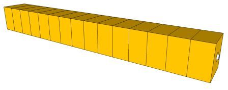

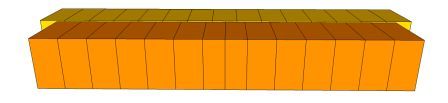

Вот что получилось-снизу-вверх, поддувало с зольным ящиком, топочная дверка,чугунная плита заложенная кирпичом, задвижка,маленькая дверка для чистки горизонтальной части трубы

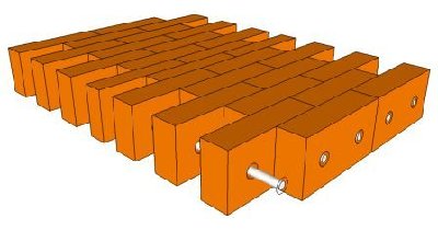

Чугунная плита под кирпичём едва до весны доживёт. Она расплавится и покоробится(потечёт) от перегревов и без охлаждения. Желательно поставить шамотные плиты ША94 или 96. Или сделать перемычки на шпильках из кирпичей.

Виктор. этож котёл, с верхней обвязкой, ну на край прямо по трубе лещадкой прикрыть и норм, ничё чугуну не будет

Валера -он сверху открыт и пламя будет поступать на нагрев плиты. А плита сверху закрыта кирпичами и не охлаждается должным образом. Кирпичами закрывают плиты только с целью сделать отпуск чугуна -чтобы она в дальнейшем не треснула.Потом кирпичи убирают.
СообщениеДобавлено: Пн 15 Октябрь 2018, 06:58 Ответить с цитатойВернуться к началу
Вам конечно видней. Как временный вариант яб просто прикрыл прямо по котлу насухую ряд, а потом по уголкам перекрыл

Как временный вариант -можно и так. В деревнях,да и в некоторых проектах из книг советского периода дофига проектов с перекрытиями по уголкам. Зато если делать нечего -можно периодически заниматься ремонтами. Как когда то занимались бесконечными ремонтами Москвичей,Запорожце А в детстве мопедами,моциками.
