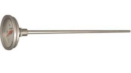

Доброго дня всем. Подскажите ,чем лучше измерить температуру в помпейке- встр.термометром или пирометром? Спасибо.

Температура в горниле печи измеряется только термометром- пирометр показывает температуру нагрева излучающей поверхности !

Спасибо Алексей! Чтобы вывести его наружу видимо нужно термометр на термопаре?

Не обязательно есть термометры с длинной штыря 150 - 400 мм.

они для ХК бестолковы врут очень часто много бракованных попадается стрелка в обратку крутится лучше пирометр китайский

Мне пока бракованные не попадались, на второй круг идут из-за неправильной установки, штырь должен находиться в кладке 1.5- 2 см.чтоб показывать темпер нагрева камня а не пламени. Врут есть такое, но это тоже зависит как и где установлен термометр.
