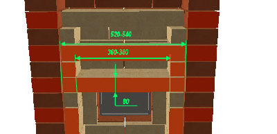

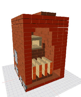

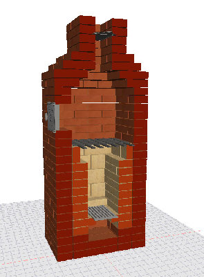

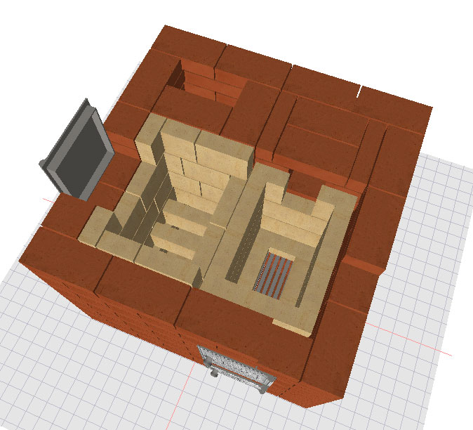

Поругайте, пожалуйста, новый проект - моя первая каменка и третья печка.
Упрощенный проект Е.Я. Коломакина - убрал водогрейку, приподнял решетку и дверцу для пара, и уменьшил на пол-кирпича по глубине.
http://chertegnik.ru/bani/pechi-dlya-bani/449-kirpichnaya-pech-dlya-bani-svoimi-rukami-chertezhi-shemy.html
Камни на высоте 50 см от пода. Решетка для камней 400х400 с ячейкой 50 будет сварена "корзинкой" из арматурных прутьев Ф15, чтобы камни не распирали стенки.

СообщениеДобавлено: Вс 4 Ноябрь 2018, 22:26 Ответить с цитатойВернуться к началу
Все бы ни чего но футеровать камеру надо любой керамический кирпич от нагрузок лопнет и по трещит . Шов между шамотом и красным побольше оставить 2-3 см . Если прямоточка то в трубу лучше гильзануть там выхлоп большой .Да низкая каменка у вас поднять до 28-30 рядов по высоте загрузка камней больше будет и топливник . Докучи сетка из арматуры вас от расползания камней врятли спасет там бондаж из уголков надо варить поверх шамотного ядра если по уму делать . Короче работать будет но недолго .

СообщениеДобавлено: Вс 4 Ноябрь 2018, 23:10 Ответить с цитатойВернуться к началу
...футеровать камеру надо... Шов между шамотом и красным побольше оставить 2-3 см ...гильзануть там выхлоп большой ...Да низкая каменка у вас поднять до 28-30 рядов по высоте загрузка камней больше будет и топливник ...там бондаж из уголков...
Спасибо! Smile
На картинке желтые кирпичи с оранжевыми тычками это шамот.
Зазор подразумевается, но программа не умеет менять размеры и двигать кирпичи с произвольным шагом. На самом деле шамотное ядро из уменьшенного кирпича. Зазор около 1.5 см.
Гильзануть - это как? Хорошо бы картинку-пример.
Высота ограничена 2 метрами. А еще и распушка
Решетка в форме корзины, то есть с бортиками; можно и бандаж.

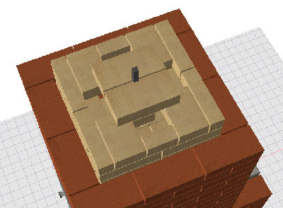

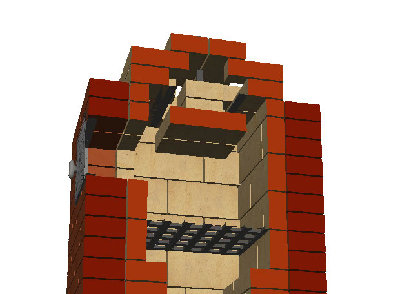

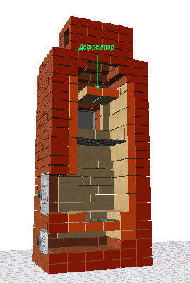

СообщениеДобавлено: Вс 11 Ноябрь 2018, 02:33 Ответить с цитатойВернуться к началу
Под куполом, под выпуском в трубу повесить дефлектор.
Взять буржуйскую огнеупорную керамическую пластину и подвесить на шпильках из нержавейки.
Ну и гильзовать трубу - почитал, разобрался.
Стенки футерованы шамотом на ребро (желто-серые, с оранжевыми срезами).
Так пойдет?

СообщениеДобавлено: Вс 11 Ноябрь 2018, 16:42 Ответить с цитатойВернуться к началу
В результате получилась "люстра", а по сути "дульный тормоз".
Желательно верхнюю поверхность делать конусом, либо срезать кромки, тогда не будет застойной зоны для сажи.
Подвеска - стержень или труба из нержавейки с шайбами и прокладками из утеплителя.
Дефлектор, разрез

Вариант с опорой на стенки.
С опорой на стенки

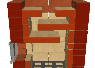

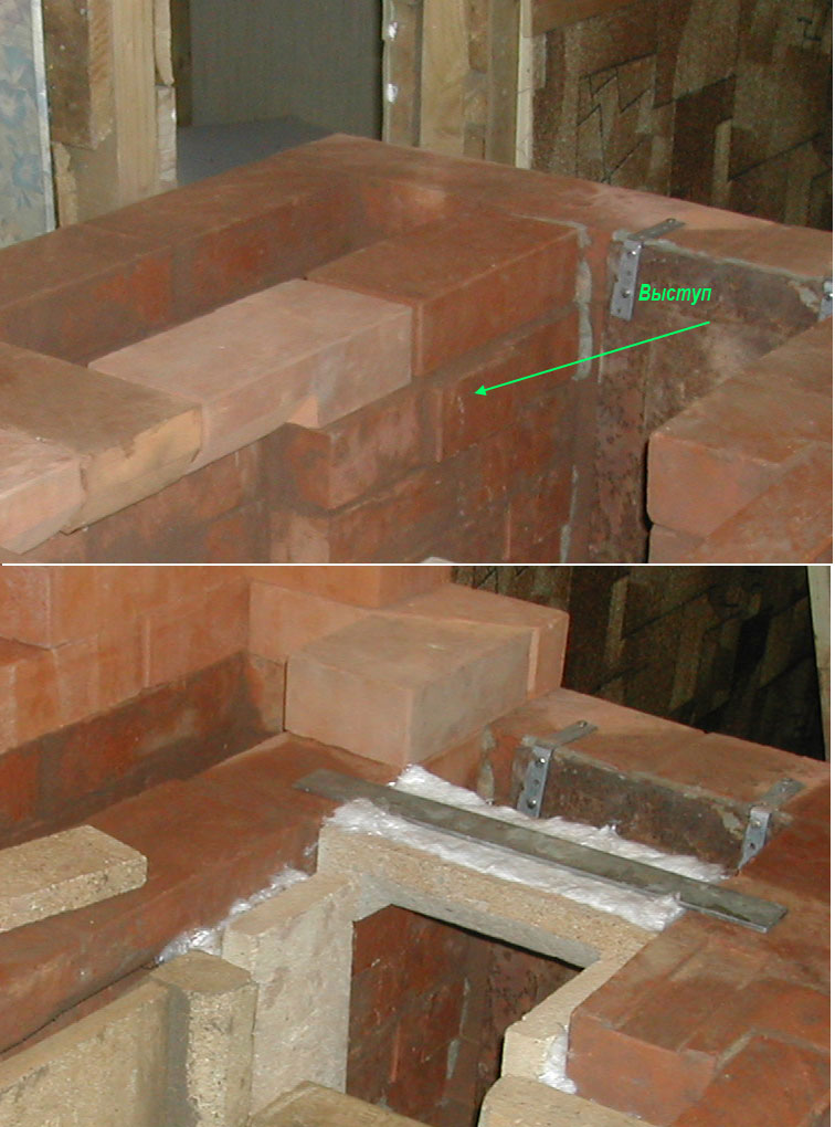

СообщениеДобавлено: Вс 18 Ноябрь 2018, 01:44 Ответить с цитатойВернуться к началу
Лабиринт из двух полок, положенных "на сухую".
Для этого подходят доработанные до нужного размера плиты Ш-95 с размерами 575х170х80, с зазорами, обеспечивающими их подвижность в горизонтальном положении, благодаря чему их можно достаточно просто очистить от сажи или даже заменить через "паровую дверцу". Для этого полочки для плит делаются не от стенки до стенки, а на ширину полки.
Пример - на нижнем фото, где шамотная "перекрышка" выхода из хайла легко сдвигается с полочек, на которых она висит.
Да и все шамотное ядро в моей второй печке -
http://forum.stovemaster.ru/viewtopic.php?t=11455&postdays=0&postorder=asc&&start=20
полностью заменяется через колодец, на котором лежит чугунная плита.

СообщениеДобавлено: Вс 18 Ноябрь 2018, 10:30 Ответить с цитатойВернуться к началу
Для этого подходят доработанные до нужного размера плиты Ш-95 с размерами 575х170х80, с зазорами, обеспечивающими их подвижность в горизонтальном положении, благодаря чему их можно достаточно просто очистить от сажи или даже заменить через "паровую дверцу". Для этого полочки для плит делаются не от стенки до стенки, а на ширину полки..
При такой установке, плиты рухнут.

СообщениеДобавлено: Вс 18 Ноябрь 2018, 13:08 Ответить с цитатойВернуться к началу
Шура : "...При такой установке, плиты рухнут..."
Не думаю. Посмотрите картинку.
Покопался на форуме - народ без сомнений используют плиты для перекрышки еще бОльших размеров и укрывает сверху утеплителем, чем увеличивают перепад температуры.
Здесь же перепад к.м.к. невелик, поскольку ДГ обтекают обе стороны полок. Безусловно, будет менее горячая застойная зона в месте прилегания плиты к шамотной стенке, но это значительно меньше, чем с утепленной верхней стороной.
Если растапливать не агрессивно, перепад температуры будет меньше.
И, наконец, надо почаще контролировать состояние и принимать адекватные меры, что полезно для любой печи.

СообщениеДобавлено: Вс 18 Ноябрь 2018, 14:15 Ответить с цитатойВернуться к началу
Когда плита треснет, а трескаются они 50х50, то держаться ей будет не на чём, поэтому обломки упадут.
При утеплении, перепад наоборот уменьшается.

[При утеплении, перепад наоборот уменьшается.
Это в конце процесса. В начале, к.м.к. наоборот.
Чугунная плита тоже трескается 50/50, тем не менее...
Но если и так, не хочется железа. Буду признателен, если предложите альтернативу для такой конфигурации.

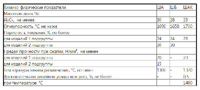

СообщениеДобавлено: Чт 22 Ноябрь 2018, 02:39 Ответить с цитатойВернуться к началу
1. Сопромат опустим. И без него понятно, что при начальных условиях, т.е. при температуре помещения, с плитами ничего не произойдет.
Полагаю, что в рабочем диапазоне температур свободно лежащая на краевых опорах НЕНАГРУЖЕННАЯ шамотная плита должна сохранять свои механические свойства соответственно заданным в ТУ (см. картинку).
Если кирпич лопается, значит, он не соответствует ТУ или нарушены условия эксплуатации.
2. Нагрев тела кирпича, укрытого утеплителем с одной стороны, происходит исключительно с незакрытой стороны за счет теплопроводности исключительно самого кирпича.
Нагрев неоднородный. Если нагревать "ударом", при достижении максимальной температуры в топке, температура укрытой стороны не сразу сравняется с температурой открытой части, должно пройти время.
Протопленная печь довольно долго отдает тепло на внешние стенки - аналогично для внутренних теплоизолированных элементов.
Обдув ДГ с обеих сторон даст более равномерный разогревкирпича по объему.
Бесспорно, что через некое время в обоих случаях температура по всему объему станет одинаковой.
3. Цитата из "Инфопедии":
"Испытание огнеупоров на сопротивление деформации при высоких температурах.
Для данных испытаний приготовляют из огнеупора образец в форме цилиндра высотой 50 мм, диаметром 35,7 мм, с площадью основания 10 см2. Этот образец помещают в печь и при нагревании подвергают ис­пытанию давлением. Величина нагрузки должна состав­лять 0,19 МН/м2 (2 кгс/см2) поперечного сечения для об­разца в первоначальном состоянии."

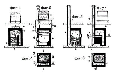

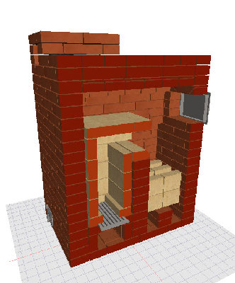

СообщениеДобавлено: Пт 31 Январь 2020, 12:36 Ответить с цитатойВернуться к началу
Небольшая (4х3,5) каменка на основе проекта И. Подгородникова.
Модификация реализация Ильи Полякова, описанная в его книге.
Не хватает "корзинки" и камней.
Рисунок из патента И. Подгородникова

СообщениеДобавлено: Пт 31 Январь 2020, 22:23 Ответить с цитатойВернуться к началу
камера с камнеми у вас не футерована шамотом пламя прям в стену будет бить за три часа топки там будет локальный перегрев и перетоп Sad дальше Twisted Evil

СообщениеДобавлено: Сб 1 Февраль 2020, 01:22 Ответить с цитатойВернуться к началу
Спасибо!
В книжке Ильи Полякова, откуда я брал как основу порядовку, НИЧЕГО о шамоте.
Для кого тогда книга? Или все из какого-то особого огнеупора?
Ядро с хайлом-тубусом и колосники из шамота я прикрутил сам.
КМК, боковые стенки выдержат, а "корзину" и стенки думал защитить вермикулитом 20 мм.
Все это обеспечить при размере 3,5х4 трудно, либо невозможно.
Может, вернуться к предыдущему варианту? Но там Вы советовали гильзовать, чего очень не хочется. Поставить "тормоз" из больших плит Ш-95?
Куда двигаться? - к лету нужно решение...

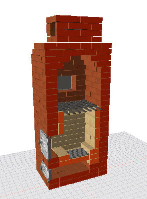

СообщениеДобавлено: Вс 2 Февраль 2020, 03:12 Ответить с цитатойВернуться к началу
Пока 4х4.
4х3,5 проходит тоже, но меньше камней и топка 37 см, маловато...

СообщениеДобавлено: Вс 2 Февраль 2020, 16:36 Ответить с цитатойВернуться к началу
надо размер в ширину 4.5 кирпича делать тогда камера 38 см с камнями будет больше в правильную сторону идете Laughing
