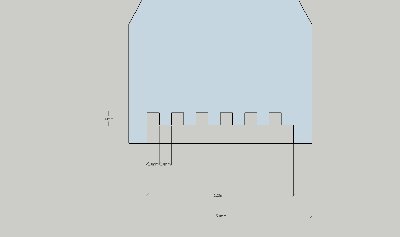

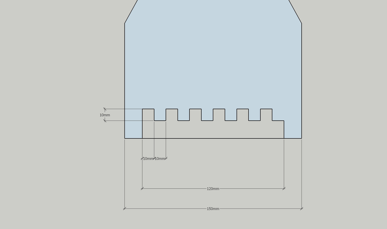

Сегодня меня попросили посмотреть мангал, возводимый двумя братьями из солнечного Чуркистана. Ничего необычного. Толщина стен 120 мм, размер портала 1250х1000, газовый порог, дымосборник, подвод воздуха из вне отсутсвуют (стройка ведется в срубе с окнами с хорошими стеклопакетами), планируется дымоход из "надежной" трубы из нержавейки толщиной 0,5 мм, диаметром аж 150 мм. Разделки, холодная четверть от деревянной стены проектом не предусмотрены. Перекрытие глинянная штукатурка по дранке, деревянный накат, утеплен эковатой. Кладка ведется уже второй день на цементнопесчаном растворе 1:2 ("доменные печи на таком растворе кладут, если Вы не знаете"). Заметил, что раствор наносится на кирпич шпателем вид которого представлен на рис. Попробовал положить пару кирпичей, удобно. Использует ли кто подобные приспособления?
P.S. Скорее всего я не совсем правильно нарисовал профиль шпателя, гребенка смещена в сторону от лицевой стороны кладки миллиметров на 5. Шов с лица не заполняется, наверное планировалось заполнить швы с лицевой стороны чем нибудь красивым. Спросить не успел, охрана очень быстро мастеров уволила.
