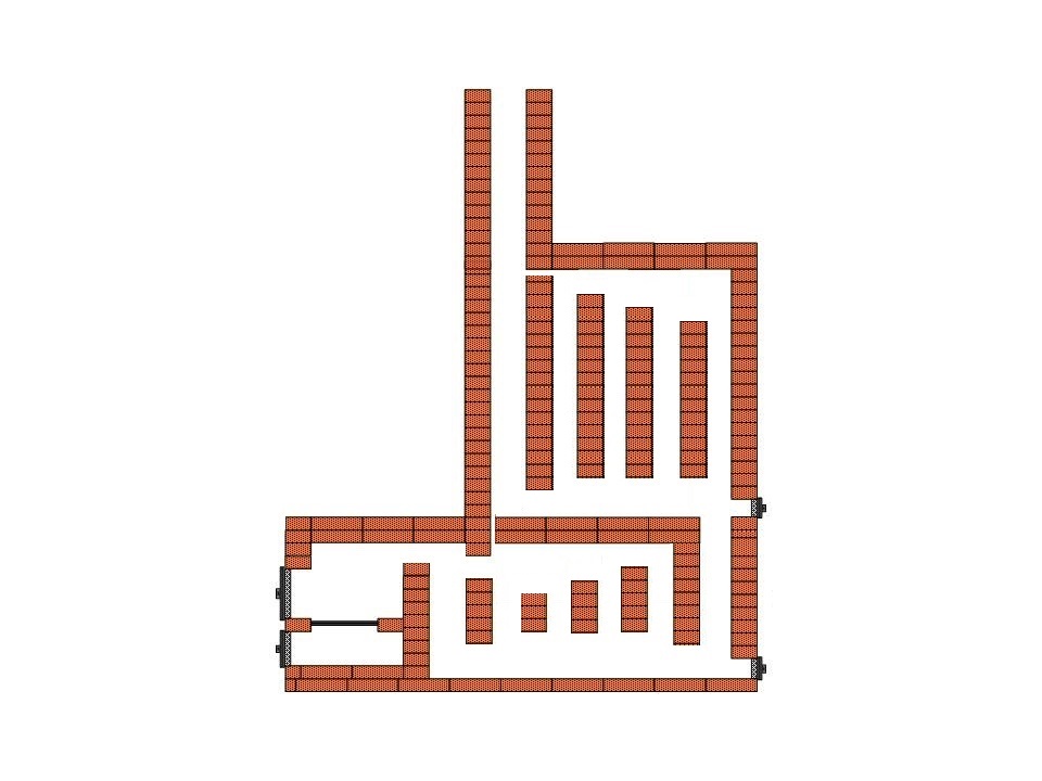

Smile ... а количество топочных камер на первом этаже может быть и до 4-х... Razz
https://forum.stovemaster.ru/download.php?id=47194

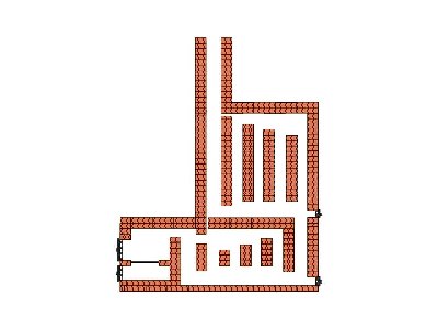

Сообщения: 6062
СообщениеДобавлено: Чт 12 Январь 2023, 10:03 Ответить с цитатойВернуться к началу
internet_pechnik писал(а):
влад-63 писал(а):
С одной стороны шведка, с другой стороны топка, которая может нагревать также отопительный щит (змеевик)...
топка шведки греет и щит. зачем две топки?
Описана одна из "классических" схем усовершенствованной шведки ПНП (преимущественно нижнего прогрева - 2-3 ряды).
Из-под ВП, ДГ через хайло направляются в первый ярус щитка, в его поддувало.
Этот ярус одновременно является и второй топкой, подтопком для "зимнего" режима...
Второй ярус щитка выполняется по схеме параллельно опускающихся ДК (рис. без ВП, в перекрытии первой топки недостаёт 2-х рядов кладки), либо последовательно подымающихся, как правило 2-3-х "колпачков" Cool
Схема моей первой печки Confused ...
Ноябрь 1991 года... Embarassed
Если обратится - "вспомним молодость" Very Happy
