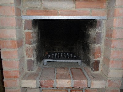

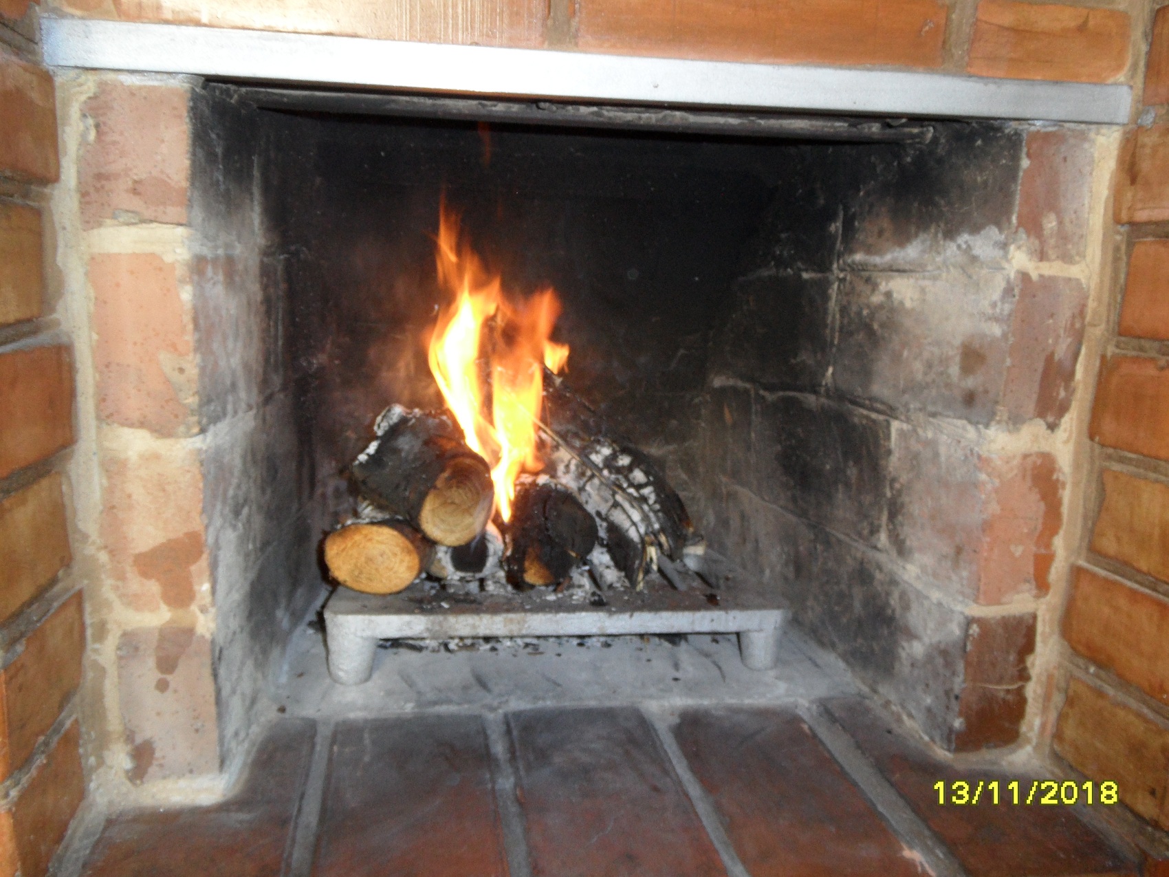

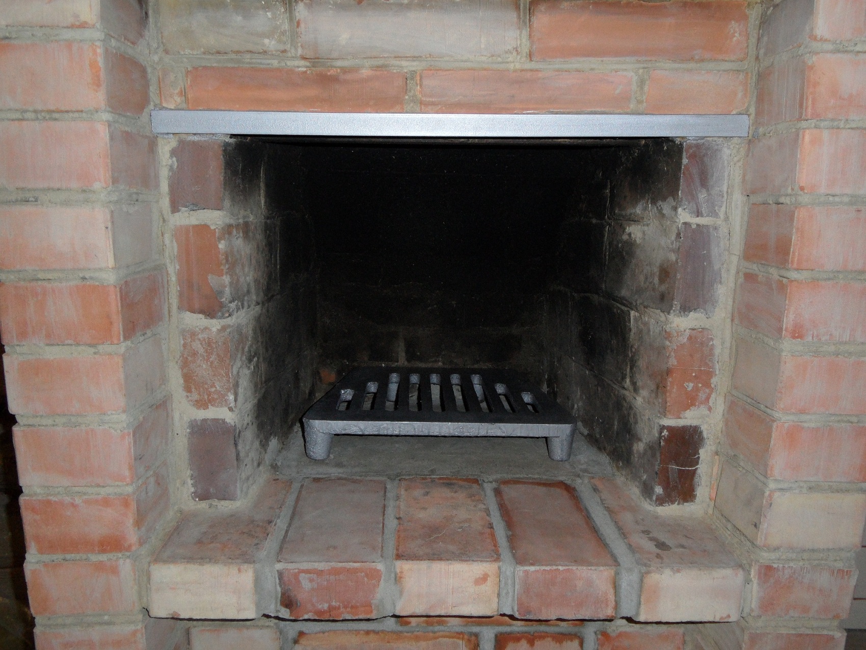

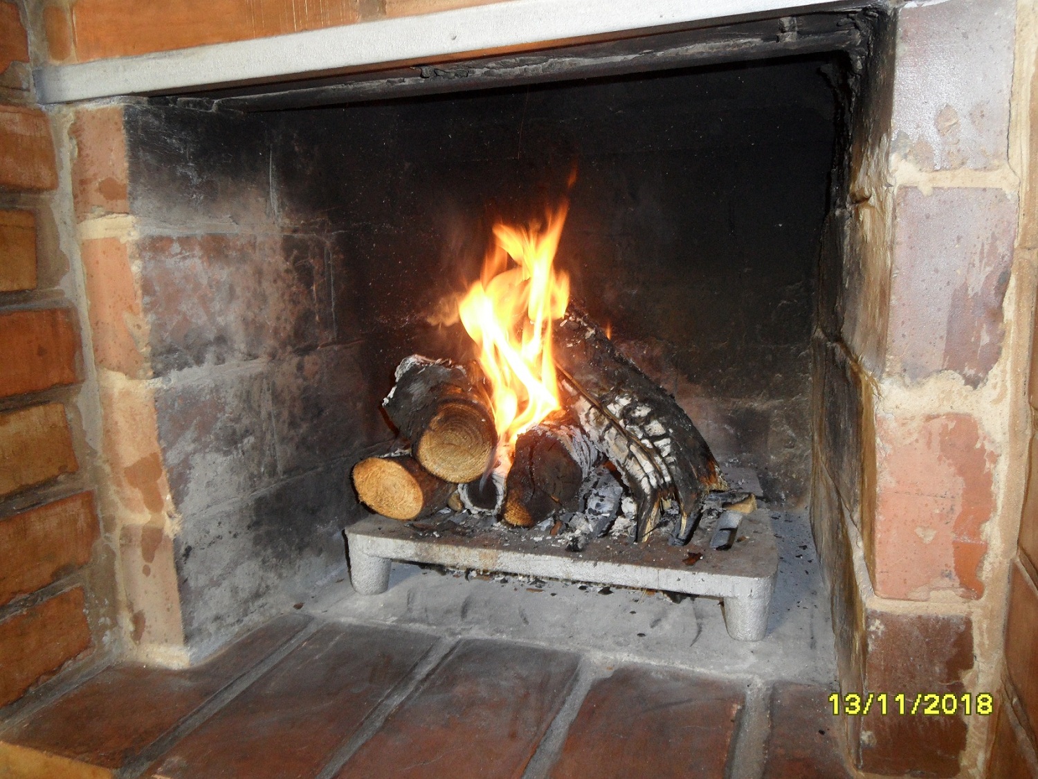

Камин на даче - ширина и высота открытой части -520 х 460, глубина топки - 520, высота задней стенки - 300. Дымоход вертикальный - поперечное сечение - 270х140. Камин работает нормально, не дымит,не коптит, но теплоотдача не на высоте. Понятно, что этот показатель у открытых каминов не высокий, но возможно ли его повысить - например обустройством боковых и задней стенок топки чугунными плитами? Заранее благодарю за ответы.

Да можно
СообщениеДобавлено: Ср 23 Октябрь 2019, 19:43 Ответить с цитатойВернуться к началу
Дверцу с заборником воздуха ставь и не пускай тепло на улицу
