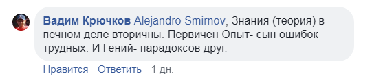

Вам он конечно так же ни о чем не говорит, как и в печном деле вы не далеко ушли от Великого мастера (см. вложение)
 Размер файла:  14.44 КБ
 Просмотров:  7532 раз(а)
