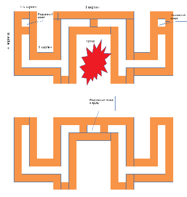

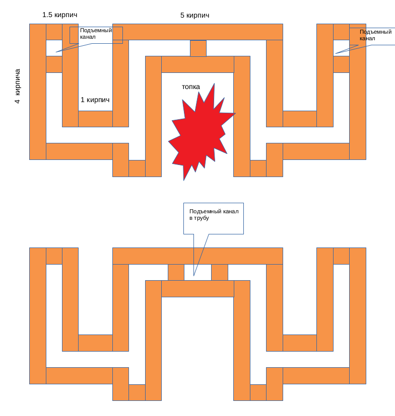

Строю дом, пока толко фундамент. Планируется твердотопливный автоматический котел. По средине строения хочу поставит печь в качестве авариного отопления. Электричество часто отключаются у нас. Дом 150 кв.
Печь будет примерно размером 4,5 на 10 кирпичей по нижнему ряду.
Примерно схему нарисовал.
Не силен в терминологии, но кажется такие печи называется колпаковые. У меня получилось 4 колпака, по два с каждой боковых сторон. Топка посередине.
Хотел узнать будет ли работать печь по такой схеме? Возможные проблемы?
п.с. забыл сказать это будет печь в виде камина со стеклянной дверцей. и возможно с хлебной камерой.

СообщениеДобавлено: Вт 29 Январь 2019, 08:32 Ответить с цитатойВернуться к началу
1. длинные колпаки. верхние будут еле-еле. Топливник должени быть мощным, печь топится долго а значит напротив хайлов стенки колпака будут перегреваться. Опусные каналы конечно самовыравниваются но тут явное злоупотребоение этим свойством. Короче чисто теоритически работать будет особенно если сделать противотчкой, т.е. вверху не колпаки а просто горизонтальные каналы к трубе высотой в 3 ряда.
2. 150 квадратов,- у вас что спортзал? -нет конечно, наверняка там перегродки и капитальные стены . а значит весь дом не отопится а значит такой вычурный монстр не нужен. Sad

Колпаки удлинил чисто из желании получить больше печной поверхности. Скорей всего тогда укорочу колпаки сделав Г образным вместо П образных.
Печь будет стоят по середине дома лицом к залу, кухне студии. Тыльной частью к трем спальням. Отопить до "ташкента" не требуется. Достаточно в моменты отсуствия электричество не сидет в шубах.

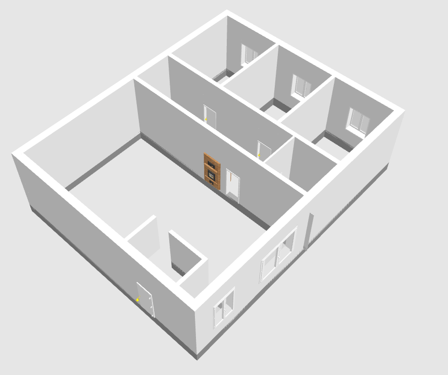

Добавил то что нарисовал в SweetHome3D.
Размеры дома 12x15 метров.
Пока что только фундамент дома есть. Скоро начну стены поднимать. Печь по середине планирую.
Печ нужен как авариное отопление, основной будет твердотопливный котел.

СообщениеДобавлено: Пт 26 Апрель 2019, 07:51 Ответить с цитатойВернуться к началу
....в-Вашем проекте установка печи не-дАст прогрева всегО-дома, из-за многочисленной изолированности жилых помещений.
Нужно было первоначально определиться-конкретно относительно проекта печи и уже относительно её начинАть-проектировать всю "жилую развязку"...!
В-любом случае, при-печном отоплении, половина-дома будет холодной.....
....в-Вашем случае, нужно ложить длинную-колпаковую печь-стенУ (печь-щиток), поперёк дома, с-большой длинной-Топкой по-центру и "хлебной камерой" (ХК), в-точке-поворота исходящего Факела...!!
Реально можно сложить такую печь общей длиной, порядка "8-10 метров".......
Вот-только встаёт "проблема дверей" в-сопрягАемые помещения......? bog

СообщениеДобавлено: Пн 29 Апрель 2019, 09:11 Ответить с цитатойВернуться к началу
Прогрева всего дома и не требуется. Достаточно при случае аварии дома не замерзла вода в радиаторах, ну и самим не кутатся в шубы.
