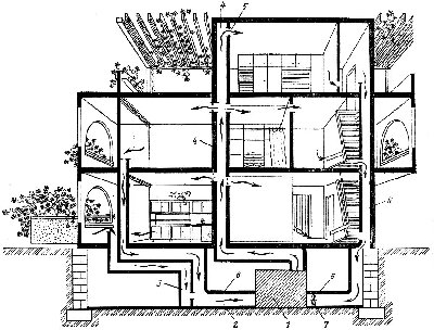

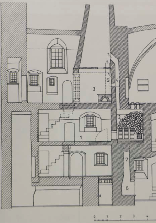

СообщениеДобавлено: Ср 9 Январь 2019, 14:19 Ответить с цитатойВернуться к началу
классика храмов и старых замков где топливник в подвале +калориферы и теплосъем с конвективки

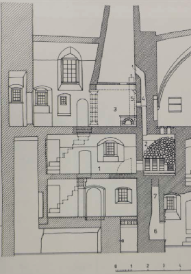

СообщениеДобавлено: Ср 9 Январь 2019, 15:47 Ответить с цитатойВернуться к началу
Совершенно справедливо = Безумный печник= -подобная конструкция отопления - но не в действующем варианте - до сих пор находится в Монастыре Нового Иерусалима-это в районе города Истры- в отдельно стоящем строении- рядом с руслом реки у подошвы холма- в этом здании жил патриарх во времена Смуты и раскольничества при Петре -1 ! Вы можете посетить это место и узнать для себя много нового- в том числе и по калориферному отоплению- которое не уклыдывается в современные нормы- !!! Более того все пять печей - обьединены в одну трубу- а жаровые каналы ( Душники ) выводят благодатное тепло не только по вертикали -но и горизонту ! Даже ходячая энциклопедия печных процессов Серж Несов- был удивлен столь простой -но тщательно продуманной конструкцией - но которая -по современным меркам и утверждениям ученых - не может быть работоспособна !!!

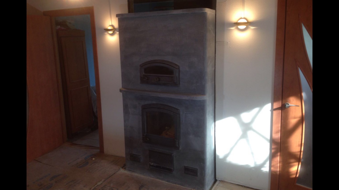

А где будет кухня ?
И почему бы вместо короба, облицованного мозаикой, не лицезреть в гостиной на живой огонь, даже если и через стекло,?
Ещё ведь например, в шамотный подовый сердечник такого камина можно в фольге ,положить курицу или ногу баранью, по этому про кухню и спросил.
Или например каминопечь с хлебной камерой,неужто испортит внешний вид гостиной ?

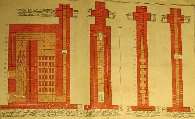

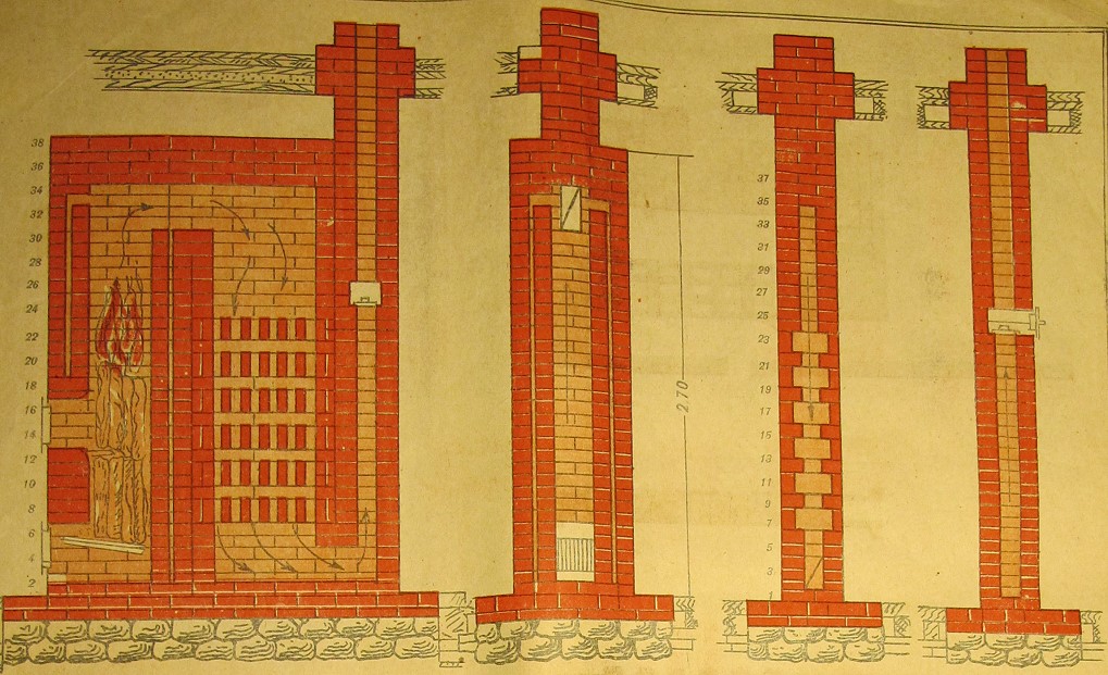

По мне так неплохой конструктив можно прокачать его зафутеровать по грамотному в место рассечек чугунные бруски положить как в банных печах . Вот тема http://forum.stovemaster.ru/viewtopic.php?t=5411&start=0&postdays=0&postorder=asc&highlight= Кирпичный калорифер конструкции Г. И. Лаппа-Старженецкого теплопроизводительностью около 9000 Вт при двух топках в сутки представлен на рис. 94, а.

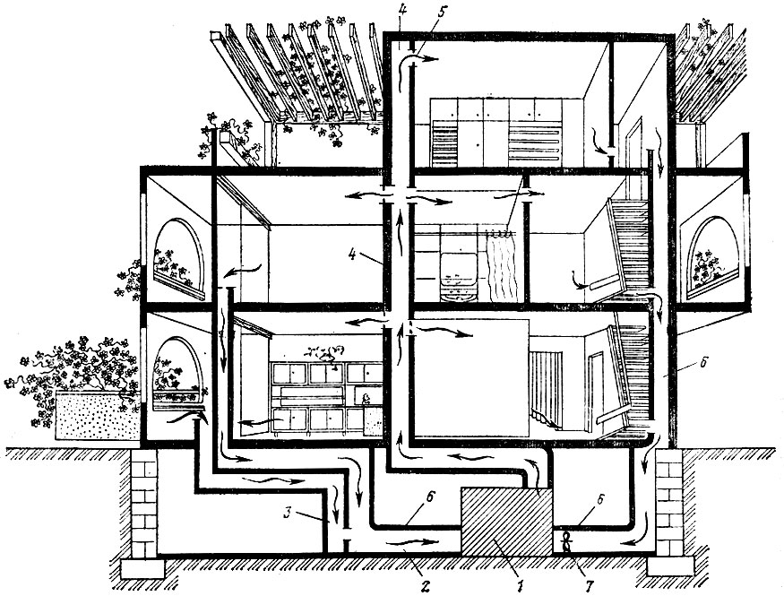

Из книги Школьника
Функциональная схема печи-калорифера следующая (рис. 94, б). Топливо сжигают в топливнике 1, откуда продукты сгорания через канал 2 и перевал 3 поступают к калориферу 4, содержащему теплоаккумуляционную насадку 5. Отдав свою теплоту, продукты сгорания собираются в коллекторе 10 и, обогнув подвертку 9, направляются в подъемный канал 8, перекрывающийся вьюшкой 7. Дымовая труба 6 возводится на стенах канала 8.
Кладка калорифера должна вестись особенно тщательно печниками высокой квалификации. В процессе 1Шадки учитывают, что масса топливника, насадки калорифера и дымовой трубы различна, поэтому осадка этих элементов происходит по-разному. Вследствие этого не допускается перевязывать между собой топливник, калорифер и трубу. Между этими элементами оставляют осадочные швы. Исключение составляют небольшие участки сопряжения топливника с калорифером (рис. 94, в) и калорифера с трубой. Насадка калорифера (рис. 94, г) выполняется из тщательно подобранных, уложенных на ребро кирпичей.
 Размер файла:  214.43 КБ

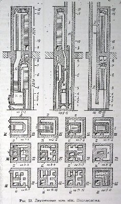

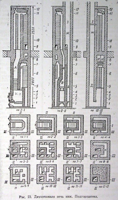

СообщениеДобавлено: Пн 14 Январь 2019, 23:34 Ответить с цитатойВернуться к началу
если боитесь пыли в калориферах и запахов я бы еще двухэтажку Подгородникова расмотрел но их все дорабатывать с печником вам придется
