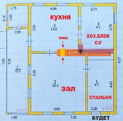

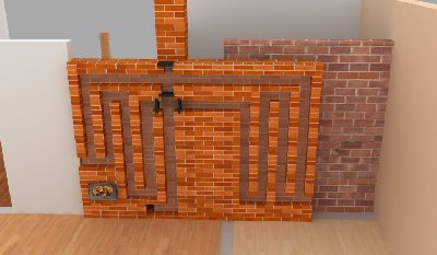

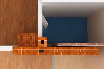

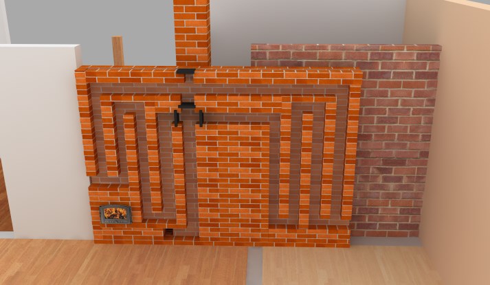

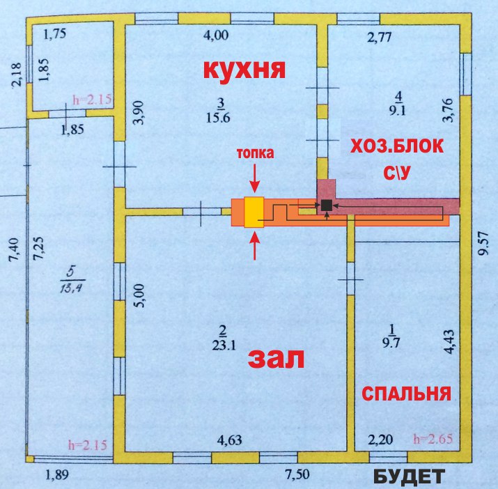

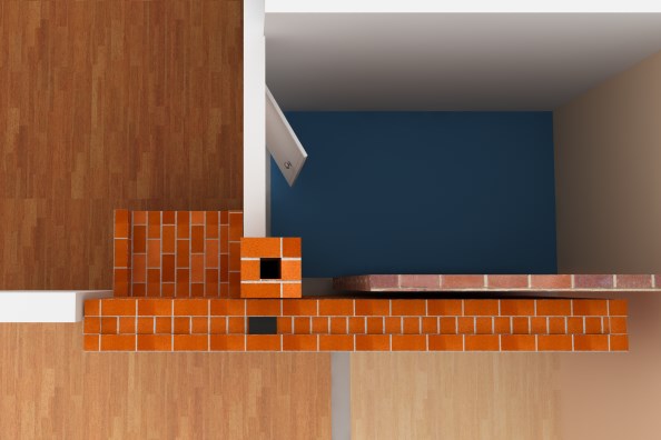

Приветствую.
Планирую сложить печь в саманном доме. ПМЖ. Конструкция к которой пришел:
Кухонная печь + щиток из двух крыльев: одна половина обогревает зал, другая спальню.
На кухне - топка с футеровкой + духовка, но без варочной плиты (дабы не отбирать лишнее тепло от щитка и не создавать парилку в небольшом помещении кухни). Топка планируется сквозная с выходом в зал со стеклянной дверцей.. Живой огонь + инфракрасный прогрев.
Уважаемые мастера, подскажите минусы данного проекта и насколько он реален и эффективен?
Серая полоса внизу - стена между залом и спальней.
 Размер файла:  60.98 КБ
 Просмотров:  627 раз(а)
Сверху
 Размер файла:  37 КБ
 Просмотров:  614 раз(а)

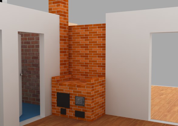

Вид с кухни
 Размер файла:  37.52 КБ
 Просмотров:  575 раз(а)

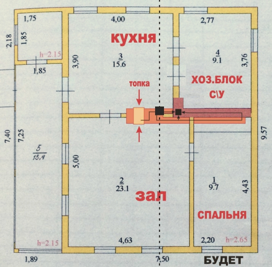

На схему печи не смотрите, старая версия, просто план дома.
 Размер файла:  101.95 КБ
 Просмотров:  389 раз(а)
СообщениеДобавлено: Вт 12 Февраль 2019, 00:24 Ответить с цитатойВернуться к началу
Топливо какое у вас?
СообщениеДобавлено: Вт 12 Февраль 2019, 06:17 Ответить с цитатойВернуться к началу
AlexGordiyuk писал(а):
Приветствую.
основная проблема таких противоточных конструкций сильный перегрев первого восходящего канала до перекрыши. у вас скорее перекрыша поднимется чем ваш правый щиток прогреется. Чтоб этого не произошло весь этот подъем до самой перекрыши делают широким чтоб он менше тепла воспринимал и футерованным-, читай с утолщенными стенками. Ваши же "шланги" над топкой -полная лажа. Вы похоже не видите разницы между водой по трубам и воздухом по газоходам. Горячий воздух не подается куда б вы не захотели а двигается туда, постоянно отдавая тепло кирпичу. а у вас еще и последовательные каналы . Т.е. это не подача тепла по системе а процесс движения тепла с постоянным и неминуемым его уменшением . потому на форумхаузе ваши труды стараются тактично не замечать, чо б и не отказать-(разбирать а главное чего то предлложит взамен просто лень) и не обидеть видя как вы явно потрудились.) А тут и вовсе народу менше.
Выход? . Пока к этому делу не прислонится опытный печник ваши труды напрасны,бо у вас явный дифицит опыта и знаний в этом деле.Ваш рисунок изобилует мульеном косяков разбирать которые отдельно не хочется , бо проект станет вообще другой.. Просить кого то лично вы тактично избегаете а подругому всем просто лень. Такая вот жестокая реальность Sad
СообщениеДобавлено: Вт 12 Февраль 2019, 06:28 Ответить с цитатойВернуться к началу
поищите схемки щитков от Вогнистого Володи, у вас пока вообще хрень
Любитель-печеклад

СообщениеДобавлено: Вт 12 Февраль 2019, 08:47 Ответить с цитатойВернуться к началу
Только дрова. Дубовые.
Спасибо что вы заметили мои труды и описали ситуацию в двух словах.
То что я нарисовал, больше похоже на цветную схему, а не готовую проекцию печи в 3д. Поэтому размеры конечно не соблюдены, так, общая идея. Мне же надо с чего-то начать, как-то представить эту идею и рассказать о ней.
Со сквозной топкой вообще очень мало проектов, ничего толкового не нашел. Приходится придумывать самому.
И просить кого-то лично я вообще-то не избегаю. Я как-то даже не думал, что есть такая возможность. Но для начала нужно понять КОГО просить. Это я могу сделать, представив свою идею хотя бы в этой ветке.
Щитки Вогнистого поищу..

СообщениеДобавлено: Вт 12 Февраль 2019, 09:01 Ответить с цитатойВернуться к началу
А может не делать в Вашей полосе такую большую печь.
Вот делал человеку вариант, примерно в Вашу ситуацию.
http://forum.stovemaster.ru/viewtopic.php?t=11502&postdays=0&postorder=asc&&start=37
СообщениеДобавлено: Вт 12 Февраль 2019, 09:45 Ответить с цитатойВернуться к началу
Щитки Вогнистого, ещё бОльшая хрень...

СообщениеДобавлено: Вт 12 Февраль 2019, 20:01 Ответить с цитатойВернуться к началу
Да, забыл упомянуть что щиток планировали класть в пол кирпича, на ребро. Соответственно, да, для наших широт это оптимально.
Но где большая печь? Или для отопления 25кв.м хватит и 3-х оборотов? Или вообще колпаковый щиток сделать?
Ну вот.. (
СообщениеДобавлено: Вт 12 Февраль 2019, 20:35 Ответить с цитатойВернуться к началу
Щиток, кирпич на ребро вообще полная чушь. Мало того что они быстро нагреваются и также остывают. Так еще при интенсивной эксплуатации разваливаются быстро. На постель класть надежнее.
Куликов Андрей
Сообщения: 1059
СообщениеДобавлено: Вт 12 Февраль 2019, 20:57 Ответить с цитатойВернуться к началу
40 лет работает шведка на ребро без проблем.
А в Краснодаре больше и не надо.
У Вогнистого подобный регион. Пообщайтесьш

СообщениеДобавлено: Вт 12 Февраль 2019, 21:49 Ответить с цитатойВернуться к началу
Посмотрел ваш вариант. Интересный. Есть возможность засунуть туда сквозную топку? И щиток мне кажется не обогреет спальню. И его как-то хитро располагать надо...
СообщениеДобавлено: Ср 13 Февраль 2019, 06:20 Ответить с цитатойВернуться к началу
это то как раз вообще не проблема. ну сделайте топку с дверкой не только по морде но и по спине.. Будет срач у печи не только с одной стороны но и с другой. К тому же всегда есть прекрасная возможность невмеру длинной дровиной высадить стекло нафиг Smile . Нет , просто стекло без дверки нельзя, бо стекло имеет свойство закопчиваться и его придеться периодически чистить . Smile

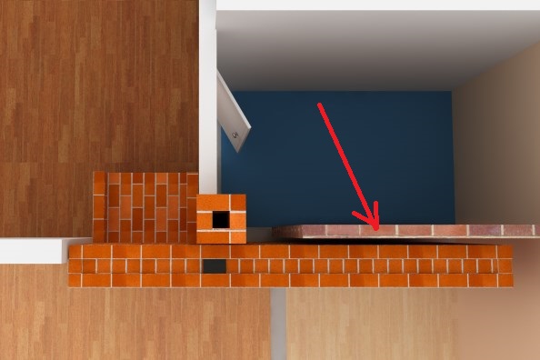

СообщениеДобавлено: Ср 13 Февраль 2019, 07:51 Ответить с цитатойВернуться к началу
и что, всерьез собираетесь ту стенку оставить? Sad
 Размер файла:  50.71 КБ
 Просмотров:  556 раз(а)
СообщениеДобавлено: Ср 13 Февраль 2019, 07:55 Ответить с цитатойВернуться к началу
и вообще. дайте же наконец нормальный план дома с размерами помещений и чтоб были балки стропила видны и линиЯ конька. и те деревянные стойки кторые убрать нельзя.
Возможно что печь диной в 15 кирпичей(!!!)Shocked и не понадобится.

СообщениеДобавлено: Ср 13 Февраль 2019, 09:00 Ответить с цитатойВернуться к началу
Планировалось топить только со стороны кухни, там и будет срач, а в комнате дверка для посмотреть только )

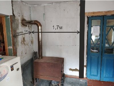

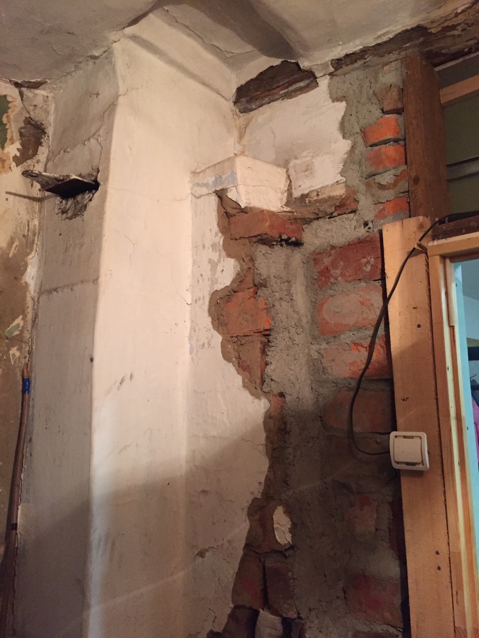

В том помещении с синим полом вообще кладовка, мне ее топить не нужно, поэтому думал ее оставить и даже проложить между щитком и ею какой-то материал с низкой теплопроводностью.

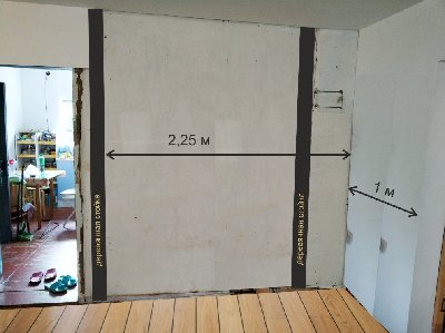

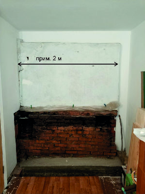

К сожалению, как проходят балки перекрытия я не знаю. Труба выходит на самый конек крыши двускатной. На мансарде труба стоит на дубовой плахе и имеет Г-образный изгиб длиной около 80-100см.
Поэтому старая труба стоит в углу кладовки. К ней я и привязывался.

СообщениеДобавлено: Ср 13 Февраль 2019, 10:39 Ответить с цитатойВернуться к началу
по щитку, греть надо сначала дальний угол, т.е. спальню, иначе не получится.
На ребро, и по сетке штукатурить, рабочий вариант
Любитель-печеклад
СообщениеДобавлено: Чт 14 Февраль 2019, 14:31 Ответить с цитатойВернуться к началу

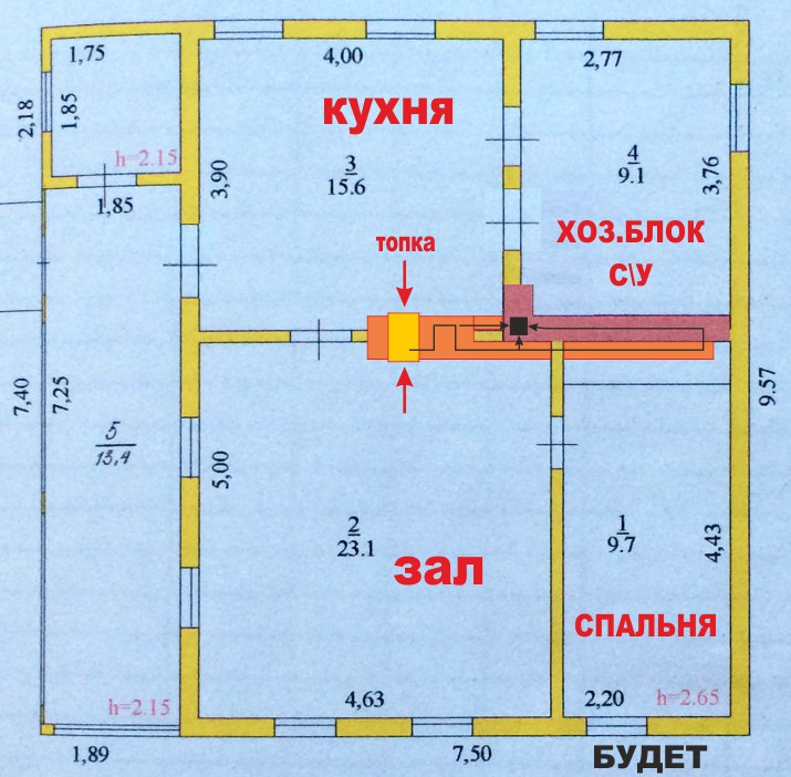

лучший вариант сделать Г-образный щиток. И что, что там всего 1 м до дверей?-вполне хватит обогреть вашу спальню всего в 9 квадратов.
нарисуйте план дома с коньком и балками.у вас каркасная конструкция, где дубовые стойки там и балки будут. Трубу лучше- попрямой миновав тот боров на чердаке. А значит труба сместится левее к оси дома над топкой и выйдет акурат в трубу что уже в крыше стоит. и конечно же труба-впятерик.
Но нужно точно знать где стойки, их полюбому надо дистанцировать от щитка.

СообщениеДобавлено: Чт 14 Февраль 2019, 17:45 Ответить с цитатойВернуться к началу
Да, про Г-образный щиток тоже думал..
А пока вид на главную задвижку и трубу из кладовки и сечение конька с примерным расположением трубы на чердаке.
Да, вы правы, дом - каркасник, основные балки идут по границам стен, а вот где балки перекрытия - уже не узнать ,все зашито гипсокартоном.
Вид на трубу из кладовки

СообщениеДобавлено: Чт 14 Февраль 2019, 18:57 Ответить с цитатойВернуться к началу
говорю ж стойки должны упираться в балки. Если линии стоек не упираются в трубу(проекцию трубы на чертеже) то балки не будут мешать трубе.

СообщениеДобавлено: Чт 14 Февраль 2019, 21:15 Ответить с цитатойВернуться к началу
Приветствую, товарищ "Гордиюк"....!
Проект полностью утопический и неРабочий....
Сотрите и начинайте "с-нуля"..........
Понятны все Ваши "хотелки"......
Постараюсь Вам помочь, чем-смогУ.....
Поскольку Скетчапом не-владею, буду "кидАть" грубые эскизы, нарисованные "от-руки"на-бумаге либо примитивный Фотошоп........
Поскольку Вы неХило владеете 3Д-графикой, будем совместно оттАчивать детали по-ходу творческих измышлений....... :hi
