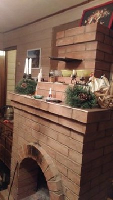

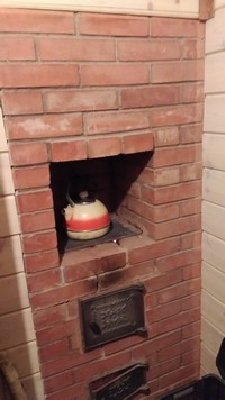

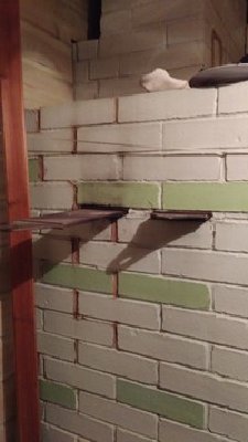

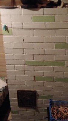

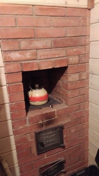

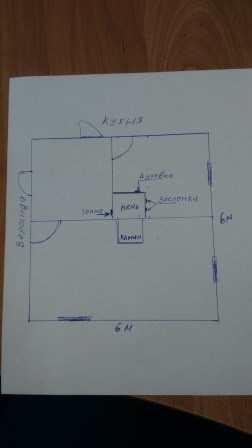

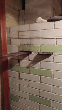

Добрый день всем ! Задумываемся о переделке печи в дачном доме. Дом планируется под постоянное проживание в не далеком будущем. Дом с мансардой 8*8 м, основное помещение 6м*6м брус 150*150 , остальное каркас утепленный. На данный момент есть печь и камин на первом этаже , выведены в одну трубу. Все это построено лет 12 назад. В принципе у печи и камина хорошая тяга и тепло держат сутки, чистили года три назад - сажи почти нет. НО - конструкция такова , что печь почти полностью находится в маленькой комнате , в большой - камин. В итоге : в маленькой комнате удушающе жарко , а в большую тепло от печи почти не доходит , приходится двери открывать. Да и характеристики печи на данный момент не совсем устраивают : плита есть и это супер, а вот духовка сделана не удачно - в ней условно жарко, готовлю там только молочные каши , да и то если на всю ночь ставить. Фото имеющейся конструкции прилагаю.

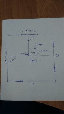

На данный момент склоняемся к печи с хлебной камерой и стеклянной дверцей топки (живой огонь - это релакс). По нашей задумке : поставить печь посередине , чтобы в каждую комнату выходила стена печи, топка со стороны большой комнаты - чтобы на огонь смотреть.
В связи с этим хотим услышать мнение профессионалов - может подскажете решение . Confused Дом под Можайском Московской обл.. Также буду благодарна о информации по ценам , но это уже в личку.

Старалась нарисовать в масштабе, получилось правда "не очень"

А у Вас есть второй этаж? У Вас дом на печи стоит или мне кажется?
Leka
Зарегистрирован: Ср 3 Октябрь 2018, 12:01
Сообщения: 19
Регион: Можайск
СообщениеДобавлено: Вс 24 Март 2019, 11:10 Ответить с цитатойВернуться к началу
Есть мансарда жилая утепленная. Печь строилась в готовом доме на фундаменте, который был залит при строительстве. Но печь клали спустя лет 10 после постройки дома

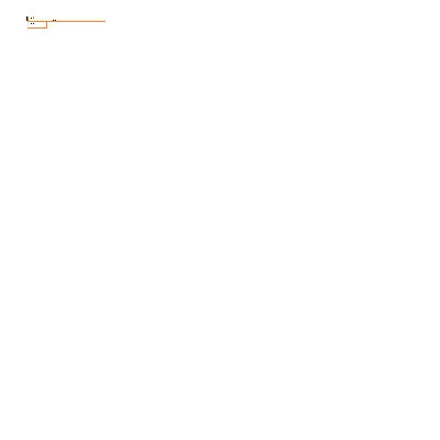

Примерно вот-такую печь, с-плитой и хлебной камерой, вижу в-реальном конструктиве в-Вашем случае........bog
Поскольку рисовал в-примитивном "Уорде", получилось микроскопическое изображение........
Перекиньте сами, в-укрупнённом-варианте, в-приемлемом формате для-отработки качественного конструктива предлагаемой печи....!!?
Укажите "месторасположение" дымовой трубы на-Вашем плане...?
Длина щитка может-быть во-всю стену ............ bog
