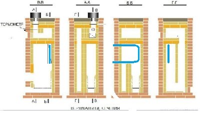

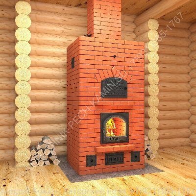

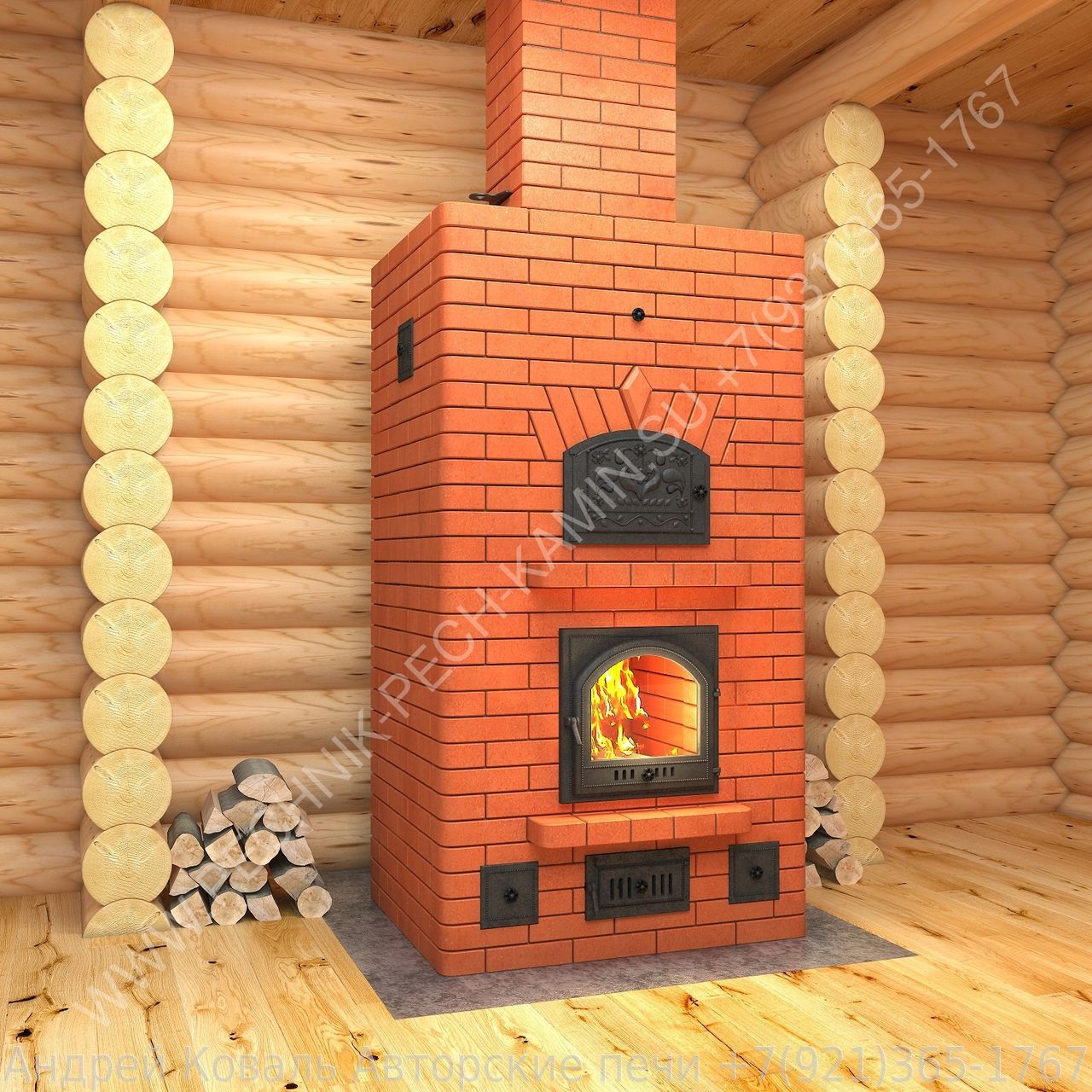

плана дома нету.могу сказать так в середине планирую ставить печь.3х5 кирпичей.теми сторонами где 5 кирпичей и где 3 кирпича выходит в комнату 14 кв м.задней частью где 5 кирпичей в спальню.тоже гдето 14 кв м. одним торцом где 3 кирпича на кухню(10 кв м)в санузел ничего не выходит. у такой печи вроде около 3 квт мощность (если с 1 кв м печи 350-450вт) .у меня повторюсь теплопотеря помещения в самую холодную пятидневку около 2 квт час. если среднюю теплопотерю за сезон отопительный брать .то 1 квт час.печку примерно такую планирую.только без хлебной камеры .чисто отопительную
 Размер файла:  299.37 КБ
 Просмотров:  599 раз(а)
СообщениеДобавлено: Сб 30 Март 2019, 22:09 Ответить с цитатойВернуться к началу
Хватит заглаза...

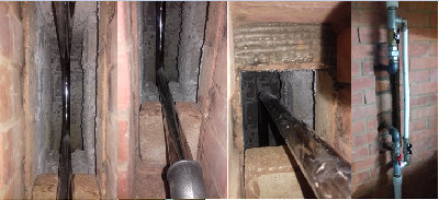

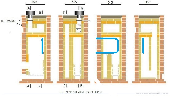

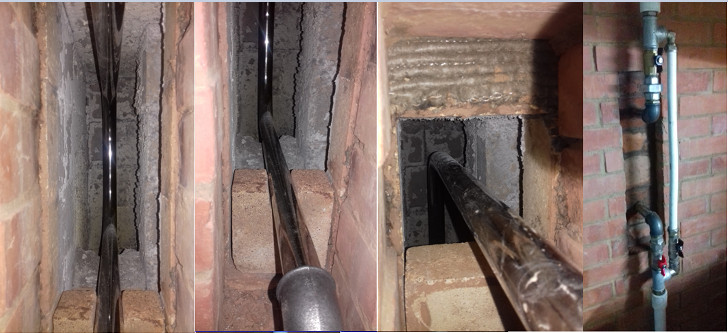

Да. Однако, на пмж без горячего водоснабжения не совсем комфортно. Я в свою печь, в качестве котла для ГВС вставил полотенцесушитель из нерж.

а подробнее можно?где стоит в колпаке или где?какая печь какая площадь отапливается.сколько дров уходит)))очень интересно мне .так летом планирую печку делать)
СообщениеДобавлено: Вс 31 Март 2019, 09:10 Ответить с цитатойВернуться к началу
1. где стоит в колпаке или где?
2 .какая печь
3. какая площадь отапливается.
4. сколько дров уходит)))
1. в колпаке.
2. см картинку.
3. брусовой(150х150) неутеплённый домик(6х8) с жилой мансардой, 10 окон, рамы ОС-12, распложение - север подмосковья.
4. при ПМЖ, в сезон уходит камаз колотых дров в навал(3,6т).
 Размер файла:  49.61 КБ
 Просмотров:  614 раз(а)
