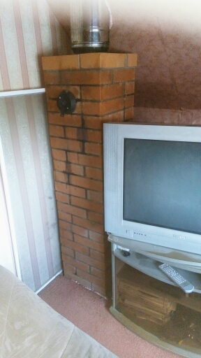

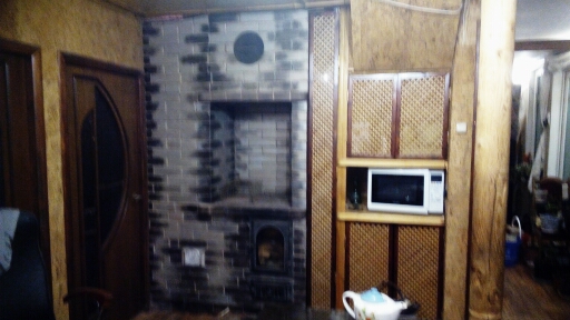

Здравствуйте подскажите пожалуйста что не так Я делаю или что сделано не так как печки труба с 2 этажа по первой промокла насквозь и воняет как в коптильне. Второй этаж теплый выход через кровлю на улицу сделан из сэндвич нержавейки. Мастер который ковал печь сказал что это из-за задвижки что я купил неправильную. Надо было обычную А я взял поворотную, в ней есть отверстие 3или 5 см2

А сэлфи печи и трубы - секретные?

Труба промокла
Печь
 Размер файла:  124.07 КБ
 Просмотров:  738 раз(а)
Труба промокла
 Размер файла:  114.45 КБ
 Просмотров:  707 раз(а)

Трубы текут по причинам:
- сырых дров;
- "придушенное" - тлеющее горение;
- маломощный топливник;
- чрезмерно развитые тепловоспринимающие поверхности...

Добавлю: и ооочень низкая температура за окном.
Собственно всё перечисленное - это низкая температура отходящих газов + кирпичная труба без гильзы.

А может это из-за задвижки? Он говорит надо было обычную ставить. А топливник большой во весь размер плиты жаровни, и высокий. От это наверное и дверца постоянно черная , в копоти.кстати стекло при растопке всегда потеет и текст. Не замечал разницы при сухих дровах или мокрых.

Как давно сделана печь?может она ещё не просохла, раз стекло потеет,дрова точно сухие?
Проживание в доме ПМЖ или наездами?
Топили ли Вы 13-15 кг сухих дров за раз. ?
(Сухие, это которые год пролежали, в продуваемом дровнике под крышей )
Был случай из гипермаркета заказчик привёз сетку "сухих" дров,а они шипеть начали при растопке, нашли несколько поленьев в старом доме, загудела печь.
Гидроизоляция печи от грунтовых вод есть? Делалась? Может кирпичи влаги насосали, до поддувала.

Колупну я тему . А что , труба в четверик, да еще потом переходящая в непонятный сендвич никого не удивили ? На сендвиче еще и зонтик наверно нахлобучен. Поворотная задвижка при негерметичном питании воздухом печки выгонит все тепло . Со стороны печника это глупая отмазка, говорящая о нем за него .Про противопожарные нормы я просто молчу .

Ещё я колупну. Большой топливник и малое сечение трубы -это тоже большой минус. Топливник в таком случае не работает на полную мощность -в результате не полное сгорание топлива, сажегон, конденсат и прочие прелести печи "от фонаря". Как будет работать двигатель на авто если выхлопную трубу поставить от мопеда? А мастера то печником и назвать нельзя. Дело не в задвижке -дело в дилетантстве "печника" -это просто шабашник.
