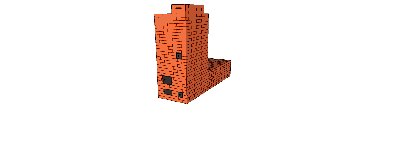

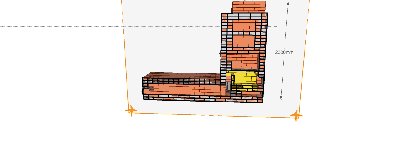

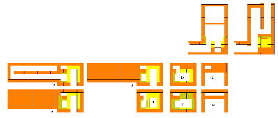

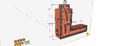

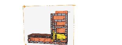

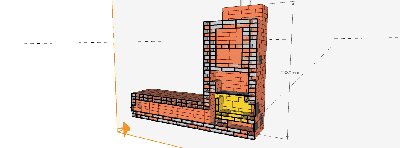

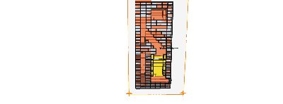

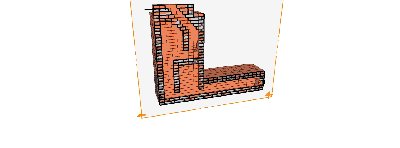

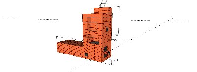

Прошу помощи у профессионалов. Сам начинающий печник. Заказчик просит выложить печь-лежанку с варочной плитой, но хочет чтобы лежанка отключалась. Меня интересует будет ли работать печь, не поддымливать, если открыть поворотную задвижку внизу, т.е пустить газы по короткому ходу не через лежанку. Сверху образно изображён переход нержавейкой в существующий канал (загильзован Д=200мм вн.)

задняя стенка топки на ребро хрень, с плитой замудрил, ну а по сути-по мне дыманёт, там после опускного колпак, сразу врезай ЗЛХ и с гарантией. Правда я не печник, погоди кого))
Любитель-печеклад
СообщениеДобавлено: Вс 10 Март 2019, 06:23 Ответить с цитатойВернуться к началу
придеться плиту( топку) увеличить до 4,5 кирпичей.
Лежанку лучше сузить до 3 кирпичей, перекрывать проще. Завтра набросаю

а че топ.дверцу не сделать с фронта?

Условия заказчика, габаритные размеры лежанки, топки, да и длина дров 0,5м.
ну на лежанку это не влияет а дрова полметра можно и с фронта сделать. Просто упрощается схема. После такого длинного хода лежанки там уже мало чего останется, чтоб выкрутасы мудрить.Кпримеру после лежанки можно органичиться задней полостью-щитом, наделав там колпаков или каналов и -в трубу. Ну чтоб над плитой не было никакой конвективки, так....вар.камера а над ней полки- сушилки. как у вас но глубже
СообщениеДобавлено: Пн 11 Март 2019, 18:35 Ответить с цитатойВернуться к началу
то как у вас -неправильно.
напротив хайла красный кирпич выше лежанки будет перегреваться. Его надо футеровать шамотом а значит перевальную стенку отдвинуть. Плюс сама перевальная стенка должна быть таки 12см а не такой тонкой как у вас. неминуемо выбьется длинной дровиной. Надо рассчитывать на самого некудышного истопника. Вот уже и 40 см, а не 50. что было 50 придется удлиннять топку. Или как я предлагал развернуть ее , сделав дверку с фронта

Всё верно. Там хотели ещё духовку, прорисовывал им, но предупредил сразу что мощности топки на всё не хватит. Но меня интересует ход перед лежанкой (если лежанку отключить) не будет, ли выбрасывать дым. И можно ли там вставить ЗВП-3 будет ли она там чётко работать? А так там порисовал 2 колпака.
СообщениеДобавлено: Пн 11 Март 2019, 19:38 Ответить с цитатойВернуться к началу
. И научись напрвлять заказчика на путь истинный. Если быкует "делай так и точка, я плачу деньги"-научись распознавать "на дальних подступах" и вежливо обрубать в начале . Smile
я б так сделал. злх в 9-10 ряду вертикальная...лучше-- поворотная заслонка

если не ПМЖ. то можно футер и на ребро? Или у вас по правилам?
Любитель-печеклад
СообщениеДобавлено: Вт 12 Март 2019, 12:50 Ответить с цитатойВернуться к началу
с лежанкой придется дольше топить. Не думай что бок где футер наплашку не нагреется...
чел молчит как рыба об лед
СообщениеДобавлено: Вт 12 Март 2019, 12:55 Ответить с цитатойВернуться к началу
я счас бы лежанку после настила 3 раза подумал, уж очень много он снимает
Любитель-печеклад
СообщениеДобавлено: Вт 12 Март 2019, 17:25 Ответить с цитатойВернуться к началу
дык разделять поток надо с помощью прогара. А потом топить пока всё не прогреется. Главное чтоб лежанка и всё что после нее нагревались более-менее одновременно. Да лишних пару тройку палок дров спалить придеться, кто ж спорит...Чудес не бывает. Как тут еще духовку не присобачили

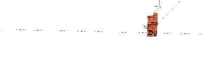

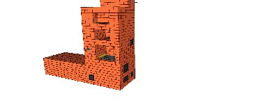

Добрый вечер. Условия такие: отопительно-варочная с лежанкой, длина лежанки почти 2 метра (муж заказчицы около 2 метров), топка с торца, длина дров 45-50+ см., сторона печи на против варочной плиты вдоль глухой стены, попасть в существующий дымоход ( загильзован диаметр гильзы 200 мм), высота потолка 3 м, но надо ещё подлить армированную плиту 15-20 см под печь.

Вот ещё вариант
А не проще проект положить? В нём удобнее смотреть и подсказывать.
Только архивировать надо файл, ".skp" не даёт положить на форум.
Лежанка не должна быть по росту.
