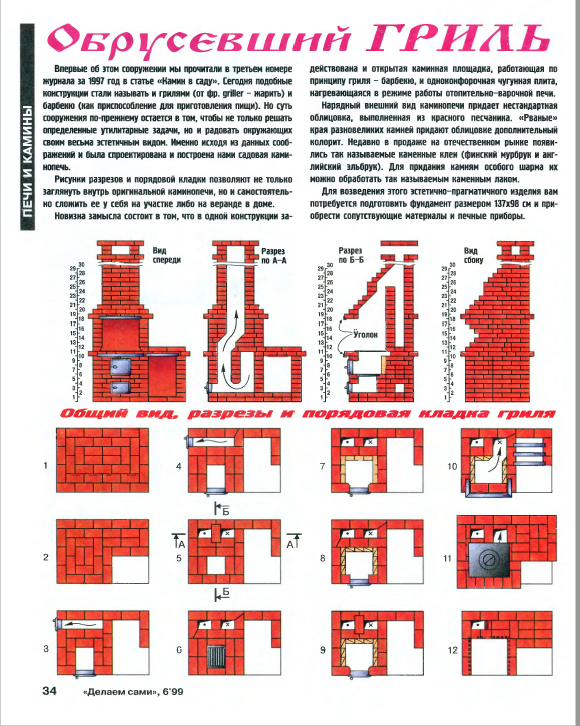

Добрый день! Очень прошу помощи, есть ли рабочие порядовки для простого мангала.
Мангал будет расположен в закрытой беседке 18 квадратов. Полезная площадь фундамента 1,5 метра по ширине и 1 м. в глубину.
из основных требований - чтобы не дымил в беседку и был зольник.
Каких-то дизайнерских требований нет, просто рабочий проект :-)
вполне подойдет что-то типа этого

Вот какое дело: набросал порядовку на листе бумаги для решения на фото. есть несколько вопросов, можете помочь?
1. Какая площадь сечения необходима для такого портала (фото в первом посте) шестерик (250*250) подойдет?
2. мангал будет в закрытом помещении, нужен ли газовый порог? как его лучше сделать и посчитать? например если выложить на 2-3 ряда выше портала выступ с пол кирпича скошенный снизу соответственно - это того стоит или лучше прямая стенка?
3. есть еще идея пристроить сбоку небольшую буржуйку обложив её кирпичем, а дымоход буржуйки завести в дымосборник. Есть ли проблемы в таком решении?
Заранее благодарю за ответы
Сообщения: 1602
СообщениеДобавлено: Вт 30 Апрель 2019, 17:06 Ответить с цитатойВернуться к началу
1. 250 х 250 подойдет. 2. Для закрытого пространства делать, зуб или смещение трубы. 3. Можно поставить и буржуйку но обкладывать кирпичем с зазором и ставить на все агрегаты задвижки или шибера.
Спасибо большое за ответы, в целом все ясно. Единственные вопросы про устройство зуба (смещение трубы слишком сложным кажется), как его посчитать? Будет ли достаточным выступ одного ряда на пол кирпича скошенным под 45° от основания вверх или нужно более пологий, допустим градусов 20? На сколько он должен выступать относительно плоскости задней стенки? На какой высоте он должен начаться? От портала или выше? Извиняюсь за такое кол-во вопросов
СообщениеДобавлено: Ср 1 Май 2019, 04:11 Ответить с цитатойВернуться к началу
Зависит от конкретной геометрии, т.е. сначала геометрия, потом зубы. Может даже(скорее всего), что они и не понадобятся...
Сообщения: 1602
СообщениеДобавлено: Ср 1 Май 2019, 14:41 Ответить с цитатойВернуться к началу
Смещение сделать проще,чем зуб. Высота начала зуба может быть разная, в зависимости гриль подовый или мангальный, ширина высота и тд. Обычно с 3- 4 ряда начинается зуб но может быть и выше, выступает 10 -15 см в зависимости от глубины.

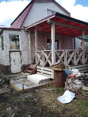

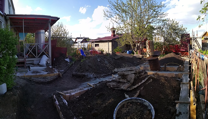

Просьба поделиться изображением или соображением по поводу - давно вынашиваю мысль сложить рядом с террасой двухуровневый комплекс казан , а над ним мангал , развернутые друг относительно друга на 180 градусов.
Дилетант аз есьмь .
Вот на месте стопки белых плит .

СообщениеДобавлено: Ср 29 Май 2019, 18:59 Ответить с цитатойВернуться к началу
Вредны "зубы" в мангалах. Полезны газовые пороги -смещение трубы и прочее.

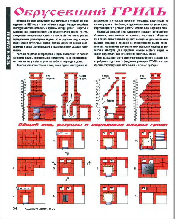

Куликов Андрей
Сообщения: 1059
СообщениеДобавлено: Пт 31 Май 2019, 18:12 Ответить с цитатойВернуться к началу
mazatrucker74rus писал(а):
комплекс- казан , а над ним мангал .
Похоже двухуровневые в природе не существуют , только развернутые в горизонт ....

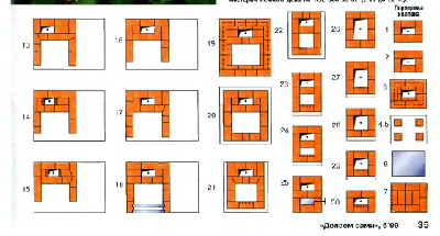

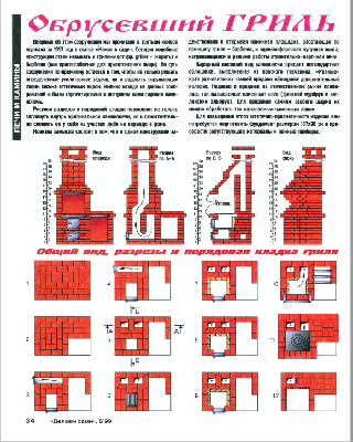

В одном из журналов Дом , такой был давно. Я делал простенький. Из старого шамота , надо фото поискать.

Буду благодарен . Можно конечно и визуализацию сделать , и даже в фотографию вставить , но я не силен , придется много времени тратить , это все равно придется потом сделать, но хотелось бы на готовое посмотреть вначале, а главное хотелось бы услышать о удобстве и допустимости такого решения . Участок очень маленький , старый , в процессе глобальной переделки ..затянувшейся на годы .

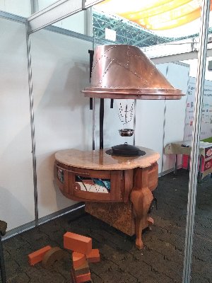

Тандыр-казан + камин-мангал + разделочный стол

Красиво, почет мастеру . Но вообще не мое .

Это изобретение коммерсов -на продажу. Кирпичный же очаг не продать -недвижимый товар. Вот они придумывают движимые товары.
mazatrucker74rus
СообщениеДобавлено: Сб 1 Июнь 2019, 21:29 Ответить с цитатойВернуться к началу
Автор - разработчик проектов в стиле стимпанк , имеет дипломы и признание в соответствующей среде .Это все визуализации . Дизайн ради дизайна, без вникания в утилитарные возможности объекта .
Это такие барби от очагов , в реальности существовать не могут , но глаз радуют и бабло авторам приносят .
Дилетант аз есьмь .
Куликов Андрей
Сообщения: 1059
СообщениеДобавлено: Сб 1 Июнь 2019, 22:58 Ответить с цитатойВернуться к началу

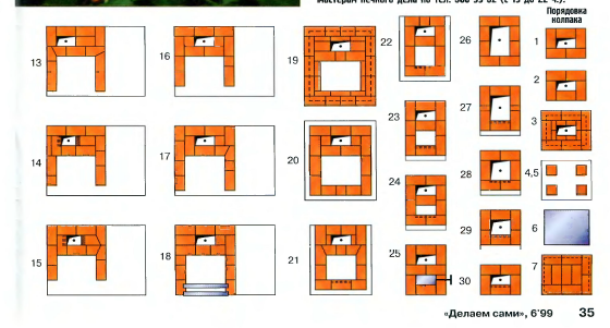

Не вставляется журнал. И с названием напутал.
.PNG
 Размер файла:  669.09 КБ
 Просмотров:  951 раз(а)
.PNG
Куликов Андрей
Сообщения: 1059
СообщениеДобавлено: Сб 1 Июнь 2019, 23:01 Ответить с цитатойВернуться к началу
Продолжение
 Размер файла:  277.62 КБ
 Просмотров:  823 раз(а)
