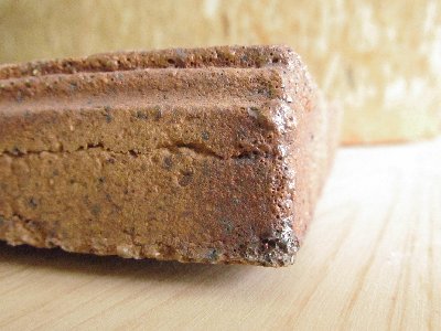

Дмитрий Галанин
Сообщения: 1381
СообщениеДобавлено: Ср 22 Май 2019, 19:29 Ответить с цитатойВернуться к началу
Василий Васильевич писал(а):
сегодня готовил мертель из нее (белой, бежевой или хотите назовите ее желтой) почувствовал что не то, как обычно из черной, вот и задумался про состав ее. Редстоун что скажет на это?
Он скажет, что черный цвет глинам дает кремний. Кремний - черный. Не путать с оксидом кремния (кварцем). Именно кремний даёт всем известные черные шамотные "мушки". Включения кремния при фазовых переходах кварца разрушают керамику и огнеупоры. Черные глины считаются гораздо менее ценными. После прокаливания она действительно, посветлеет, но качественной керамики из неё не получить. Вся будет в мушках и дутиках.
Черную керамику получают не из этих глин. Из этих - в основном делают брак. На мертель, работающий до 550 градусов - сойдет.

alarin
Сообщения: 2965
СообщениеДобавлено: Ср 22 Май 2019, 19:57 Ответить с цитатойВернуться к началу
Кремний не встречается в свободном виде в природе. А вот наличие углистой составляющей в глине может говорить, что в ней также может присутствовать пирит и гипс, которые как раз и есть прородители тех самых мушек. таким образом такая глина для керамики требует обогащения. Также по всей видимости такие глины весьма запесочены агрегатами кварца, которые скорее всего имеют сферолитное агрегирование гидратированным кремнегелем. Правда это скорее мои домыслы по морфологии, если развивать тему углистости глин. Кремния естественно и однозначно никакого в этих глинах нет.
