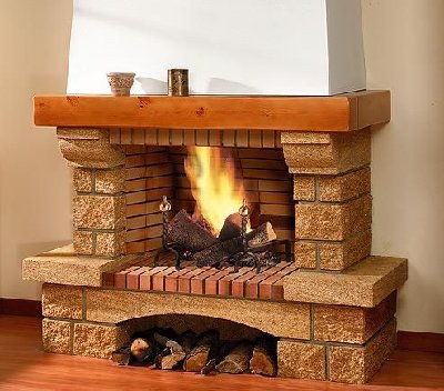

Добрый день,
извиняюсь если пишу не в тот раздел.
Строю дом и возникли вопросы по камину для декоративных целей. Хотелось бы получить что-то вроде изображенного на приложенном файле. Открытый камин, строго без чугунной топки, с отделкой песчаником или похожим камнем.
В услових России такое реально сложить и отделать за вменяемые деньги? Или материала просто нет/он дико дорог и лучше искать готовый набор для отделки камина, благо их много? Если брать готовый набор, его можно как-то смонтировать без чугунной топки? Все примеры монтажа, которые я нашел, идут вокруг готовой топки. И последний вопрос - имеет смысл класть камин в доме из керамических блоков до отделки стен штукутуркой? Или сначала отделать?
Спасибо!

СообщениеДобавлено: Ср 22 Май 2019, 00:24 Ответить с цитатойВернуться к началу
Сначала делаете болванку, потом отделка стен, затем отделка камина . А иначе к рв. камню не сделаете путно примыкание(отделку)... По хорошему такие камины изготавливаются в мастерской и затем монтируются уже в чистовом помещении.

СообщениеДобавлено: Ср 22 Май 2019, 10:29 Ответить с цитатойВернуться к началу
Рекомендую, ЕСЛИ ТОЛьКО,камин именно угловой, делать сначала первичную отделку стен штукатуркой, с выравниванием углов комнаты под 90 градусов, а потом строить болванку из кирпича,иначе возможно несемметричное расположение камина относительно угла стены.
Дальше как выше описано.
