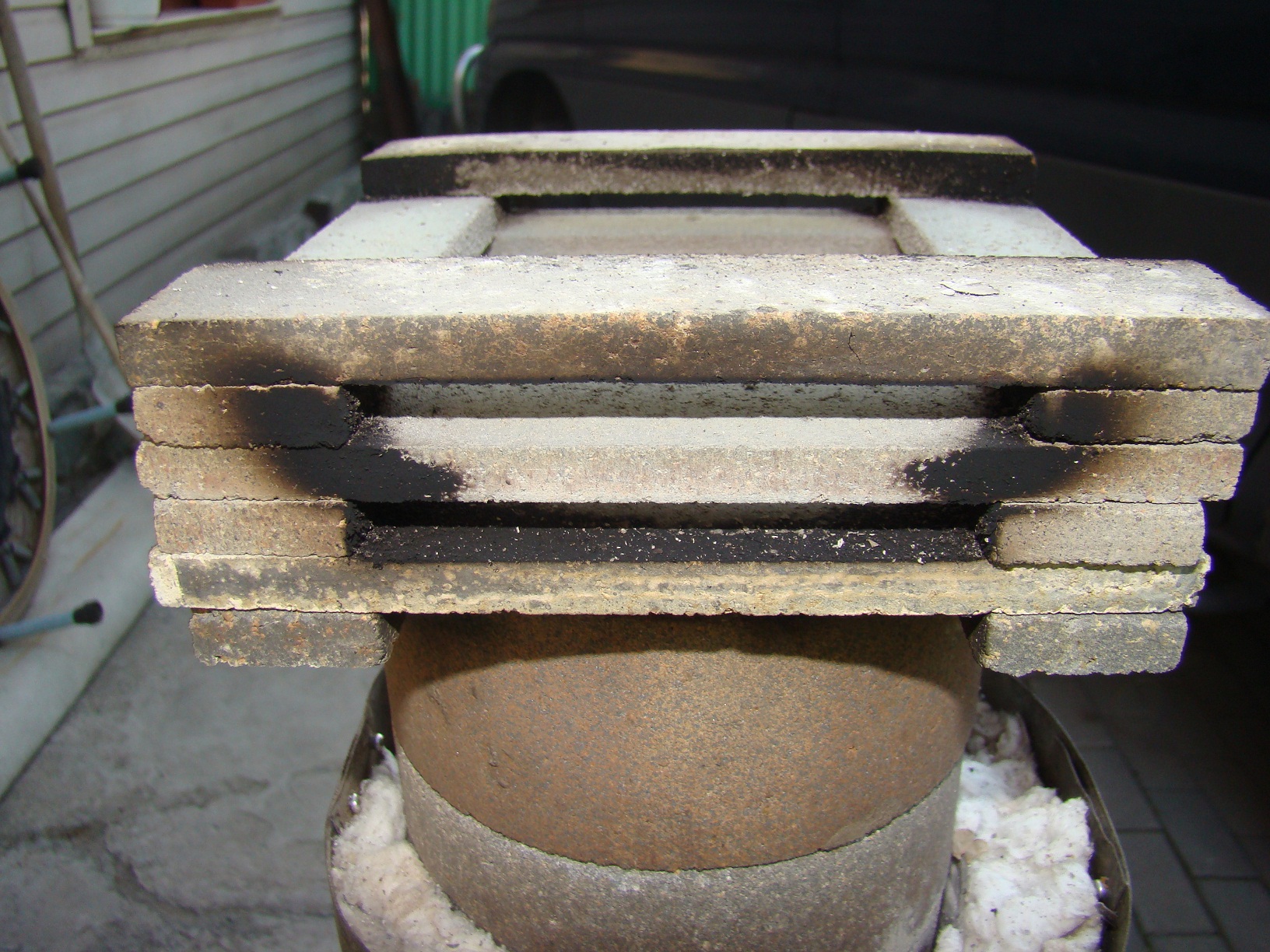

Полоска покрытая катализатором
 Размер файла:  705.65 КБ
 Просмотров:  500 раз(а)
alarin
Сообщения: 2988
СообщениеДобавлено: Пт 7 Июнь 2019, 07:14 Ответить с цитатойВернуться к началу

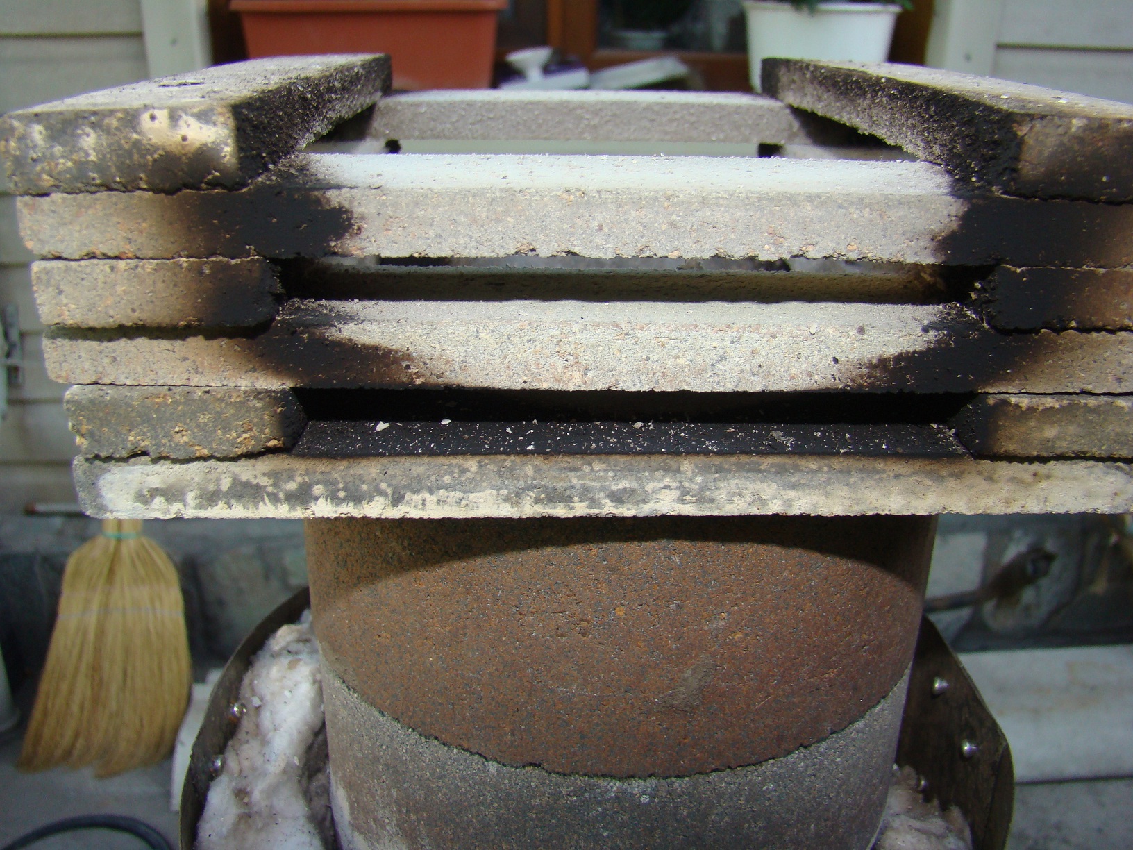

А здесь уже две полоски. В опытак специально шло сжигание пластика, чтобы побольше сажи было.
Катализатор.

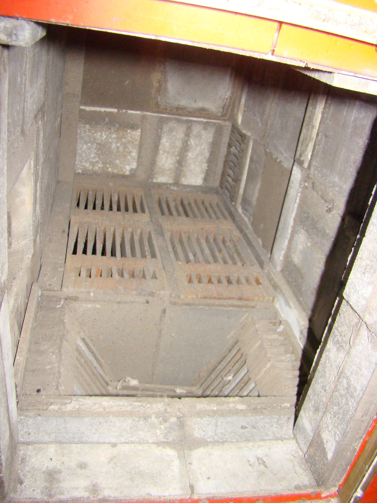

СообщениеДобавлено: Пт 7 Июнь 2019, 07:26 Ответить с цитатойВернуться к началу
Ну и еще каталитическая активность самой керамики
Топочное пространство
 Размер файла:  773.27 КБ
 Просмотров:  504 раз(а)

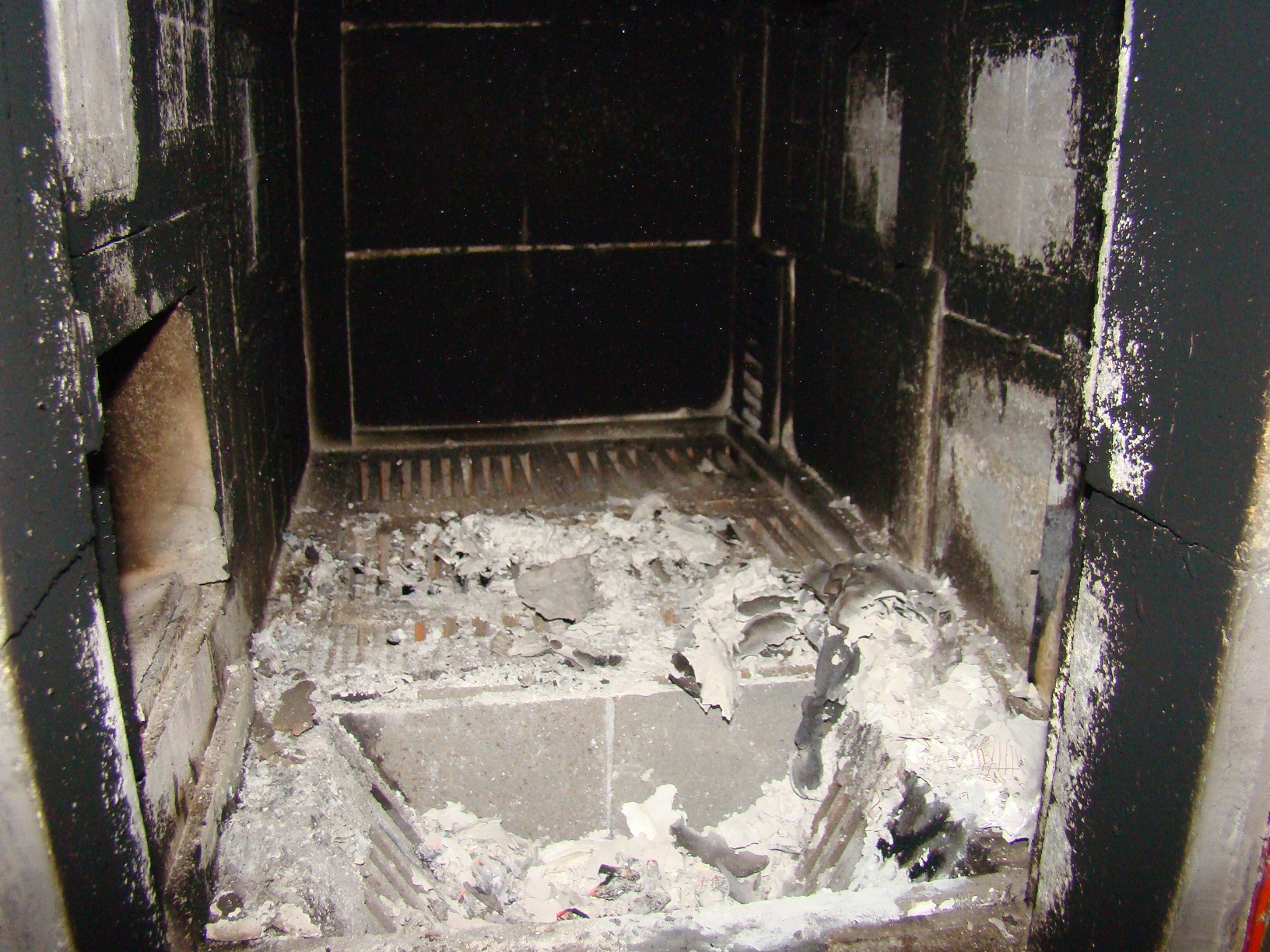

alarin
Сообщения: 2988
СообщениеДобавлено: Сб 8 Июнь 2019, 07:38 Ответить с цитатойВернуться к началу
Pe4nik писал(а):
В банной печи не должно быть черноты после протопки ни на камнях, ни на стенках!
На фото показана активность керамики, условия засаживания созданы специально. В обычном виде все выглядит вот таким образом
 Размер файла:  634.14 КБ
 Просмотров:  502 раз(а)
Aler80
Зарегистрирован: Ср 14 Ноябрь 2018, 23:37
Сообщения: 71
Регион: Московская область
СообщениеДобавлено: Пн 10 Июнь 2019, 23:29 Ответить с цитатойВернуться к началу
А что это за керамика для колосников использована? Типа алунда или SiO2 что-то? Или на основе глины?

alarin
Сообщения: 2988
СообщениеДобавлено: Вт 11 Июнь 2019, 09:23 Ответить с цитатойВернуться к началу
Керамика алюмосиликатная получена по технологии СВС (самораспространяющийся высокотемпературный синтез). Есть соответствующая тема в разделе Кирпичь и Камень.
В качестве топлива использовалась и отработка и резина и уголь и пр. мусор. Но сера есть даже в древесине, т е она присутствует в любом минеральном топливе. Жути тем не менее никакой, абсолютно чистое, бездымное горение всего этого винигрета. Единственно, что температуры сжигания оного превосходили 1000 градусов, в ином случае была бы действительно жуть...

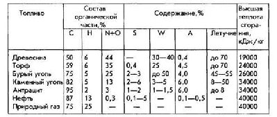

Андрей ..
Сообщения: 1175
СообщениеДобавлено: Вт 11 Июнь 2019, 11:57 Ответить с цитатойВернуться к началу
alarin писал(а):
... Единственно, что температуры сжигания оного превосходили 1000 градусов, в ином случае была бы действительно жуть...
За 1000 градусов уже не сернистая, а серная кислота может получаться..." ...не закрытый, а открытый перелом !" Sad А судя по справочникам, в древесине серы - следы...в торфе есть.

alarin
Сообщения: 2988
СообщениеДобавлено: Вт 11 Июнь 2019, 12:19 Ответить с цитатойВернуться к началу
У меня камера дезактивации кислот предусмотрена. А вот следы серы катализатор для жигулей убьют весьма скоро. Потому у себя ставил устойчивый (судя по публикациям) к сере катализатор.
